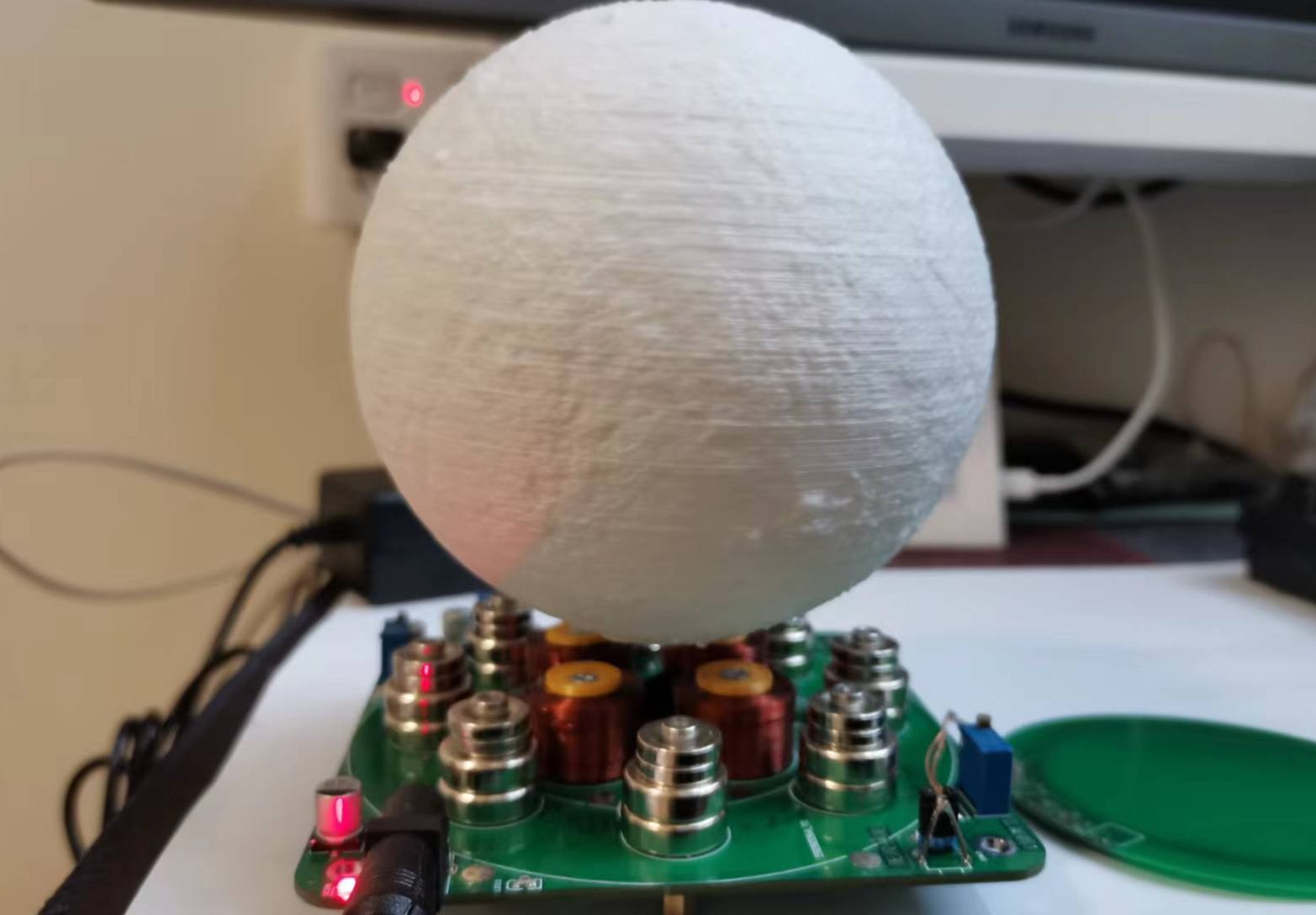

本方案中采用的是纯硬件下推式磁悬浮控制原理,四周强磁铁产生向上推力,线圈通电产生吸力磁场,使浮子达到动态平衡,从而稳定漂浮。
2.硬件介绍
设计中采用了三颗线性霍尔传感器,如图1、图2所示,N极平面靠近线圈放置。
       以X轴分析,如图3所示,霍尔传感器检测浮子产生的磁力线强弱,并通过减法电路进行调节放大,后级为四个三极管组成的H桥的恒流功率放大电路,设计中采用了统一"VREF+"可对线圈产生的磁力进行调节。
Z轴为浮子检测供电电路,不作详细说明,如图4所示。
其余为呼吸灯电路、供电和无线供电,如图5所示。
3.实测效果
该电路测试效果如下图所示,漂浮效果一般,线圈产生的磁场力相对较小,导致浮子不能漂浮太高。
4.调试心得
a.该电路缺陷明显,大功率三极管组成的H桥效率较低,单H桥电流1A,压降3v左右,线包上获取的电压较低导致其产生的磁场力相对较小;
b.硬件电路相对容易调试,只需要调节X轴,Y轴放大偏置电位器以及基准电位器即可;
c.可以将12V/2A电源改为15V/2A,磁场力有些许改善;
d.四周强磁为一组12*3mm 2只,15*5mm 2只,共计8组。浮子为15*5mm 1只、30*5mm 1只、40*5mm 2只,从小到大叠放,不得不说真贵;
e.电路不能通过增强四周磁铁强度来提高浮子漂浮高度,因为线圈产生的磁力有限,否则无法吸住;
f.线性霍尔传感器的安装高度为传感器的一半位置,最好使用隔磁片单独隔离X轴和Y轴;
g.四个线圈规格19mm(D)*12mm(H) 4.2Ω,3.7mH。
5.总结
该电路缺陷明显,线圈产生的磁场力相对较弱,浮子漂浮不够高(约1cm),可以作为学习研究。
