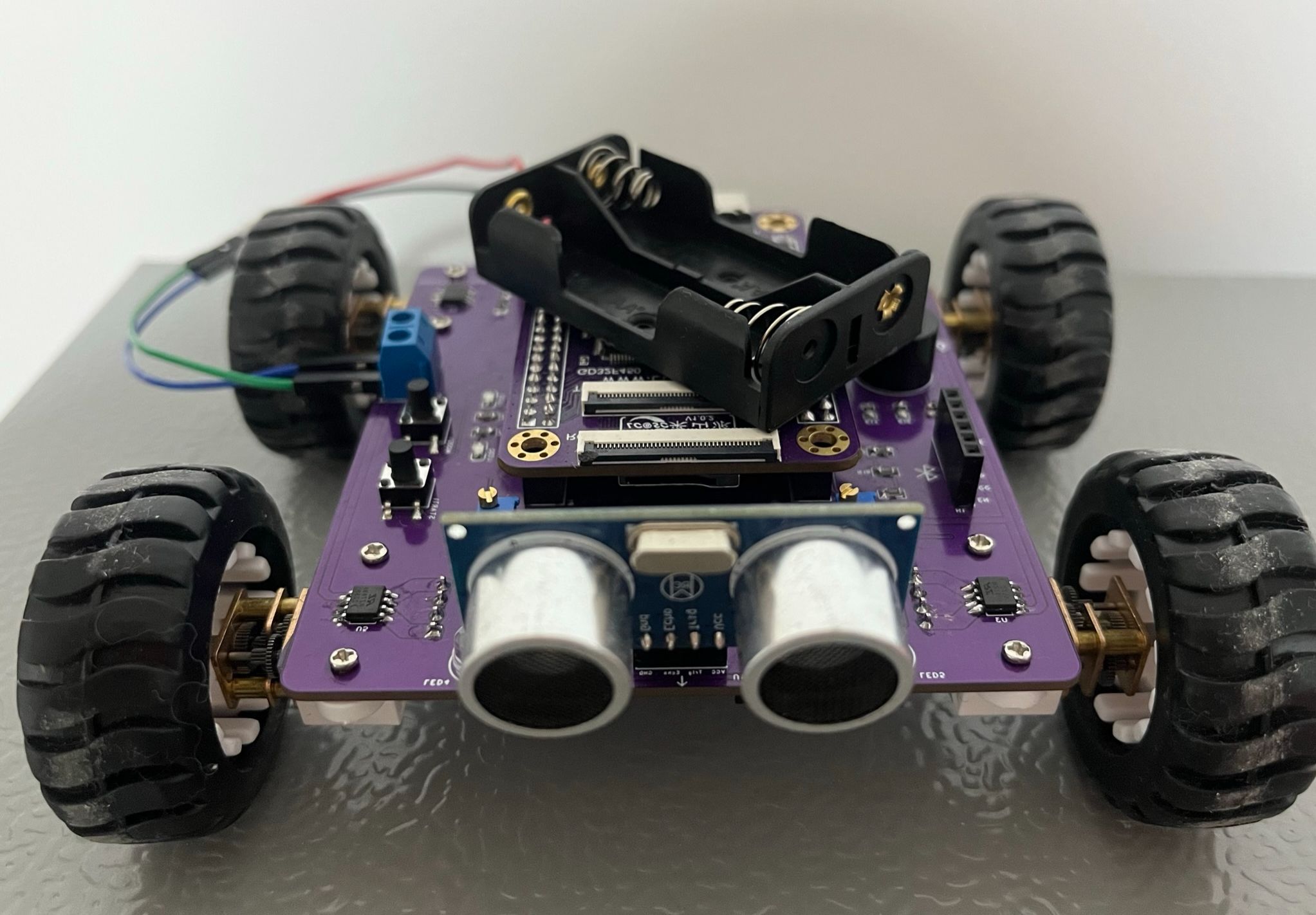

本人是一名爱好者,初次接触电子设计,不太会自己设计电路,主要是跟着官方的教程一步步来做,也有和群友交流参考着他们的思路。所以原理图的电路设计基本上和官方是一致的,不过还是努力自己画了小车的PCB电路板,也确实顺利的跑起来了。
# 二、功能设计
1、超声波避障。利用超声波传感器检测障碍距离并做出反应,绕行障碍物。当距离大于100(10cm)时小车向前跑,小于100大于50时向左转,小于50后退。
2、两路红外循迹。为了节省打样和物料费用,将官方的五路缩减成了两路,虽然循迹功能的精度可能会下降,但是也确实是可以实现循迹功能的。左右两个红外开关对黑线进行检测。左右都检测到黑线小车向前跑(将状态简述为11),10时向右转,01向左转,00刹车停止。
3、AD电源检测。根据官方教程进行学习:假设ADC是12位的,电池供电最高8.4V,最低6.6V(低于就开始报警提醒充电);
3、蓝牙遥控,由于日常实在是没有太多空闲时间钻研,蓝牙的功能尚未开发完成。后续再进行补充吧。

为了节省打样费用,PCB的尺寸设计为10*8.5,由于电路板尺寸较小,电路安排略显局促。并且由于是第一次设计,有些封装出现了错误,比如电池盒的开槽尺寸和距离计算错误,我买的电池盒开槽尺寸半径是1.5mm,圆孔间距是18mm,绘制PCB时开槽成了半径1mm,间距也对不上,就只能将电池盒放在小车背上了。官方的电池盒使用的是插针的方式,我参考着群友的设计在PCB上加了接线端子,这样可以把电池盒连接在上面,还能随时取下来。
# 五、实物图
![IMG_0570.JPEG]
参考设计图片
