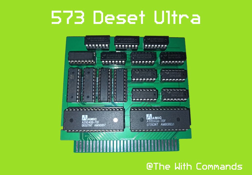

573 Deset Ultra因为输入映射发生了变化,导致它与573 Deset互不兼容。
我搞了两张电路图,一张是失败品(如下图),另一张是封面上的。
为什么会失败呢?
这是因为我没有考虑TTL的反应速度。为了测试,我把美版最终任务(空中魂斗罗)进行了修改。第一次测试,独立TTL非门反应不及时,导致出现了如下图现象。
注:刚发布此文时,我一直以为都是74xx573引起的,直到我了解到74和74LS的反应速度,以及74HC573内部电路图时,才慌忙更新此文。对此我表示抱歉。
这次我去除了独立TTL非门,改用与门(74xx08)来实现,另外,不依赖74xx573的OE,以保险起见,而这一次,成功了。
“NAND2”是怎么回事?
本来这里应该是非门(74xx04),但是我不想因为此而购买非门,并且这会导致非门存在4个多余,而使用与非门,就存在两个多余。这样既降低了多余,又节约了成本。
我为了测试做了什么?
除了修改上述游戏外,还把Mesen模拟器进行了稍作修改,我将此板的Mapper号定义为572,595 Lowset定义为570,573 Deset定义为571。若需下载,点击此处。
