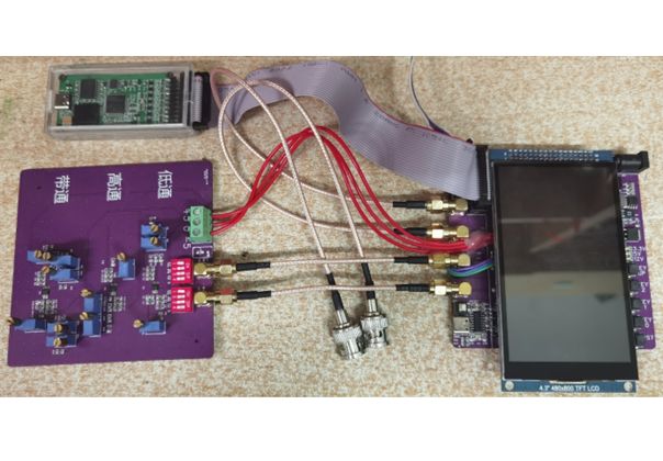

本篇论文介绍了一种基于MCU、DDS和RF检波器的幅频特性测试装置的设计。
该装置采用了STM32F407作为控制核心,AD9833函数发生器和滤波器实现了信号的产生和过滤,AD8361检波器则用于测量幅度响应,示波器和4.3寸屏幕用于显示幅频特性曲线。
经过测试和验证,该装置已经成功地实现了对被测对象的幅频特性曲线的测量。

系统性能测试
在进行硬件系统开发的过程中,为确保系统符合设计要求,系统性能测试是至关重要且不可或缺的一步。本章主要展示了该设计所取得的成果。
请参见图5.1、图5.2。
图5.1 展示图
图5.2 展示图

绘制幅频特性曲线软件测试
在示波器绘制
采用DMA+DAC+Timer触发绘制幅频特性曲线是一个非常好的选择,这可以提供良好的波形同步,如果用MCU内置的波形发生器,在两波形之间则会发生持续的相移,使幅频特性曲线失真。
由于系统精度问题存在底噪,此问题可由读者进一步提高解决,这里把底噪图片也一并给出。
1.指数坐标,低通滤波器,如图5.8所示。
2.指数坐标,高通滤波器,如图5.9所示。
图5.8 展示图 图5.9 展示图
3.指数坐标,带通滤波器,如图5.10所示。
4.线性坐标,低通滤波器,如图5.11所示。
图5.10 展示图 图5.11 展示图
5.线性坐标,高通滤波器,如图5.12所示。
6.线性坐标,带通滤波器,如图5.13所示。
图5.12 展示图 图5.13 展示图
在屏幕绘制
1.指数坐标,低通滤波器,如图5.14所示。
2.指数坐标,高通滤波器,如图5.15所示。
图5.14 展示图 图5.15 展示图
3.指数坐标,带通滤波器,如图5.16所示。
4.线性坐标,低通滤波器,如图5.17所示。
图5.16 展示图 图5.17 展示图
5.线性坐标,高通滤波器,如图5.18所示。
6.线性坐标,带通滤波器,如图5.19所示。
图5.18 展示图 图5.19 展示图
