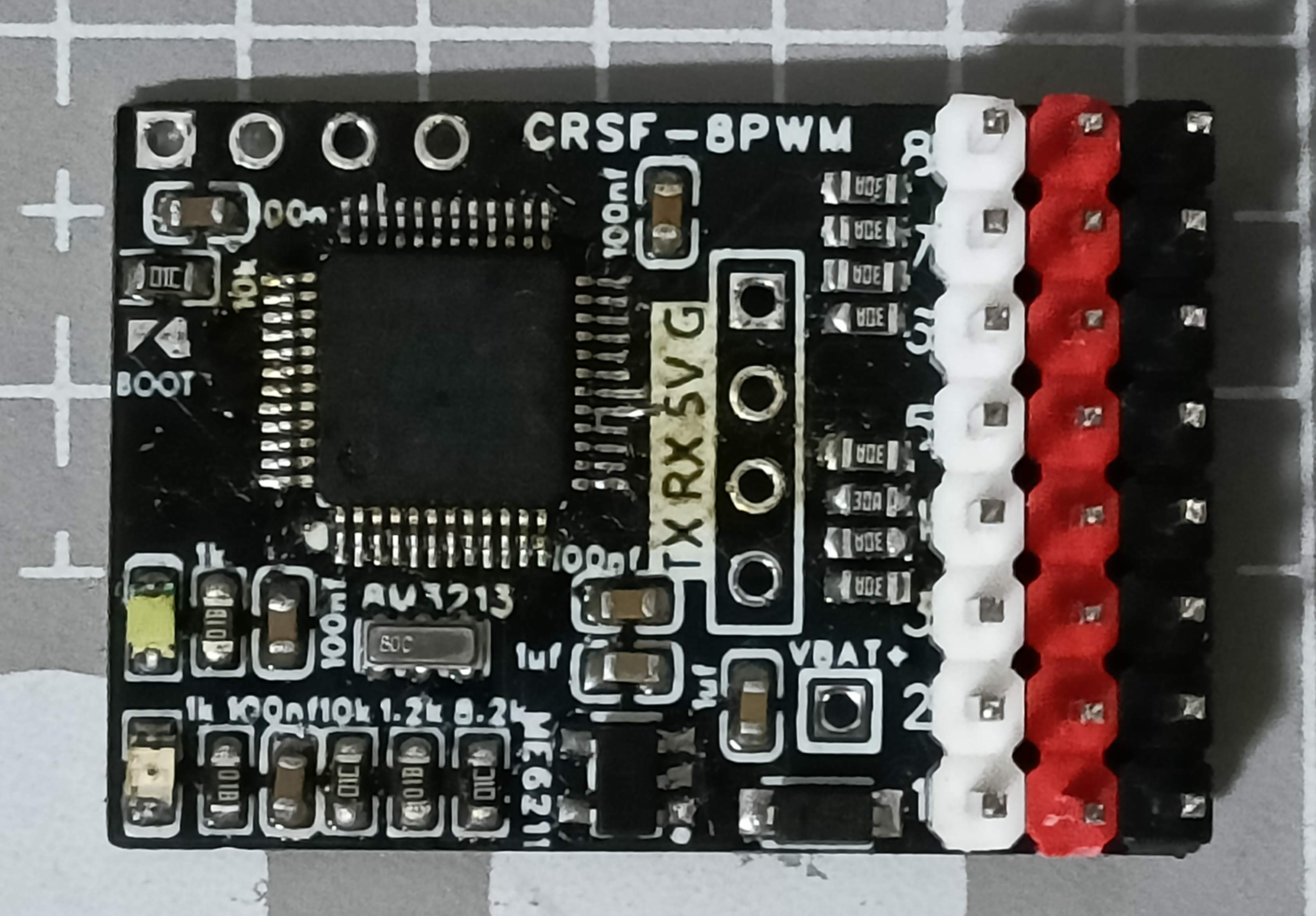

# CRSF转换PWM板说明
CRSF协议信号转为PWM信号。用于航模遥控控制信号转换,黑羊TBS、ELRS等接收机一般输出crsf信号给飞控板,经过此转换后拆分各个通道单独的PWM控制信号,接到各个舵机执行设备。
固件为capnBry网友的开源项目:[CRSevorF](https://github.com/CapnBry/CRServoF "crservof")
,本人根据网友分享和代码中引脚定义制作了PCB硬件,以及分享使用经验技巧。
## 使用
- 嘉立创打板
- 查看bom、ibom.html采购元件
- 焊接,推荐`PTC加热台`低成本‘烧烤’工艺
- 硬件检测
- 烧录固件
* 方法1:直接下载[release](https://github.com/CapnBry/CRServoF/releases)提供的`CRSevorF-F103.Vxx.bin`固件 ,使用stlink V2硬件工具通过STM32 ST-LINK Utility软件刷入。
* 方法2:自行编译,下载[CRSevorF](https://github.com/CapnBry/CRServoF "crservof")源码 xxx.zip,解压后使用VSCODE平台编译&烧录。
- 连接ELRS接收机,5v输入上电
- 对频,ELRS发射推荐设置
* `packt rate`选择`full 100hz`或`full 333hz`
* `telem ratio`选择`std`自动模式
* `switch mode`选择
* 8ch (1-4、6-9CH分辨率1024, 5ch为2段开关)
* 12ch MIX (前4ch分辨率1024, 5ch为2段开关,6-13分辨率512位)
* 16ch rate/2 (1-16ch分辨率512位)
- 指示灯
* 无CRSF接收机连接或接收机未与发射对频时,指示灯长亮。
* 正常转换输出pwm时指示灯不亮。

参考设计图片
