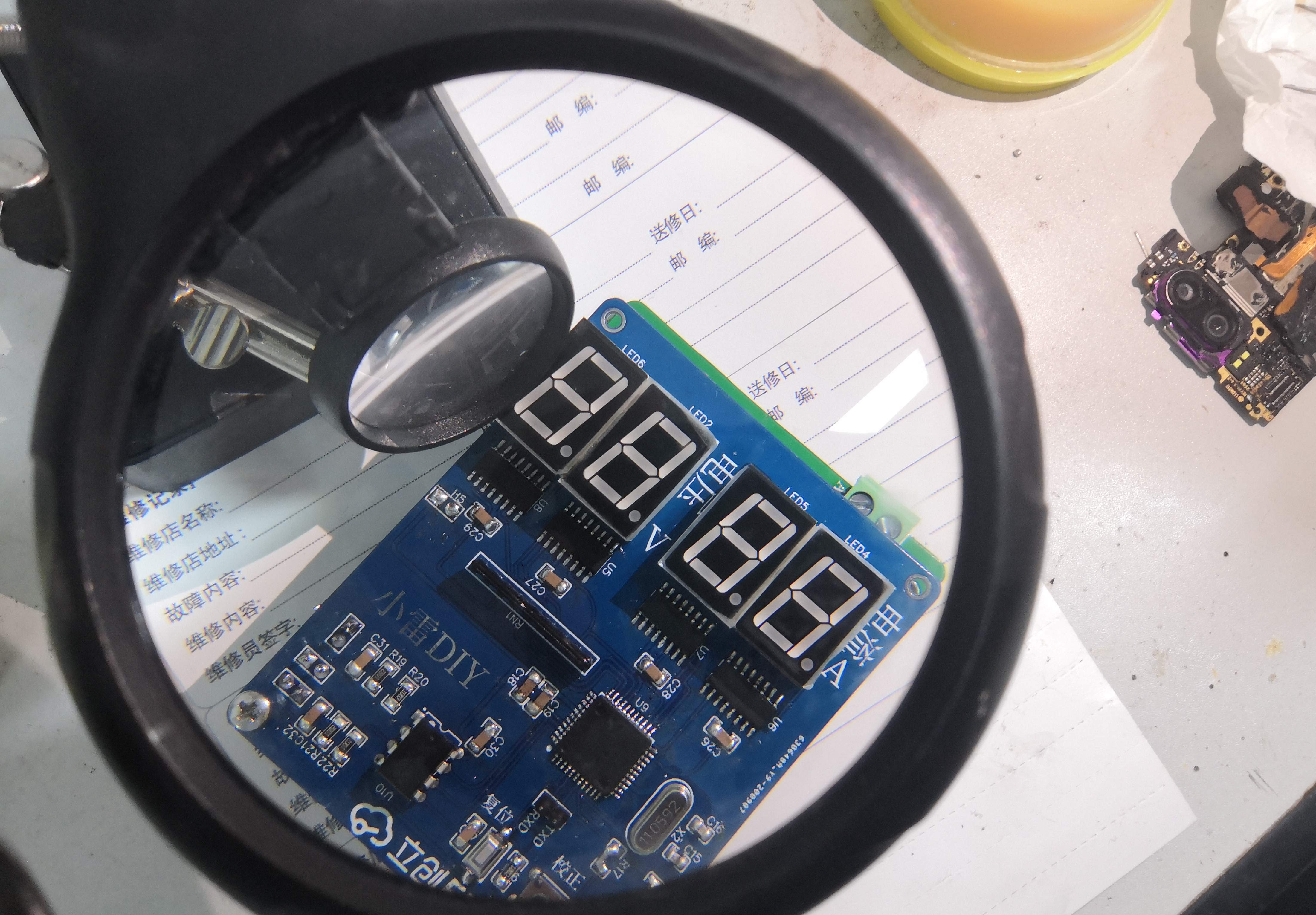

                               上图为电源板
上图为控制采样主板
上图为安装好的两块电路,是不是很有科技感

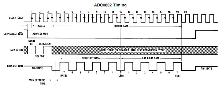

下图是ADC0832的时序图:
其中T-SetUp为250ns,由于使用的是51单片机晶振11.0592MHz,机器周期比这个值大,可以不考虑,但为了防止出现异常,还是延时了两个机器周期。
注意在第11个时钟下降沿之后,DO上的电平既是MSB FIRST输出的最后一位,又是LSB FIRST输出的第一位。
以下是读取ADC0832的代码:
