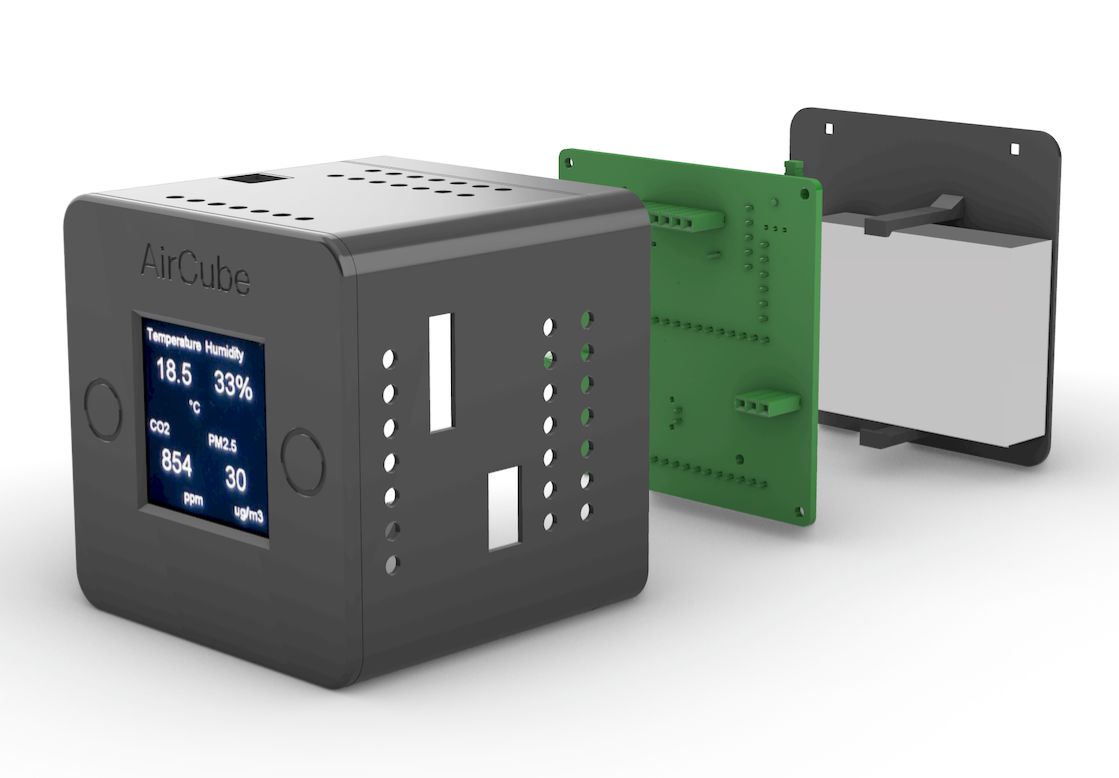

OrffZ
AirCube air testing station
![AirCube]
AirCube 是一个基于 ESPHome 的 All in One 环境状态监测设备,可以监测各种环境状态,例如温度、湿度、二氧化碳浓度、PM 2.5 浓度、光照强度等,还可以与 Domoticz、Home Assistant 等智能家居系统集成,建立家庭环境数据监测系统。
固件、3D 模型开源地址:[https://github.com/ohdarling/AirCube](https://github.com/ohdarling/AirCube)
## 实物图
![aircube]

## 组装
3D 模型中,外壳和后盖均已预置 M2 螺丝孔,组装时使用 M2*5 自攻螺丝将 PCB 固定在外壳上,再将后盖固定在外壳上即可。
**组装顺序**
1. 将 3D 打印的屏幕支架安装在 PCB 上
2. 将屏幕安装到排母上,并且 M2 螺丝固定在屏幕支架上
3. 将 2 个触摸传感器安装在排母上
4. 将 PMS5003 传感器的连接线连接到 1.25mm 针座上
5. 将 NodeMCU-32S 安装在排母上
6. 将 MH-Z19B 安装在排母上
7. 将 BH1750 安装在排母上
8. 将 PCB 放进外壳中(可以倾斜着放进去),使用 M2 螺丝固定
9. 将 PMS5003 固定在后盖上,有必要可以使用双面胶固定
10. 将后盖使用 M2 螺丝固定在外壳上
11. 将 BME280 在侧面安装在排母上
注意,BME280 预设安装位置为外壳外部,因此需要将其他部件安装完成,装入外壳固定好后,再从侧面将 BME280 插入 5P 母座。
另外,BH1750 的开孔是朝上的,如果需要避免积灰,可以使用透明胶带盖住。
