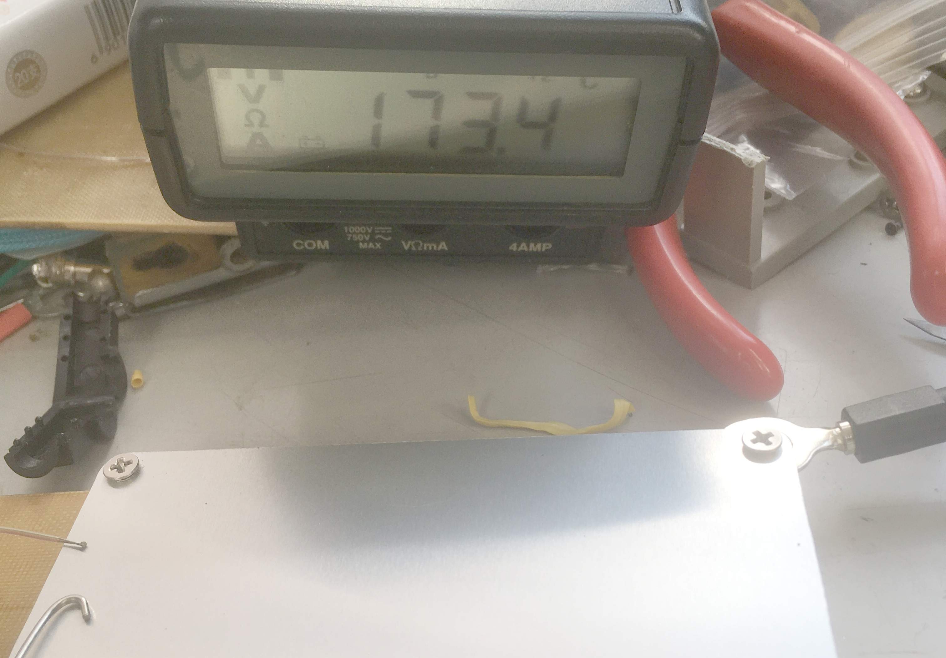

打样了一个2Ω的加热板做验证。
我用的是可调电源和K电偶温度计,环境温度15度,实测7.5V供电3.25A电流,温度66度;15V供电稳定电流4.65A,温度207度;12V供电温度173度。
