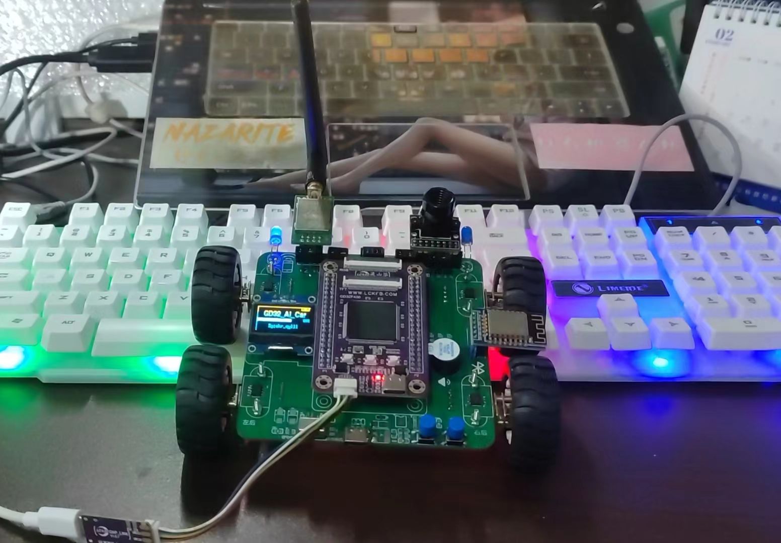

秋意浓的**多功能智能小车**功能描述:
![GD32多功能智能小车3D图.png]## **项目初步介绍:**
①基于官方训练营基础功能+外扩功能。
②基于GD32梁山派的多功能智能小车开发。
③电路包括摄像头模块,I2C OLDE模块, PNP蜂鸣器,蓝牙模块,Adc电压采集测量Vbat,同时板载2.4G E01 ML01DPS 500mW SPI通信模块,五路循迹电路模块,以及标配Key-Mode,Key-Start双按键,以及N20电机驱动模块,主IC由RZ7899驱动,开环无感驱动。![image.png]④暂时还没写三环PID控制,将主要聚焦于放在u8g2的UI界面开发。
