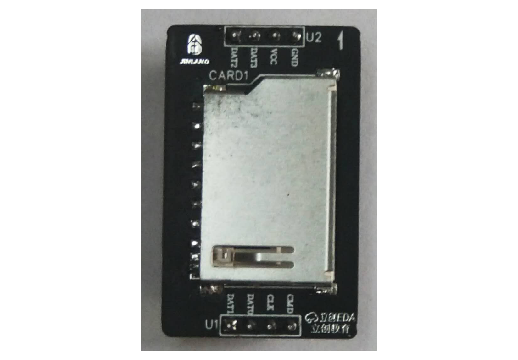

- 该模块是一个标准 SD 卡接口(SD_CARD)采用大 SD卡接口(即相机卡,也可以是 TF 卡+卡套的形式), SDIO 方式驱动,有了该模块,就可以满足海量数据存储的需求。
- 技术参数:
- 1.支持SD卡,支持Micro SD+卡套的形式
- 2.工作电压:2.5 ~ 3.6 V
- 3.SDIO方式驱动
- 4.PCB模块尺寸:40mm x 25m
- PCB空板
-后期会进行更新
- 焊接好的实物图
![SD卡顶视图.jpg]- 尺寸图
![图片8.png]- 引脚定义
- VCC:该模块的供电电压为3.3V,由开发板进行供电;
- 数据位:DATA0、DATA1、DATA2;
- DATA3:卡监测数据位,片选位;
- CLK:串行时钟输入,提供串行输入和输出的时序;
- CMD:命令/回复,数据的输入。
- 模块封装尺寸:
![图片9.png]- 注意事项:在与开发板配合使用并安装该模块时要注意板子上标注的箭头方向与开发板上的标注一致,插反会导致模块不工作甚至烧毁模块上的芯片。
