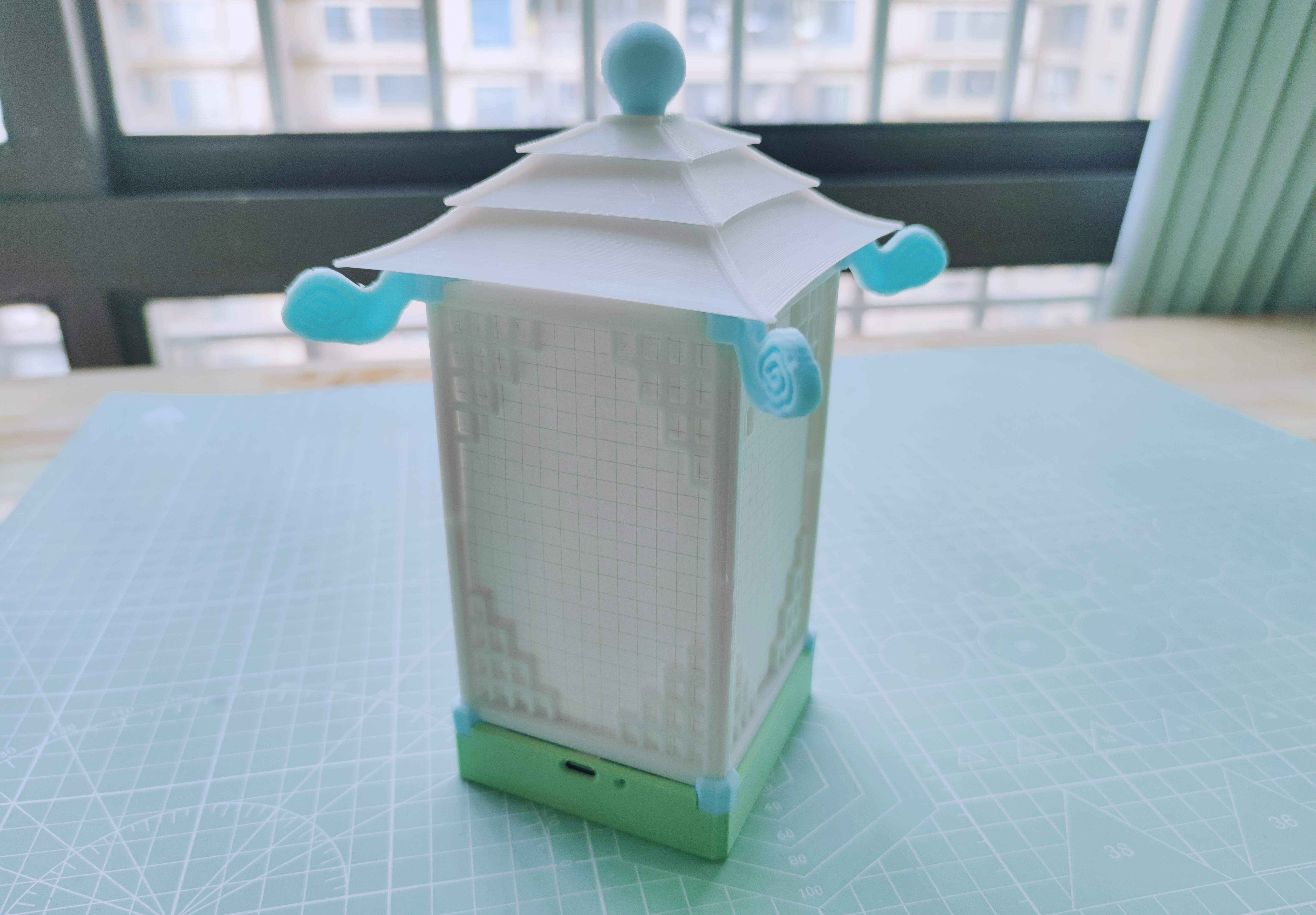

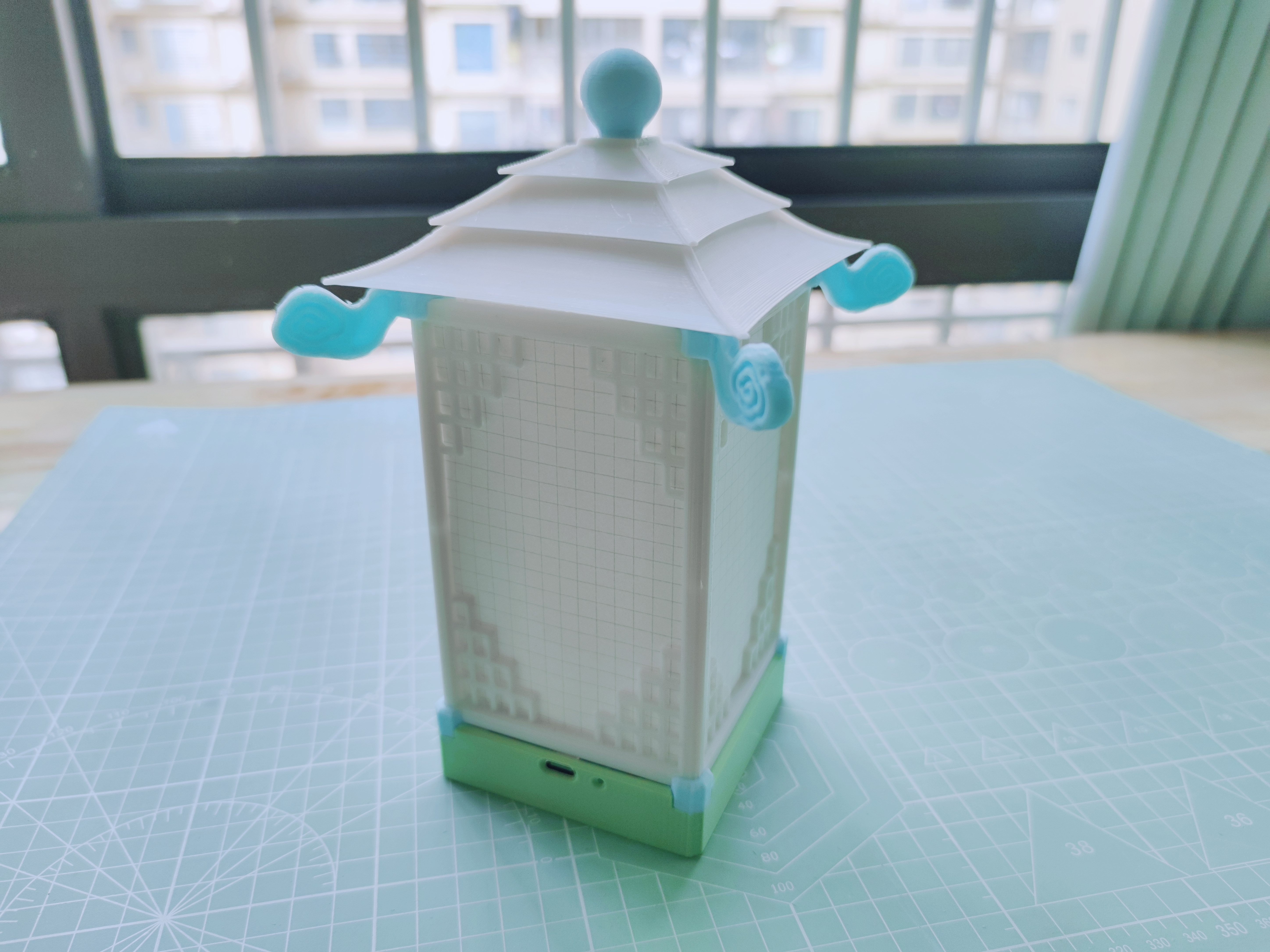

一、效果展示

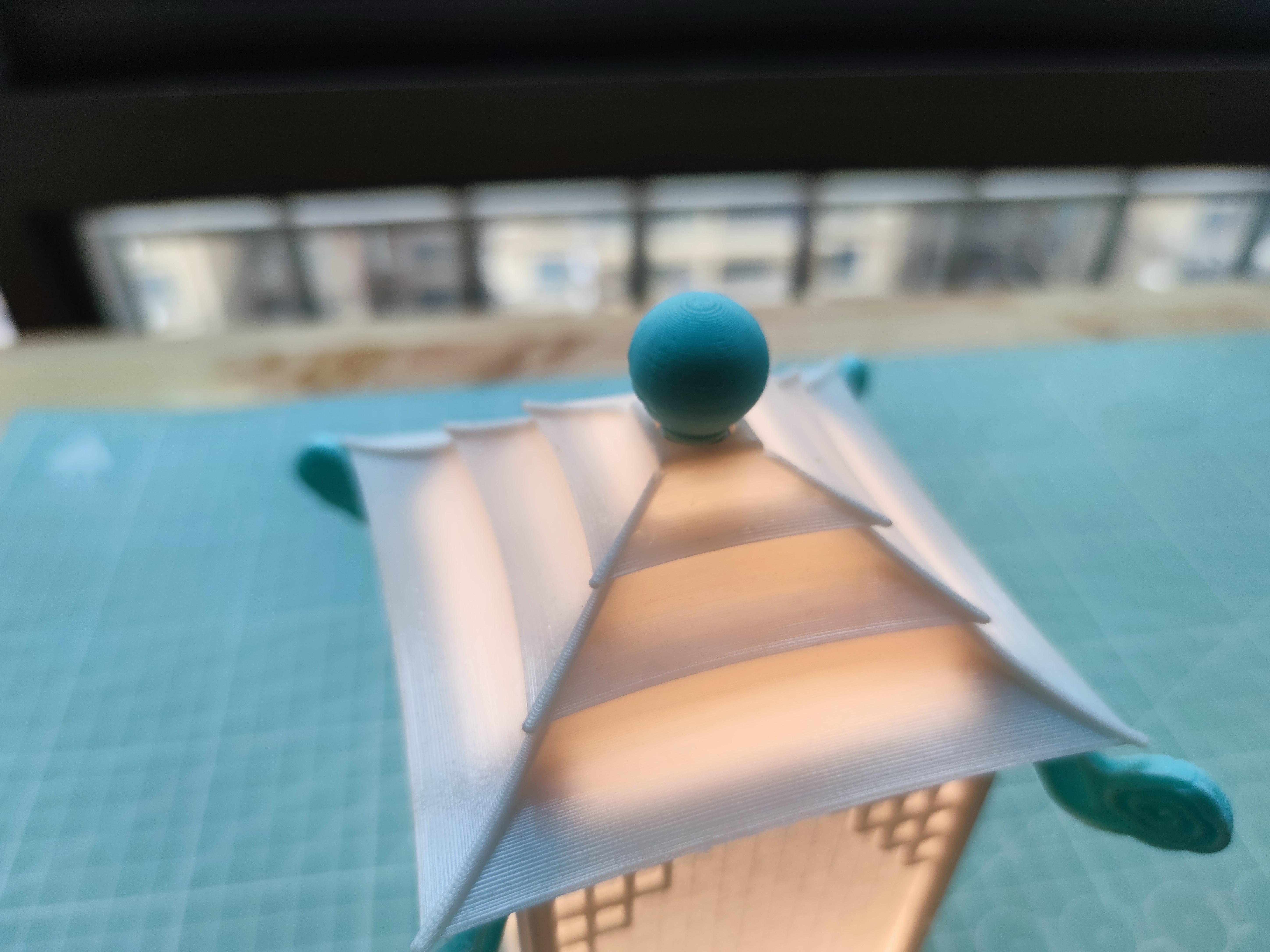

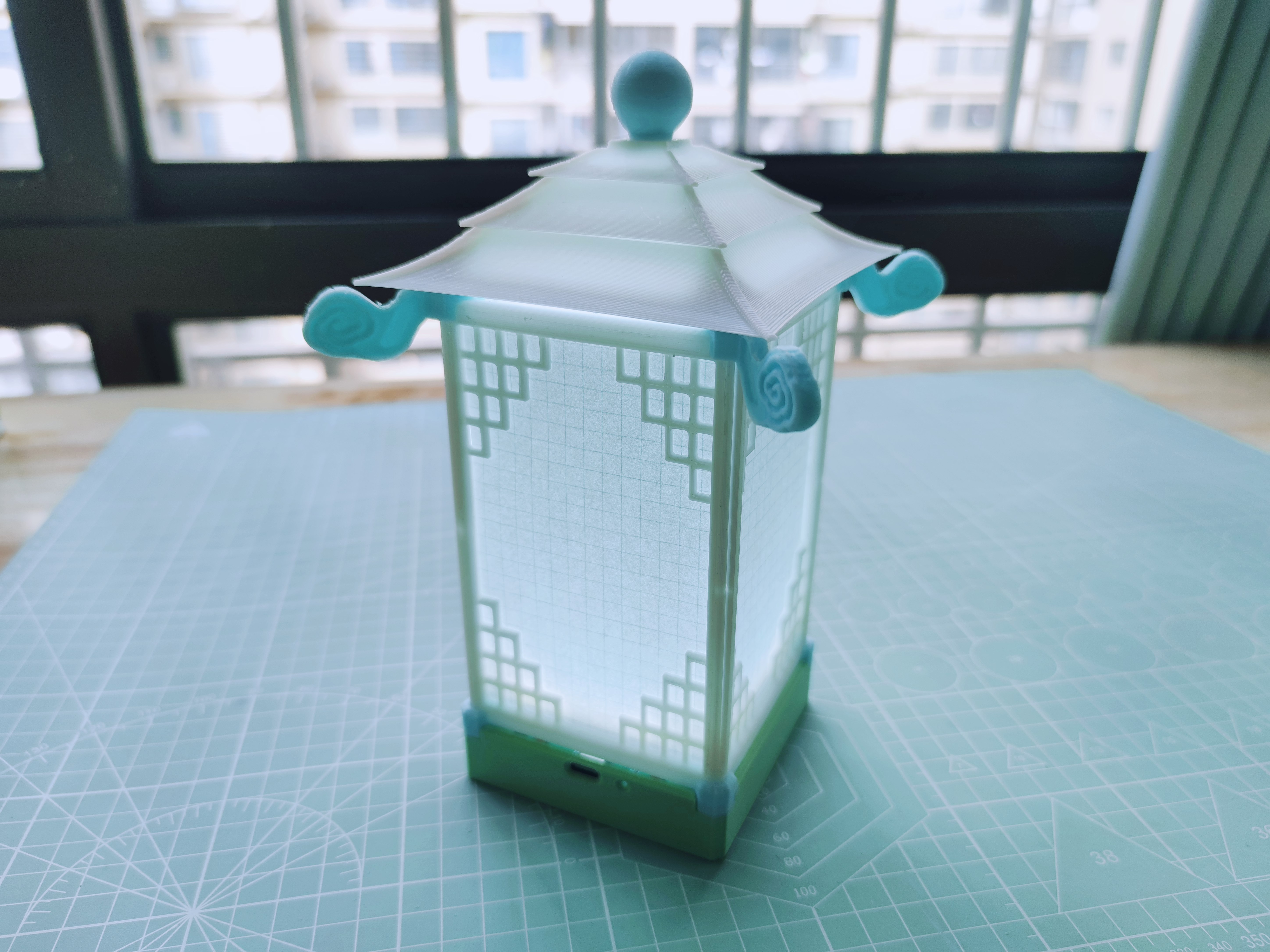

1.1 说明
使用FDM-3D打印该模型
顶檐、灯栅采用白色PETG耗材打印
角饰、角件、顶饰采用蓝色PLA耗材打印
灯座采用薄荷绿PC/ABS耗材打印
(个人感觉采用浅黄色、黄色、橙色等暖色耗材打印会好看点,但是我手头没有该类颜色耗材)
1.2 组成构件明细
顶饰 x1
EC11编码器 x1(焊接XH2.54-4P端子 Key1、KeyA、KeyB、GND,详见下文4.1)
灯檐1、灯檐2、灯檐3 各1
磁铁 x4(用于灯檐磁吸装配)
M3螺母 x4(用于灯檐磁吸装配)
角饰(灯角)x4
灯栅 x4(需要蒙纸 - 建议使用硫酸纸)
Light PCB x1
灯角(灯下角)x4
FPC 1.0x8P 反向 x1
Controleer PCB x1
M3x6螺丝 x4
M3土八螺母/铜嵌螺母 x4
聚合物电池(尺寸65x55x9.5mm PH2.0-2P端子)x1
灯座 x1
Figure1 实物图1(找不到硫酸纸用活页纸随便凑合了)
Figure2 实物图2

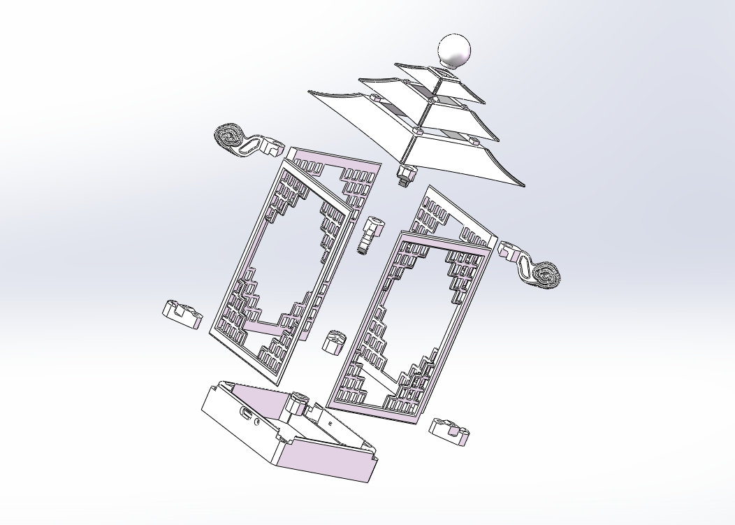

Figure3 实物爆炸图

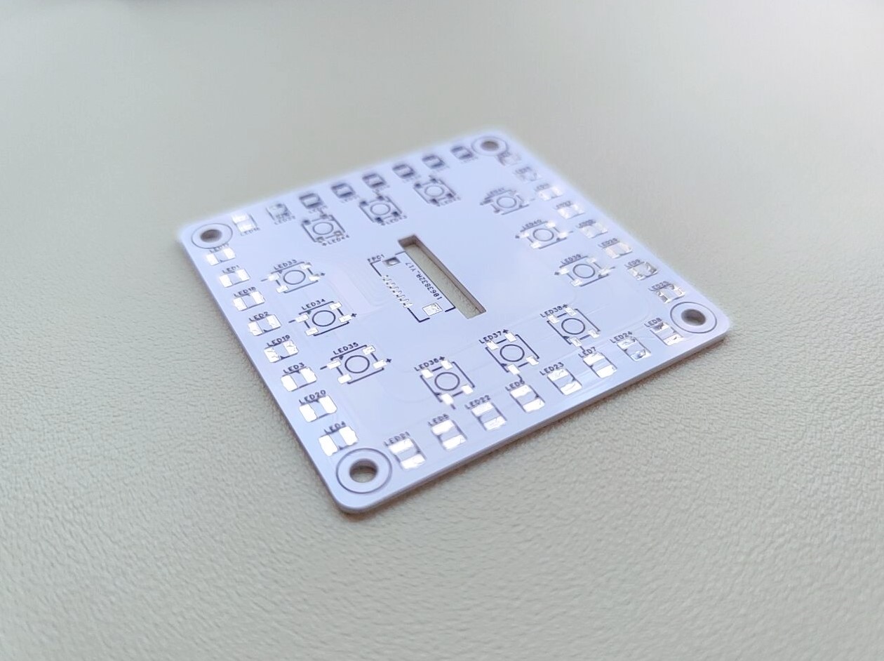

2.2 灯光
灯光部分位于独立的PCB上(板子Light)。
采用铝基板作为板材,保证长时间照明下灯珠不会严重过热,提升灯珠寿命。
发光分为两部分:白色与彩色。
Figure4 Lgiht-PCB
白色灯光
为了适配不同的应用场合,白色分别使用了两种色温的灯珠,能够组合得到不同色温的白色。
(由于我选用的型号没有封装库,故使用同一个3528封装LED代替,实际分别使用C2843808、C2843809)
采用4x4+4x4、串联驱动。
串联方案下,总线电流较小、每个灯珠间通过的电流相同,能够使灯珠发光亮度相近、寿命差别较小。
彩色灯光
要赛博怎么能少了R!G!B!
使用经典的WS2812b(5050封装)作为彩色灯光的照明来源。
采用4x3颗WS2812b作为彩色光源。

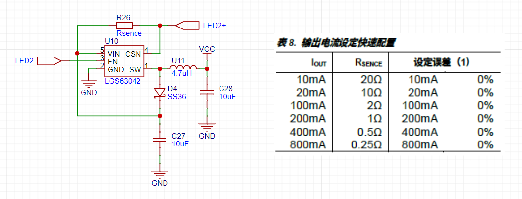

2.3 LED驱动
由于采用串联LED方案,对驱动电压的要求较高。
因此,需要输出电压范围较大、最高电压较高的方案。需选用升压型/升降压型LED驱动器。
白色照明分别由冷白、暖白两路LED组成,每路16颗LED串联。
通过查阅手册,可知每颗灯珠最大正向电压为3.2V、额定电流20mA。
因此额定驱动电压为3.2x16=51.2V(灯珠串联),需要能够升压至51.2V以上的驱动器。
额定电流20mA,一般驱动器都能满足该要求。
综上所述,需要选择升压型/升降压型、最大电压大于51.2V(还需留出一定冗余空间)的LED驱动方案。
通过比较,采用双路LGS63042 LED驱动器分别驱动暖白、冷白两路白色LED。驱动电路如下图所示:
Figure5 LED驱动电路
通过查阅3528 LED灯珠的手册,可知LED灯珠的正向电流为20mA。
依照Figure4中表格将Rsence设置为10Ω,设定满载输出电流为20mA。
LGS63042 LED驱动器支持PWM调光,可以通过向EN引脚输入PWM波对LED亮度进行调节。

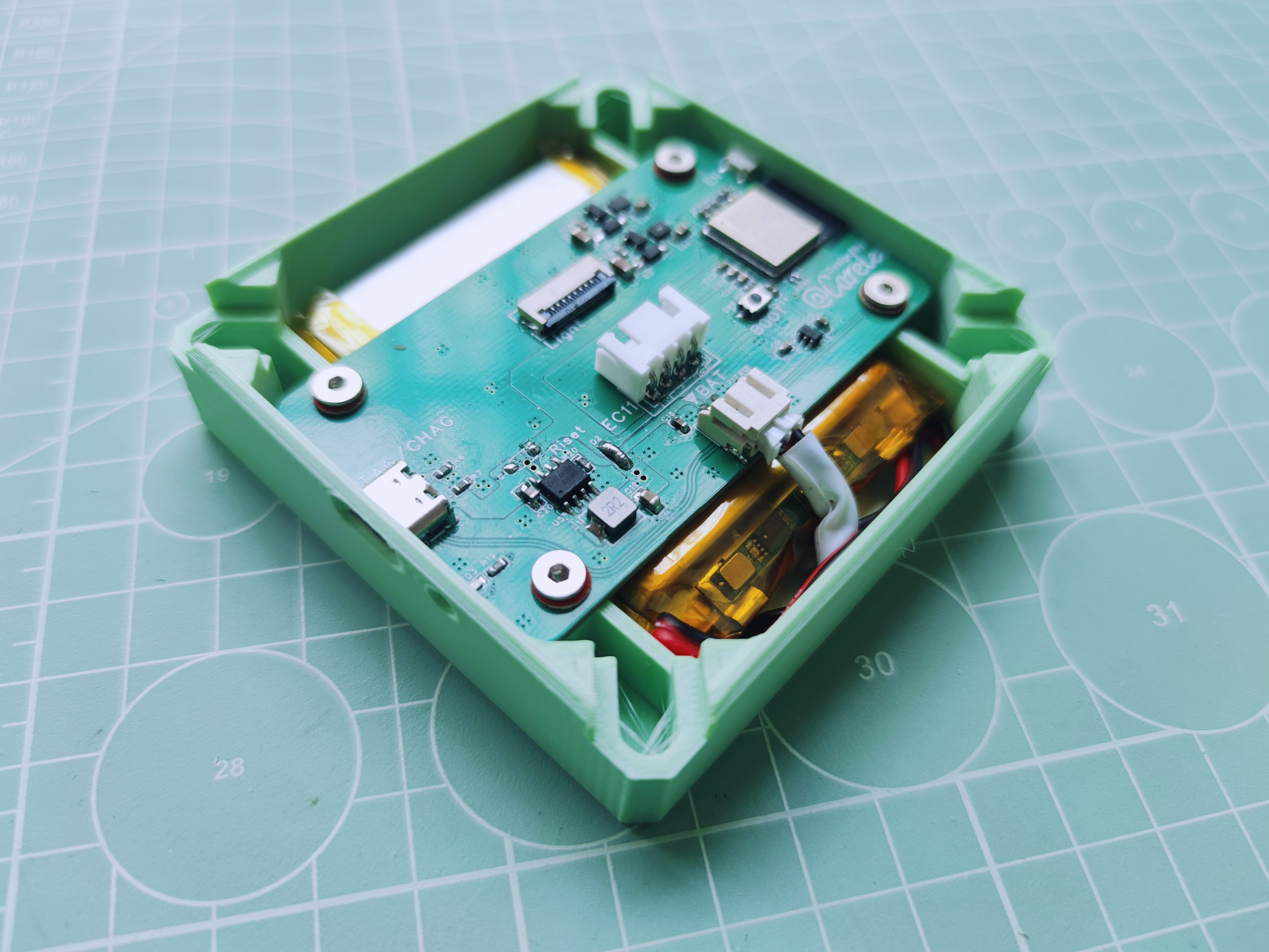

2.4 电源管理
电源管理方案沿用月球灯项目的相关设计。
2.5 人机交互
在人机交互方面,本项目采用了EC11编码器。EC11编码器带有一个正交编码器和一个非自锁式轻触开关。
编码器可以实现数值调节、模式调节等功能;轻触开关可以通过按键复用分别执行单击、双击、长按任务。
通过将以上交互任务进行组合,可以实现丰富的人机交互。

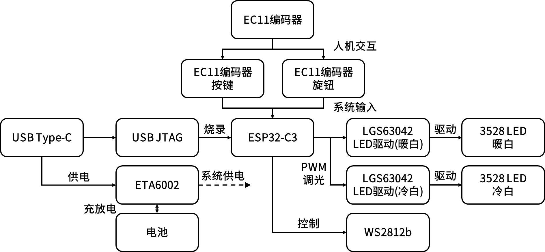

三、软件设计
根据以上硬件设计,系统整体框架如下图所示:
Figure6 系统框架
当前实现的功能较为简单,主要实现了整体的亮度调节、WS2812b灯珠的调色。
后续会进一步实现自动配网、物联网以及更流畅的灯控等功能。

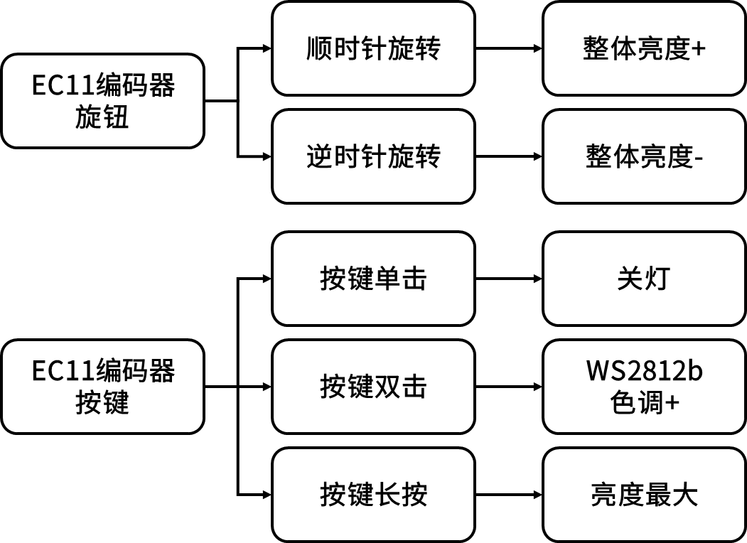

3.4 EC11编码器
EC11编码器分为正交编码器相关程序设计和轻触开关程序设计。
人机交互逻辑如下:
Figure7 人机交互逻辑
正交编码器(旋钮):
正交编码器的交互通过Encoder库实现。
首先通过编码器两个引脚注册编码器Encoder Enc(KEYB, KEYA);。
设置一个初始位置后,通过Encoder库Enc.read();读取新的位置newPosition,
将新的位置与旧的位置oldPosition比较,并做对应数值增减。
轻触开关(按键):
轻触开关的交互通过OneButton库实现。
如Figure7所示,按键分为单击、双击、长按三个功能,并分别复用任务。

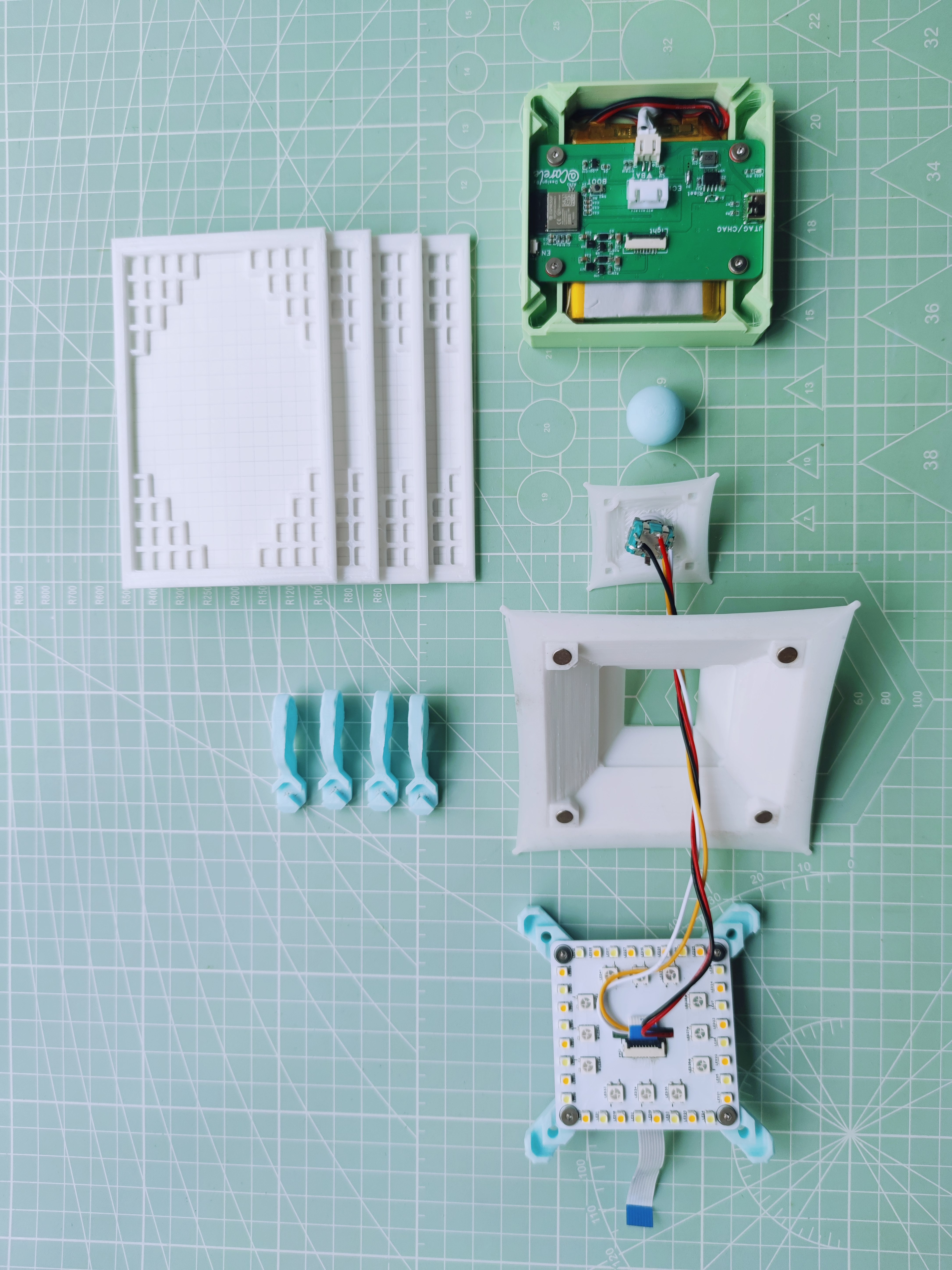

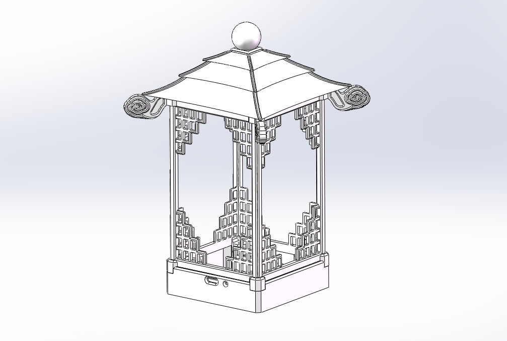

四、模型装配
构成见1.2 组成构件明细。
角饰、灯角、灯檐、灯栅、灯座的装配:
模型主要采用过盈装配。角饰、灯角带有V型槽,可以卡入灯栅;灯檐带有榫卯;灯座带有槽恰好可以卡入灯角。
角饰-灯檐的装配:
灯檐与角饰见采用磁吸进行连接组合,需要在角饰内埋入M3螺母、顶檐1埋入Φ6x3mm磁铁。

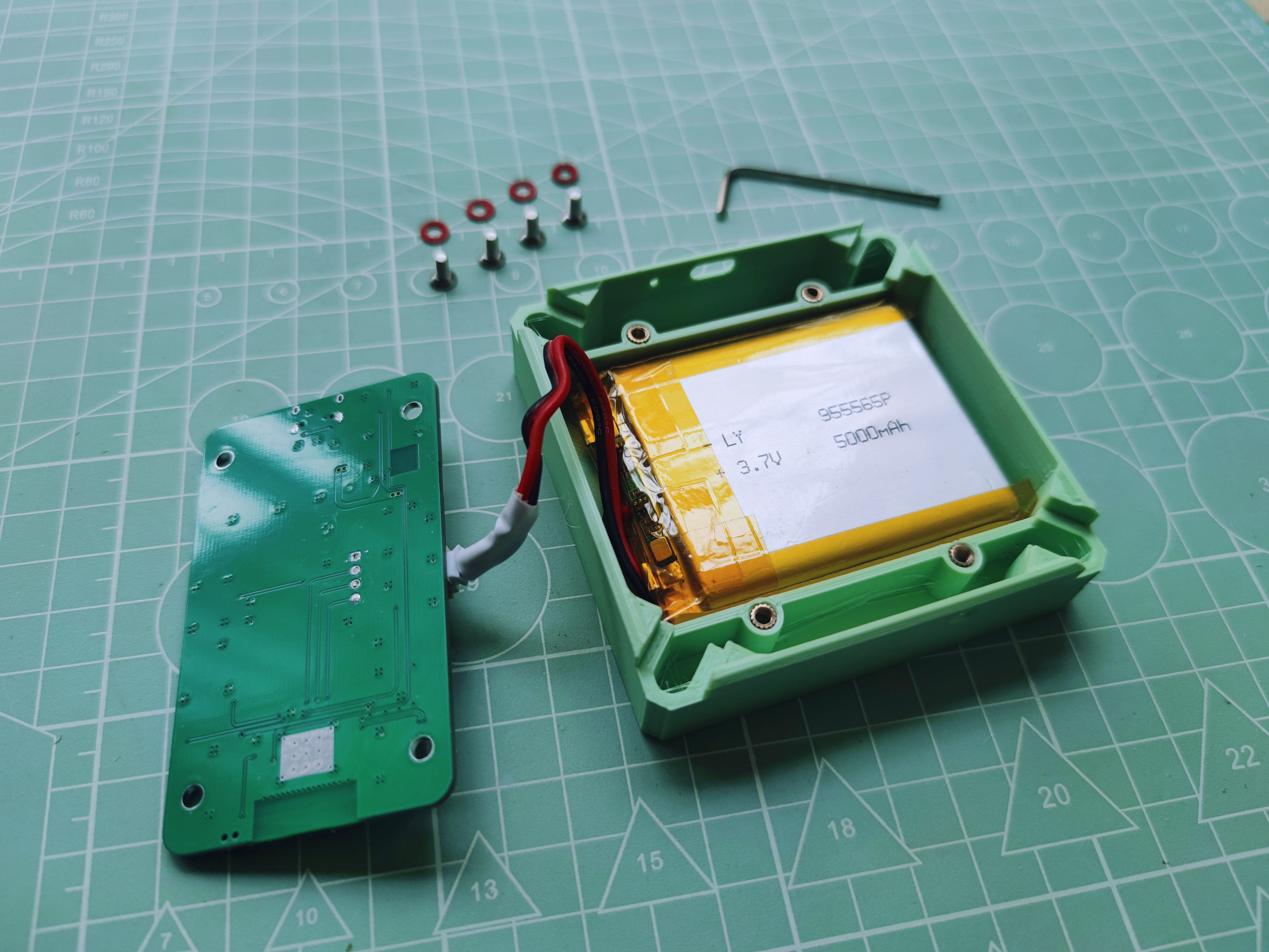

灯角-Lgiht PCB、灯座-Controler PCB的装配:
灯座与灯角需要埋入土八螺母/铜嵌螺母,用于M3螺纹配合,以固定Controler、Light两块PCB。(见Figure10、Figure11)

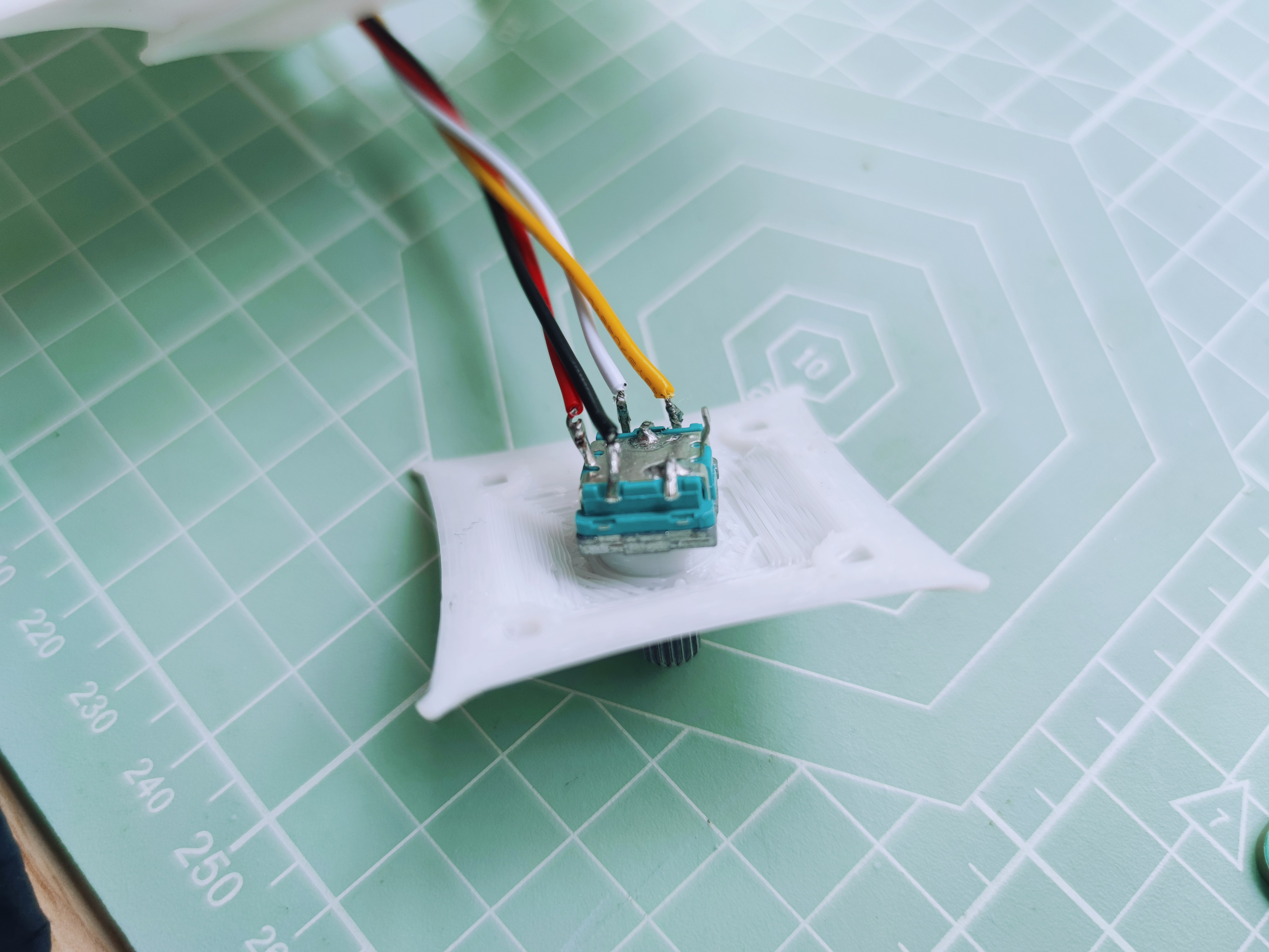

顶饰-灯檐3-EC11编码器的装配:
EC11编码器带有螺纹,通过配套的螺母将EC11编码器固定在顶檐3上;
EC11编码器旋钮杆恰好可以塞入顶饰孔中,保留一定距离用于EC11上轻触开关的键程。(见Figure12)
顶饰EC11编码器的接线焊接:
将正交编码器的公共端、轻触开关其中一段与EC11编码器底部铁片焊接在一起。
焊接四根线,分别为KeyA、KeyB、Key1、GND。
正交编码器另外两端分别焊接KeyA、KeyB;
EC11编码器固定脚(任一)焊接GND;
轻触开关另一端焊接Key1。

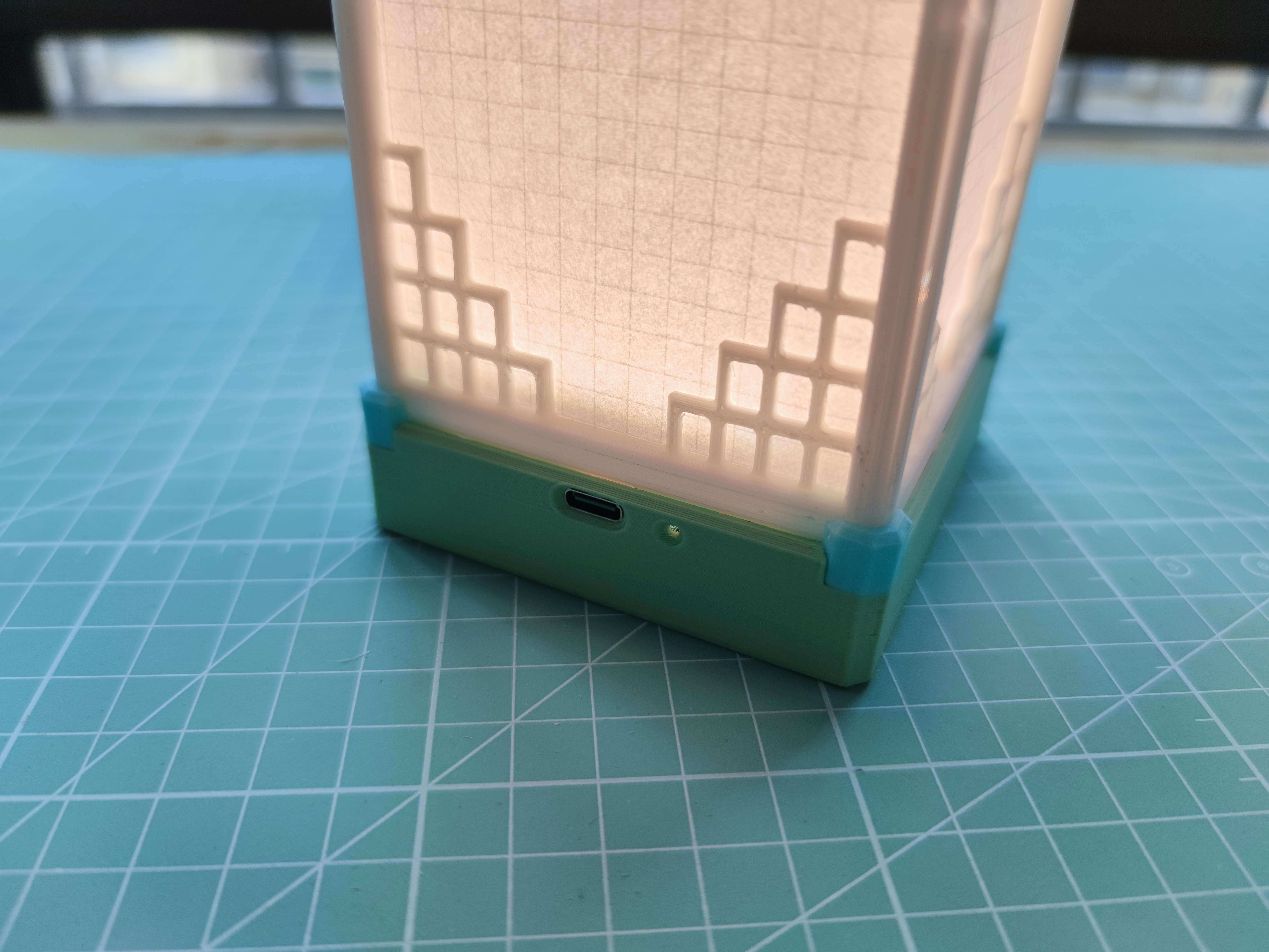

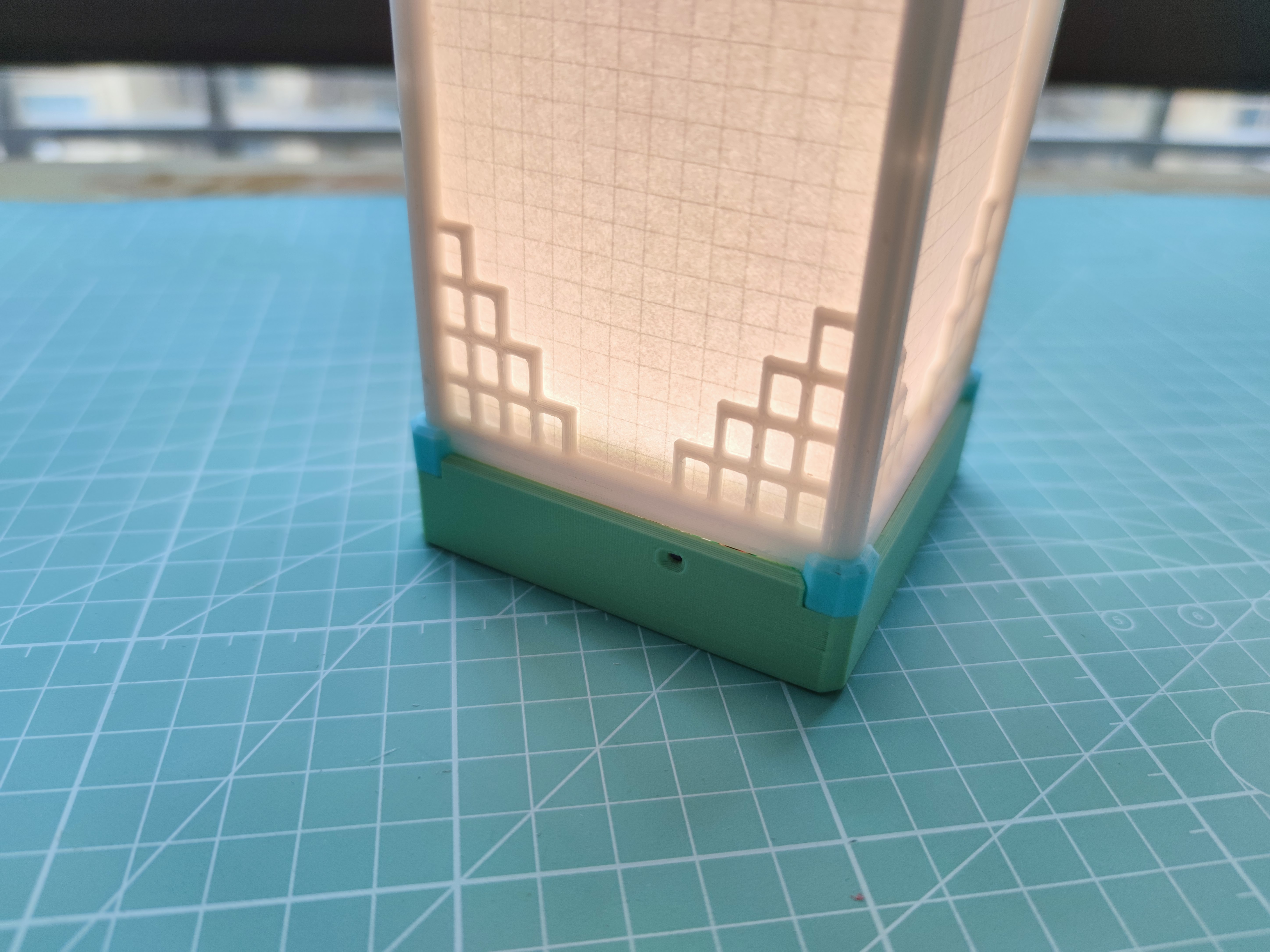

五、更多图片
Figure13 灯座正面(Type-C输入接口与充电指示灯)
Figure14 灯座背面(EN复位按键-需要使用顶针)
