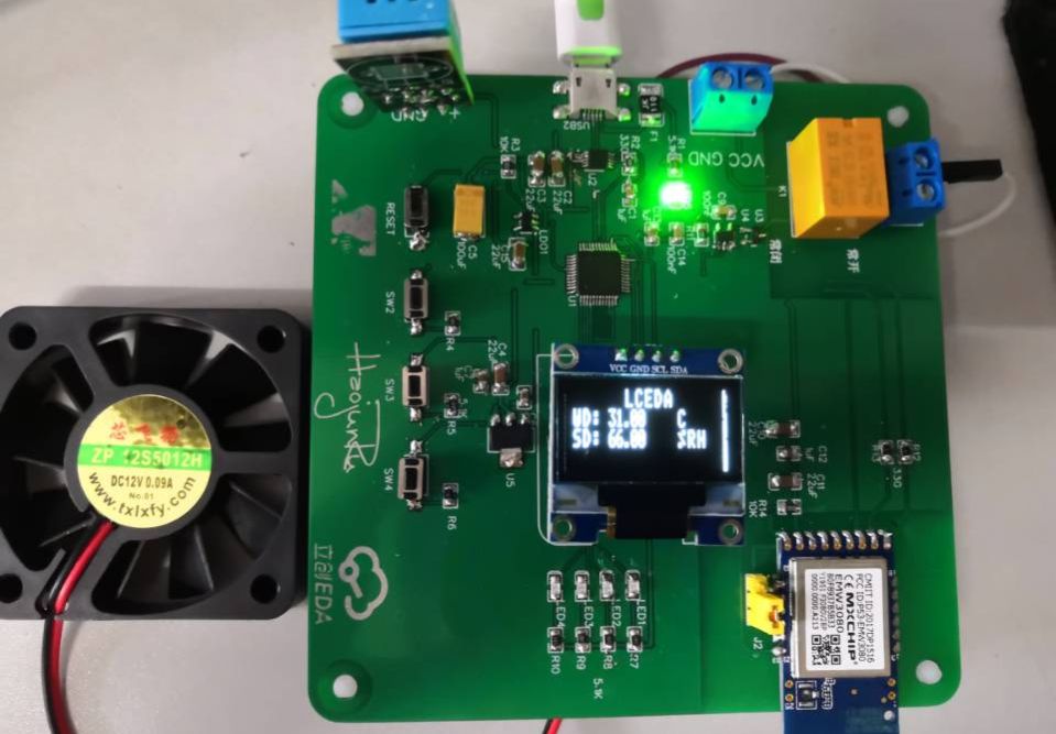

  Design a circuit board that can control home appliances and on-board LED lights through mobile APP and Tmall Genie.
5. Product demand
  5.1 5V supplies power to the entire system, and uses a voltage stabilizing chip to generate a 3.3V stable voltage to power a specific chip;
  5.2 The hardware part includes power supply regulator, WIFI module, OLED, USB to TTL module, relay, driver chip, microcontroller, buttons, LED, etc.;
  5.3 Embedded software programming, mobile APP, server, etc.

  画完PCB、嘉立创打样、立创商城BOM表下单后,板子、元器件都到了,第一步先把USB接口、LED灯和它的限流电阻、两个3.3V稳压芯片给焊上,并测试电压值,基本稳在3.3V左右,核心电源部分OK:
                图9-1-1 ME6215C33M5G成功输出3.28V
                图9-1-2 AMS1117-3.3成功输出3.29V
9.2  测试LED及单片机
  把剩余部分焊好,用万用表蜂鸣档测试电路有无短路、虚焊,然后想测试下载进去的程序是否正常运行:
    LED1 = 0 ;   LED2 = 0 ;
    LED3 = 0 ;   LED4 = 0 ; //函数主体部分
  正常来说,四个灯都会亮,因为LED的正极连到了3.3V,负极连到IO口,IO口给低电平,LED导通,但程序烧录完成后,发现只有LED3和LED4亮, LED1和LED2是熄灭的状态。用万用表检测完LED并没有焊坏后,查看原理图和手册后,发现连在LED1和LED2的两个引脚都是单片机的PWM输出引脚,上电复位后是高阻输入状态,要对外能输出,要软件将其改为强推挽输出或准双向口/弱上拉。
                图9-2-1 LED1、LED2对应的引脚
                图9-2-2 PWM输出引脚默认为高阻输入状态
                图9-2-3 STC15W4K56S4 IO口模式设置
  这里,我将全部IO口初始化为普通IO口(准双向口),重新烧录程序,成功点亮所有LED灯:
    P0M1=0;P0M0=0;P1M1=0;P1M0=0;
    P2M1=0;P2M0=0;P3M1=0;P3M0=0;
    P4M1=0;P4M0=0;P5M1=0;P5M0=0;   //上电初始化所有IO口为普通IO
        图9-2-4 成功点灯

  所有模块已调试完毕,目前均可正常工作。利用USB线供电,LED1慢闪,表示程序正在执行,然后长按SW2,进入配网模式,打开云智能APP扫码配网,跟着步骤走后,出现以下情况:
        图9-8-2 无法发现 adh_xxx_xxx WIFI
  然后并没有在WIFI列表找到**_adh_xxx_xxx**,经在群里讨论,发现了不对劲的地方:
                图9-8-3 配网方式默认为设备热点配网
                图9-8-4 程序默认为一键配网模式
  也就是说,两种不同的配网方式混用了,导致无法配网,于是我修改后采用两种方式配网,一种是修改为一键配网,不需要修改程序,设置如下:
image.png            图9-8-5 修改配网方式
  另一种方法是,配网方式仍为设备热点配网,配网的代码改为将设备设置为AP模式的AT指令:"AT+ILOPWASAP ",EMW3080如果配网成功,服务器会向EMW3080发送回应,表示配网成功,到此处配网成功。
            图9-8-6 WIFI模块成功收到连接成功的信息
  配网成功后,可以使用APP控制板子继电器开关、LED亮灭;并且操作板子的状态,也会实时传给APP和服务器网页端。只要板子位于原来配网连接的WIFI范围内,我们就可以通过手机APP全球任意范围内,只要有网络,就可以远程控制板子,并获取其状态信息。若要换一台手机控制,因为我设置的分享方式是授权式,故要先解绑,长按SW2即可先解绑后等待重新配网,使用新手机扫码配网即可。
