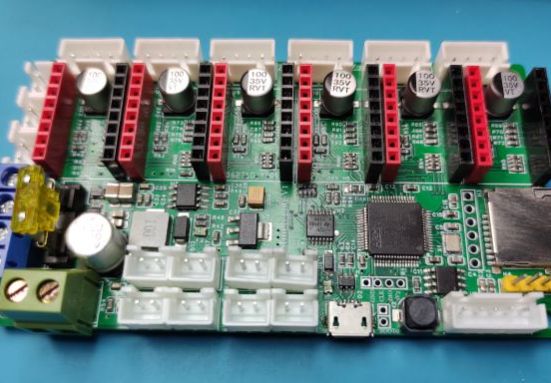

项目背景
   玩3D打印机真是很上瘾,上个项目装了一台Voron 0.1机器,配套4轴控制板:https://oshwhub.com/xiao5333/SKR-MINI-E3V2-v0-1
     有很多人装3D打印机是为更方便快速打印结构件,可也有很多人在装3D打印机过程中沉迷其中,忘了初衷。 一直装机一直爽,很不幸我就是……
      之前玩了一段时间marlin固件控制板,调个参数或改个配置都要求重新编译固件,真的很麻烦。后面会把我画的小蜜蜂ESP32控制板PCB文件进行开源。目前优秀的开源3D打印机基本都是双Z轴或三Z轴,加上XY轴和挤出机,6轴控制板是最低要求。基于上次开源的4轴控制板,释放显示屏接口,重新分配引脚,带来了这次开源的6轴3D打印机控制板——Mini E3S6。
     它可以适配I3架构或CoreXY架构双z轴双限位机型,适配除Voron2.4外所有Voron机型(Voron官网链接),或其它三z轴及以下机型。具备完善的电路保护,最重要的是它的尺寸控制在10*5.5cm,使用专业版JLC EDA设计,你懂得。
Mini E3S6 规格
MCU:STM32F103RCT6/GD32F103RCT6;
电源输入:12V/24V (未插入步进电机驱动模块时电路防反接保护);
各端口ESD防护,步进电机反电动势保护;
可拔插保险管;
一个加热头和一个加热床,采用大功率MOSFET;
2路可控风扇(喉管/吹料),一路5V风扇(驱动器散热);
4路NTC100K测温;
X/Y/Z1/Z2 限位;
6轴可更换步进电机驱动,STEP/DIR标准模式,其中X/Y/E0轴可以使用TMC UART模式;
板载32Kb EEPROM;
预留UART1用于串口屏或其它通信;
3DTOUCH 自动调平传感器接口;
RST按键/BOOT0接口/SWD调试下载接口/SPI接口
TF卡座;
支持Klipper或Marlin固件(后期有需求再提供,目前不想搞)。
Mini E3S6 使用说明
PCB尺寸10*5.5cm,4层板,可以直接JLC下单。目前STM32F103RCT6芯片很贵,可以使用GD32F103RCT6进行替代,可以把电路板成本控制在80元内;
焊接完成后首先烧录Klipper固件(附件提供2022年7月编译的固件),推荐请使用官方教程生成最新不带Bootloader的固件通过SWD接口或UART1烧入,Bootloader请自行研究,目前已知GD32F103RCT6不支持HID DFU模式;
配置步进电机驱动器(4988、8825、8729、TMC2208、TMC2209、TMC2225、TMC2226等)
       控制板背面的跳线用于设置STEP/DIR标准步进电机驱动的细分设置(如A4988,短接对应3个跳线为16细分),全部使用标准模式驱动器就短接所有的0402 0R跳线,H5不短接。
      其中X/Y/E0轴可以使用TMC UART模式,Z1/Z2/Z3必须使用STEP/DIR标准模式,配置如下图所示:
Mini E3S6 测试进度(随时更新)
使用STM32F103RCT6 MCU,与Klipper上位机连接已测试;
热敏接口测试已通过;
限位接口测试已通过;
X/YZ1/Z2/Z3/E0步进电机驱动已测试;
挤出头/热床控制已测试;
风扇控制已测试;
TF卡读写待测试
3DTOUCH待测试
装机待测试
