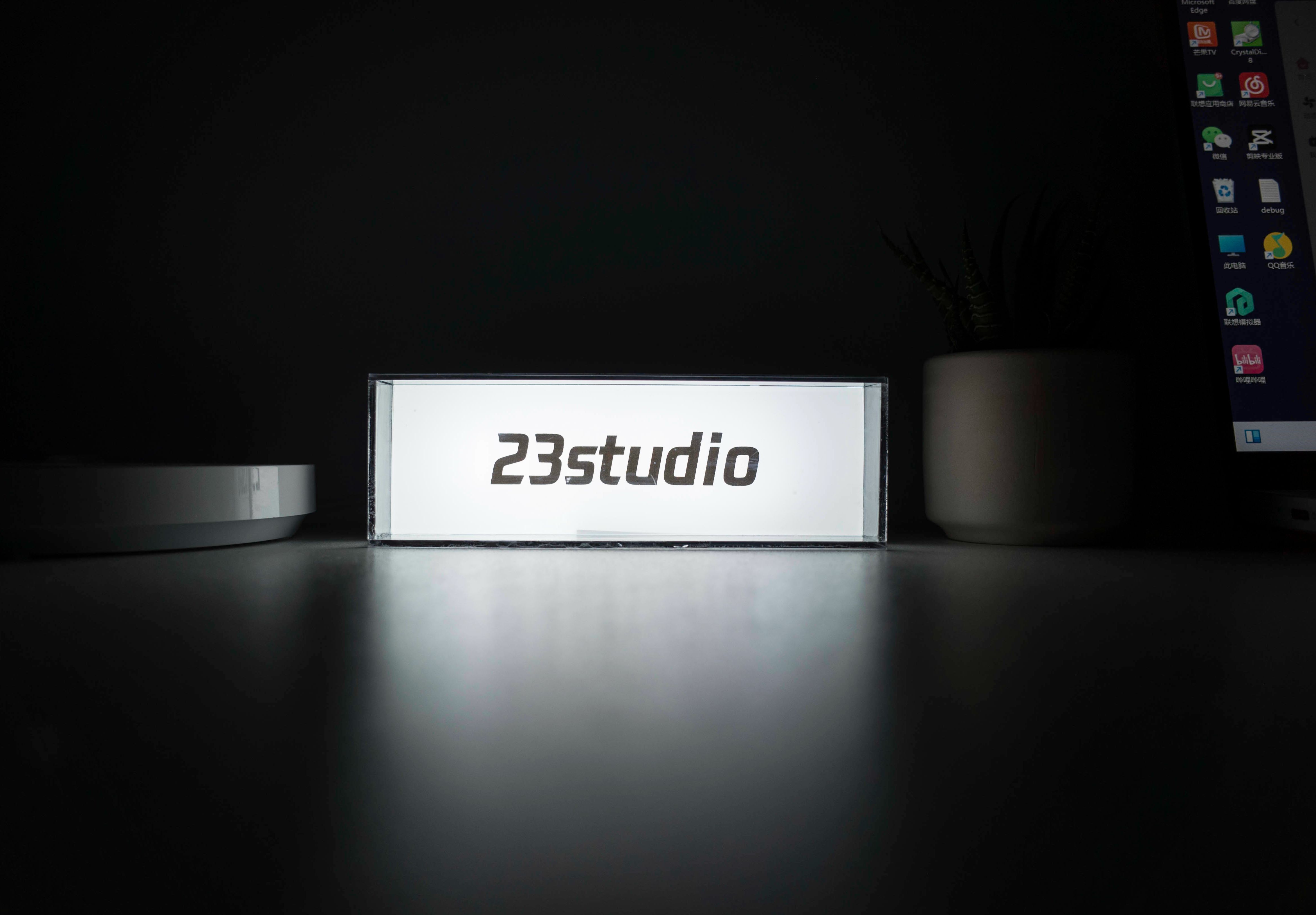

看到很多网红自媒体摆着类似灯箱的电气灯,大多数出品自“非必要不合作”这家公司。于是搜了一下,价格实在是有点劝退。
原版采用金属+亚克力。本项目为纯亚克力。尺寸有所区别。
采用立创面板服务20*30cm一张板。成品制作整体长15CM高5.5CM左右,宽5CM。
type-c与电池供电。

本项目采用26MM灯丝作为光源。经测试串联20Ω电阻限流亮度适合。(也可以更换为贴片LED)
灯丝购买于咸鱼,0.4元一根。
O1CN017YENhU1G8JEuAlJT7_!!1903480577.jpg_400x400.jpg锂电池采用软包电池,250MAH,尺寸如下图。也可以更换更大容量电池,请自行修改电路。

4.焊接与组装
经过两次修改尺寸及孔位修改,现版本已可正常使用。(演示为第二版)
演示这个因为GND过孔打到触摸控制线上了,形成回路所以触摸无效,插上电就亮。
新版本已修改。
PCB需要自行切割后焊接。最后成品如下图。
5.触摸部分
一、PCB上有一个焊盘,亚克力有一个圆形槽孔。槽孔适用于直径5毫米的磁铁、铜片、弹簧。可自行选择材料。
两部分通过弹簧或者导线连接,即可实现触摸开关及调光。
二、【触摸部分也可以通过改变触摸灵敏度电容值增加触摸感应强度,修改电容即不要面板开触摸孔,具体细节可看PDF】
使用粘合剂是一定要控制好出量,不然容易糊板子。很脏很丑。
bom以PCB内为准,自动生成的bom有错误。
