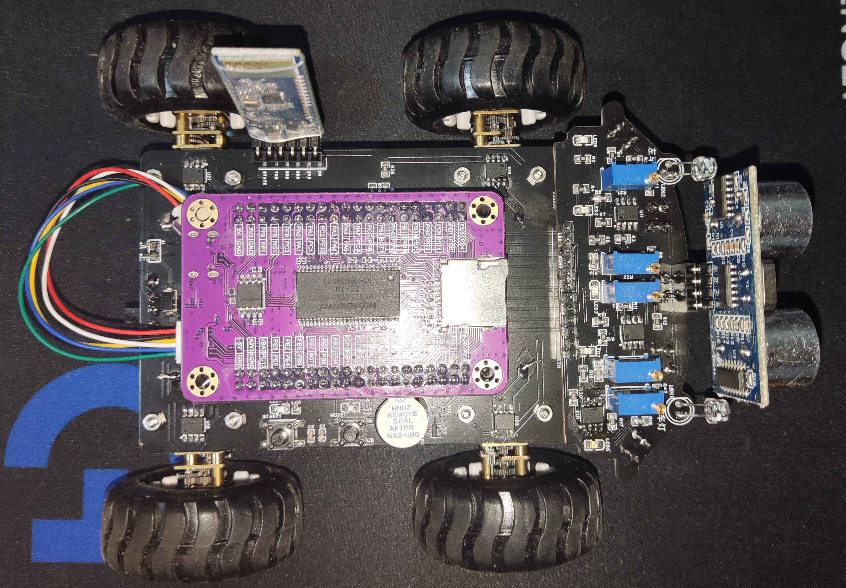

1.小车整体分为四部分(为节约pcb成本,将大小控制在10cm*10cm以内,因此将小车拆成两块pcb,用排针连接):*
*(1)基于立创梁山派(MCU为国产的GD32F470)的核心板.*
*![12.jpg]*(2)小车主板(10cm*7cm).*
*![1676888444209.jpg]*(3)小车副板(8.5cm*3cm).![IMG_20230220_181612.jpg](4)外接插件(14500电池组、超声波模块、蓝牙模块)
![1676888585726.jpg]
