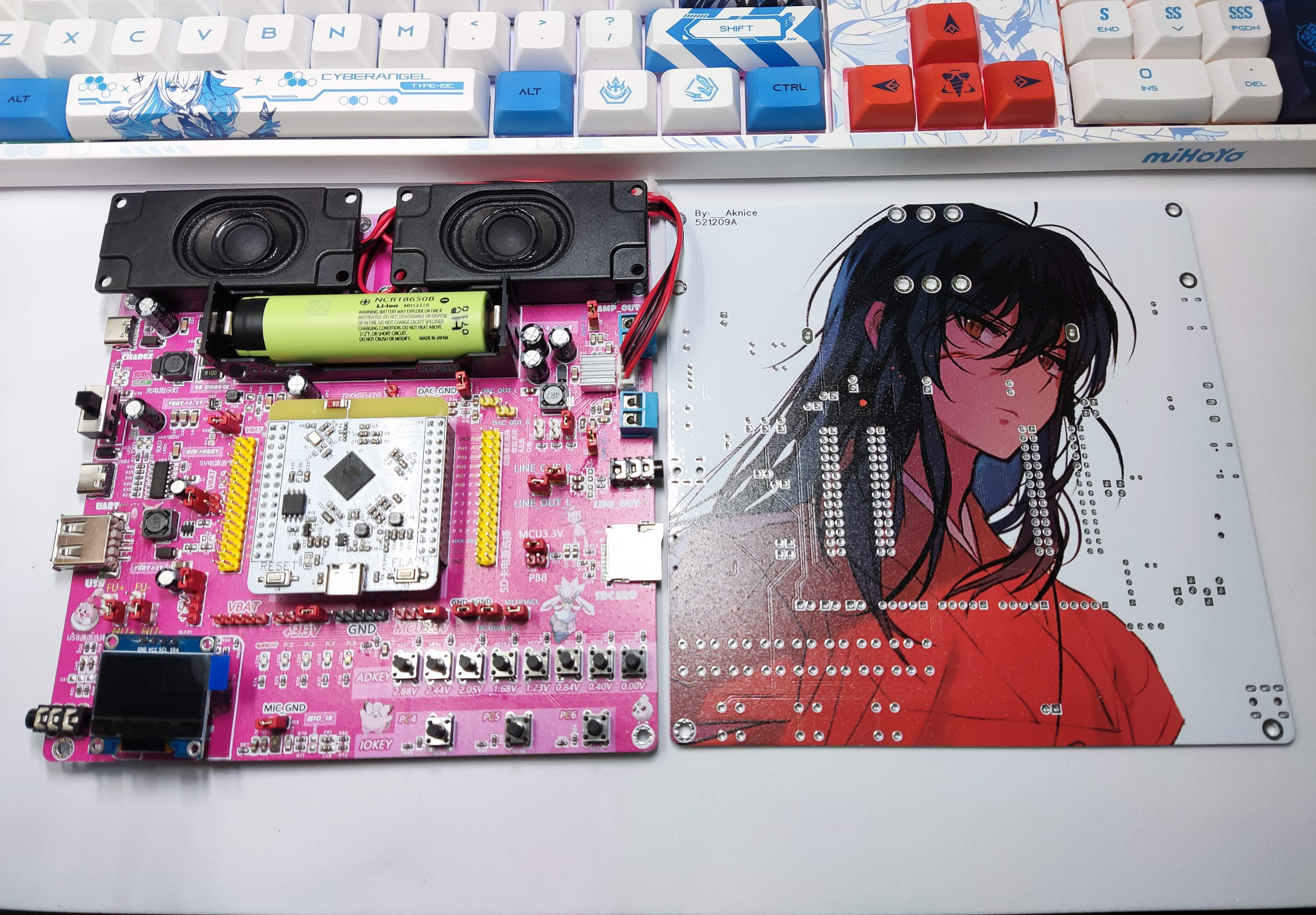

1. 简介
本开发板是基于杰理官方开发板:JL_AC79_DevKit V1.0 修改而来
开发板含核心板和底板,使用排针连接。
核心板基本原理图基本照搬官方,只是布线和天线不同。
底板去掉了官方底板的摄像头和屏幕模块,增加IOKEY,功放换成4.5w x 2的升压功放,串口电路和电池管理芯片,内置锂电池,增加了IIS转模拟音频电路。
下图是核心板:
另有白色版本:
下图是核心板+彩色丝印底板:

3.1 底板资源介绍
框图呢在核心板那里放过了,这里不放了,我们从PCB看吧。
资源其实挺多的,电池电源管理,串口,USB,LINE IN,OLED,麦克风,IOKEY,ADKEY,SD卡,LINEOUT,AMP,DAC,以及各种选择跳线。
中间就是一个直插的核心板了,并且把所有IO引导底板上了。
3.2 底板电源管理
充电管理用的是我最近常用的一款TP5100,可以充单节锂电池2A,也可以冲两串锂电池,用的是TYPE-C 6PIN供电,电池出来供电直接到开关了。
底板3.3V和核心板的一样,也是用的同款DCDC,有预留跳线,可以选择MCU控制的PA0端口,也可以直接使能
除此之外还有一个电池升压到5V,用于USB的供电,也有MCU控制的PC9,也可以直接使能。
3.3 底板KEY
按键分为了IOKEY和ADKEY,官方DEMO主要使用ADKEY
IOKEY使用了PC4,PC5,PC6
3.4 底板LED
LED灯预留了很多,一个主供电3.3V的LED,其他LED都连接到PC口中,可以使用IO或者PWM点亮
3.5 底板DEBUG
DEBUG使用的是CH340C USB转串口芯片
默认DEBUG口是PB3
请确保宏定义已经打开PB3:
3.6 底板功放
功放使用的是XA9521
是一款 2×4.5W/3.7V,自适应升压,超低 EMI,高信噪比,G类双声道音频功放
芯片内部集成多路电源轨自适应升压单元,在锂电池3.7V 供电时,驱动双通道 4Ω负载可以输出 2×4.5W 恒定功率。
预留了功放模式选择跳线
功放较冷门,后续可能会使用比较容易买到的功放。
3.7 底板SD卡
SD卡接在了PB5,PB6,PB7口,单线,电源可以选择。
在宏定义中,需要修改SD卡为SD0的A组,即PB5,PB6,PB7。
CLK检测,单线模式
3.8 底板数模转换
IIS转模拟音频信号
使用4344芯片
3.9 底板USB
USB直通MCU,USB5V用升压供电
3.10 底板OLED屏幕
IIC控制的OLED,接在IIC PH0 PH1口
3.11 底板麦克风
使用硅麦,接到MCU的MIC IN,AGND分开

最后:底板彩色丝印
选用粉色宝可梦主题,基本都是粉色的宝可梦。
导入PS进行排版
背面是我的头像?hhh
未完待续,开发板各功能会继续完善
目前已知问题:
1.XA9521功放第7脚SDB应该和SDA脚做选择
2.SD卡检测脚和CLK脚电阻应改为7.5K
