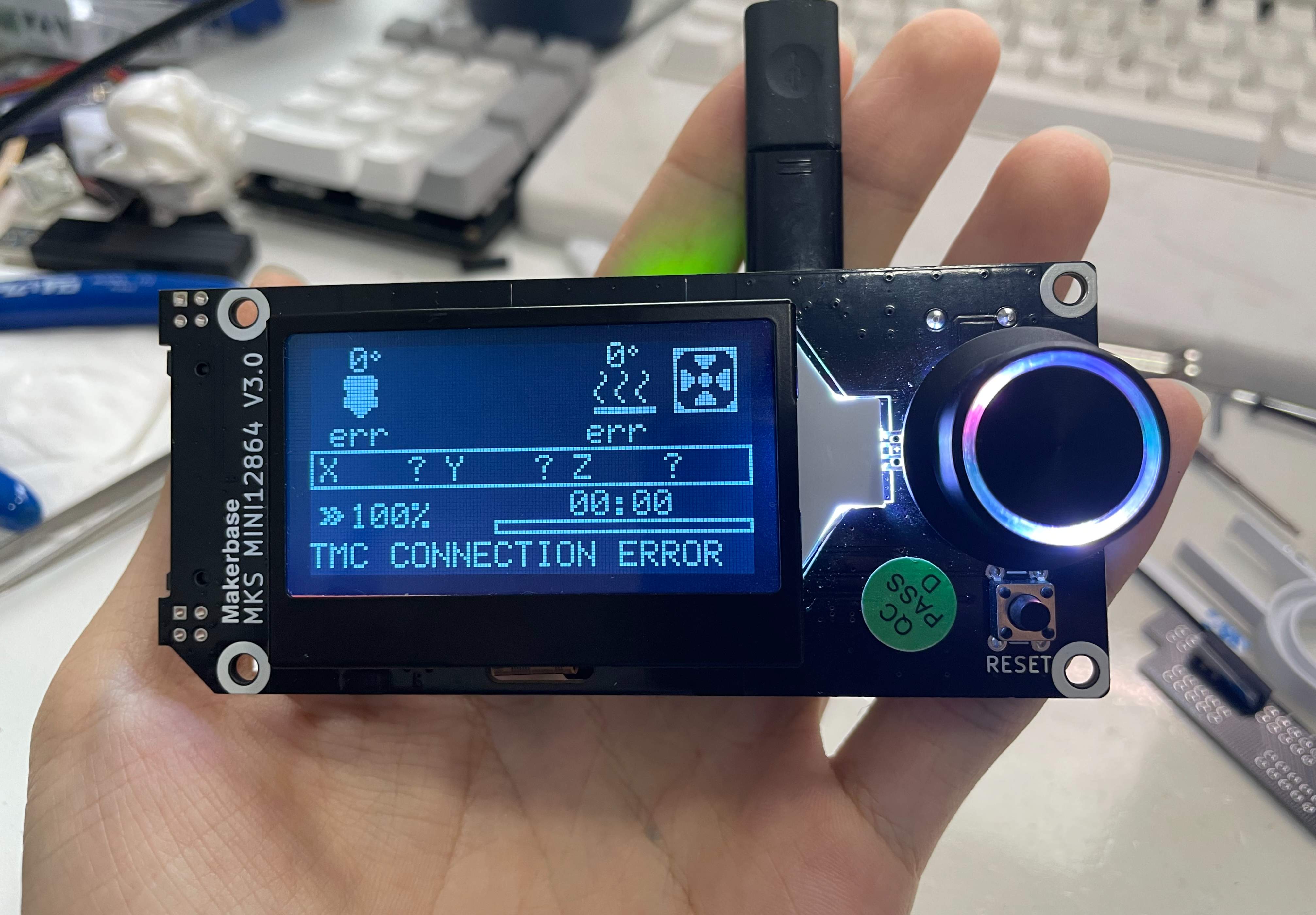

上主控
然后烧程序试试
屮!为什么!
难道是因为我从飞控上拆下来的主控没有arduino的引导程序?
翻出上古UNO给2560刷引导程序 试试看能不能救活
刷好了?总感觉哪里不对劲
果然还是烧不进去 这咋整
仔细看编译器的信息 好像是有写保护 有哪位仁兄知道咋解决吗
2022/10/07
进度更新
就很离谱 放了几天没管它 啥也没动 今天突然能刷上程序了 还能正常运行
行吧 先这样测试吧 旋钮啥的都正常 继续往下焊元件了

其他主要功能也顺便测试了 没有啥问题了
关于硬件bug 烧不上程序是因为自动复位有问题 340E好像没有单独的复位引脚 但是我给它的
RTS引脚串联一个小电容接到RESTE引脚上也能实现自动下载,网上看好像没有这样用的 所以
不知道稳定性如何,至少在我这刷了五六次都没问题 就先这样用了
修复过的PCB近几天会上传 还是由AD导出 所以 以附件内文件为准!
