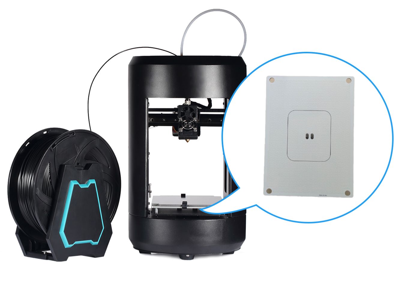

Ant mini3D printer hot bed
https://oshwhub.com/GeekStartzhan-shuo/GSH_Bed-lv-ji-ban-jia-re-ping-tai
初版一体热床基于这位大佬的图纸修改而来,目前已修正了螺丝孔公差问题。
使用24V5A电源测得最大功率135W(此数据无意义,已过载,仅供参考。目前手头没有大功率电源,之后有机会再补充)
安装方式
使用704胶水(CPU黑胶)黏在原始平台上使用。主板上的热床接口理论最大电流3A,超过这个功率的,需添加独立热床模块。
粘合一定要使用对齐工具!
2023.6.13更新
新增四合一方案,支持使用优惠券。
分别打板"左上"和"右上",各取两块粘合在原始平台上即可。中心加固板可选,黏在底部加固使用,不装也能用。
1.1版本单块实测阻值7欧,24V下功耗72W,四合一功耗26.2W,适合65W及以上功率PD充电器搭配20V诱骗器使用。
1.2版本单块实测阻值4.5欧,24V下功耗102W。
特别感谢@icebee257 大佬提供的技术支持
