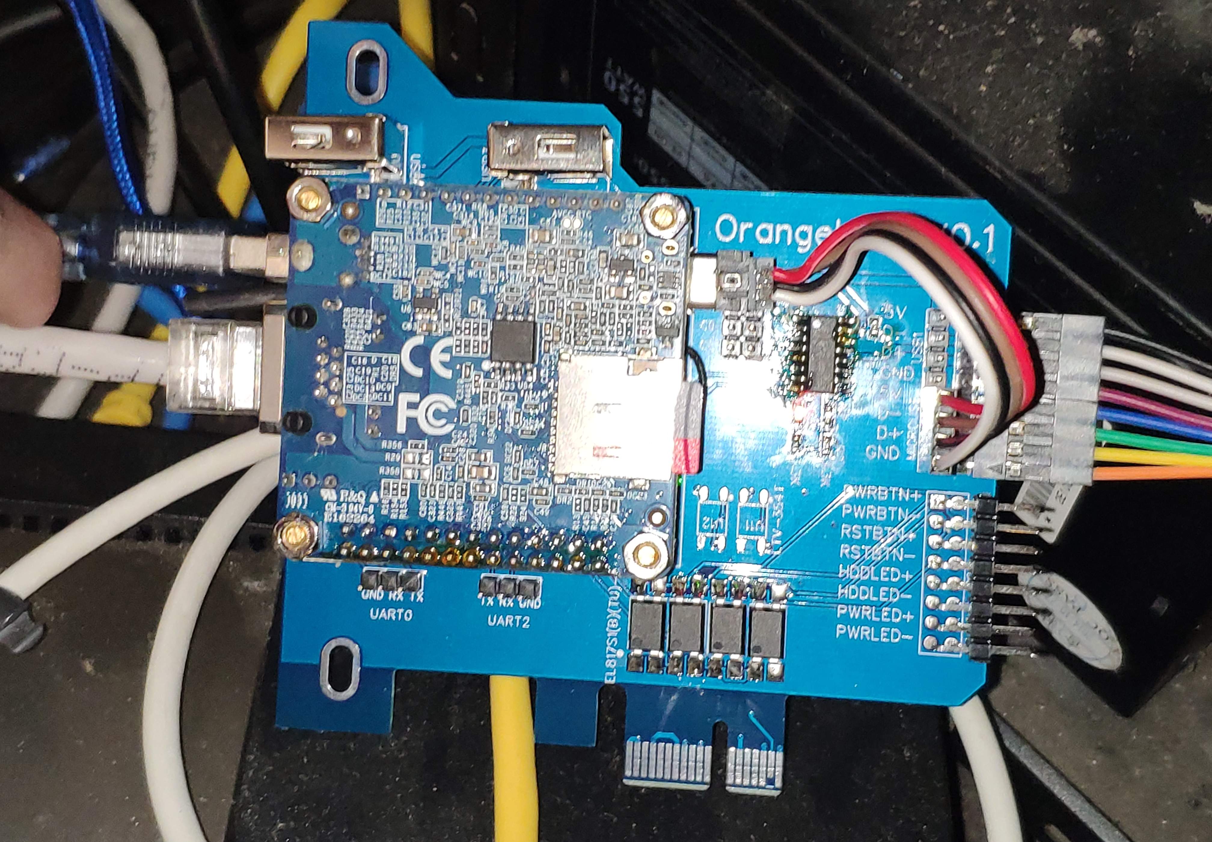

以香橙派zero为核心的IPKVM模块,可固定于PCIE插槽,如需挡板可自行制作。
香橙派zero通过排针排母安装到板子正面,可选使用4个14mm铜柱固定。
需要外接USB采集卡。
已将电源和重启按钮、电源和硬盘灯通过光耦连接到GPIO:电源按钮-PA11 重启按钮-PA12 电源灯-PA13 硬盘灯-PA2
引出UART0和UART2,便于调试和扩展。
板子上的MICROUSB插针用于引出香橙派zero的microusb口到右侧排针,可通过相应的内核模块模拟U盘、串口、网卡等设备。
目前香橙派zero没有开箱即用的ipkvm固件,我使用的是在armbian系统上安装软件来实现ipkvm功能,用ustreamer串流捕获到的采集卡画面,ch9329操作键盘鼠标,g_mass_storage内核模块模拟U盘。
