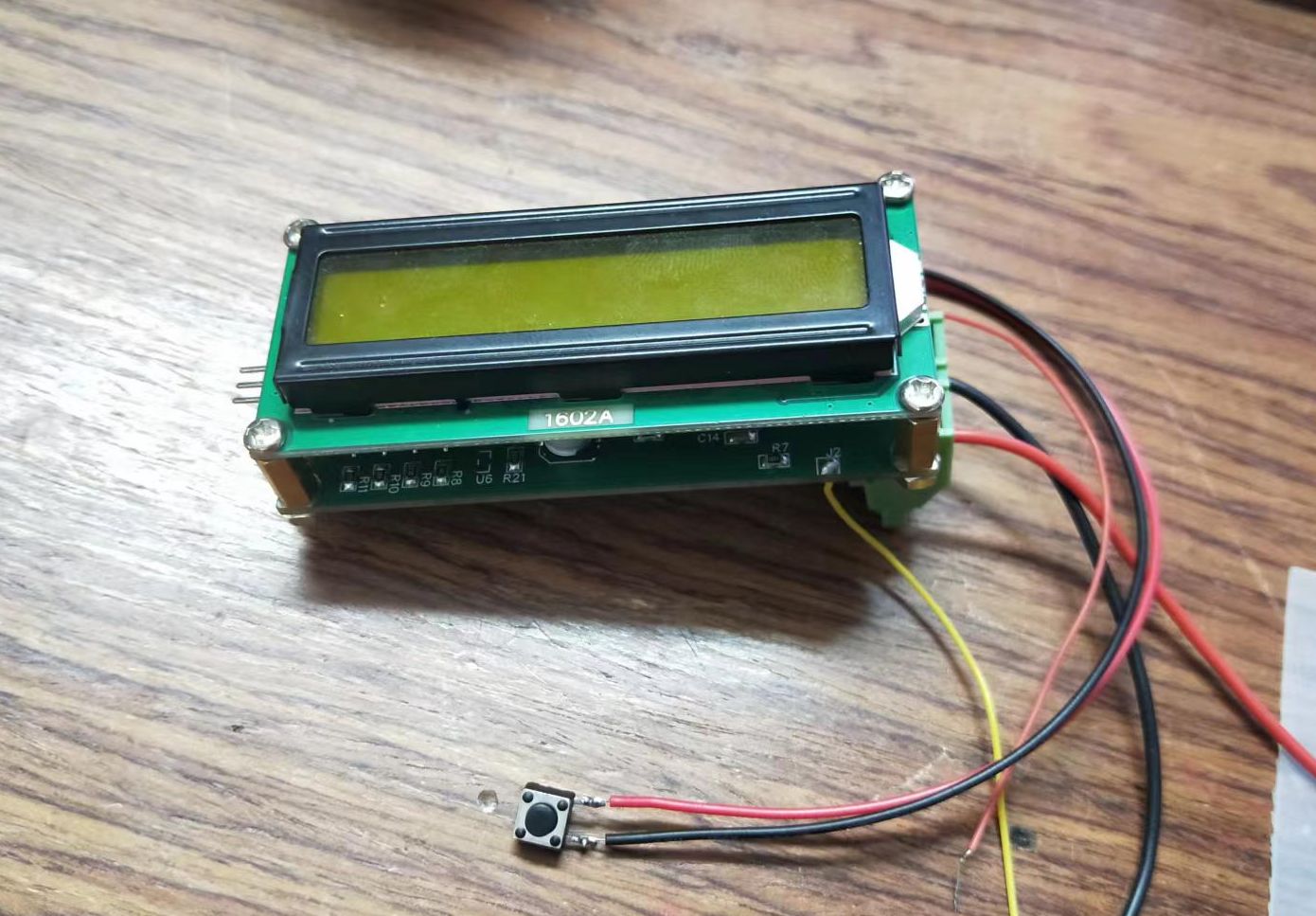

焊接9.5mm端子的效果如下图:
按键端(KEY)接地为按键按下,可以用线引出
PCB上的U4和U6是贴片和直插两种不同封装的TL431,选择一种焊接就好
每个表头需要M3螺母、M3*5螺丝和M3*10+6铜柱各4个
关于焊接:
焊接时按先贴片后直插,元器件从矮到高的顺序焊接,单片机是TSSOP-20封装的,比较难焊,有条件的可以使用锡膏和热风枪
电流输入端要过大电流,建议多上点锡
R1和R2为0欧电阻,可以直接一坨锡
下载与校准:
下载时选择IRC频率为11.0592MHz,如果使用的是STC8H3K64S2,设置用户EEPROM大小至少为0.5K,至多为40K。(可是最小也有0.5K啊)
校准工具:可调电源、一个你信得过的万用表
下载完程序后,程序检测到没有校准数据,会自动进入校准模式,显示“CAL_MODE”。
等待约3秒后,进入电压零点校正。"Zero:"后的数字是此时电压通道的AD值。这时,VIN在悬空时可能会有1~3的底数,建议保留。短按按键确认并进入下一步。
VIN短接到地后又归零了,但悬空后又有底数了,即使不引出线也是这样,望大佬解惑。(也许是PCB布线的问题?)
进入电流零点校正。这时,AIN在悬空时可能会有1~3的底数,建议保留。短按按键确认并进入下一步。
AIN短接到地后也归零,再次悬空后又有底数了,望大佬解惑。(也许也是PCB布线的问题?)
