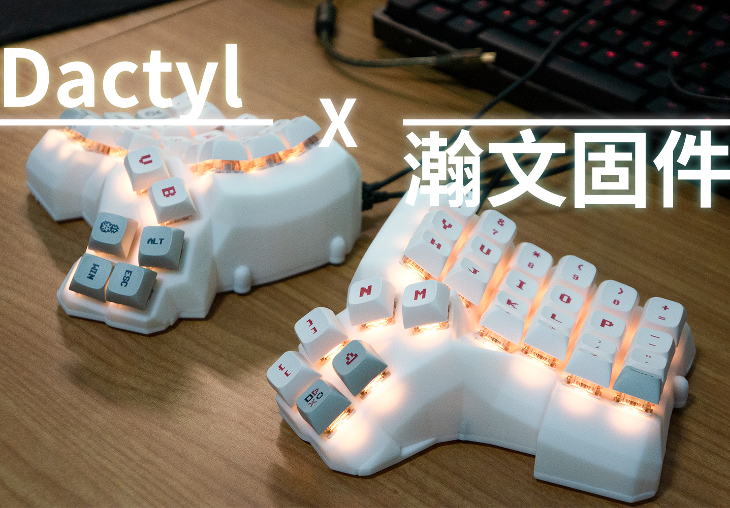

嗨,这是一个使用了瀚文HelloWord固件的Dactyl人体工程学键盘,其继承了瀚文键盘的基本功能(按键、RGB灯效),支持热插拔,并使用了Dactyl生成器所生成的外壳。
为了最大程度适配瀚文固件所产生的一些设计,导致本项目的复刻难度可能较高,详细情况将在后续内容提及。

本项目的PCB一共包括三块:轴板(Keyboard),主控板(LeftBoard)、扩展板(RightBoard)。
由于Dactyl的异形结构(每个轴都不在一个平面上),按键轴的安装并不能用一块PCB完成。在其他的Dactyl项目中,轴与轴之间的连接通过手工飞线实现。
### 轴板
但为了继承瀚文键盘的大部分功能,使用飞线的方案可能导致较大的飞线数量,故本项目采用了每个按键使用单独一块PCB的方案。每块PCB上焊有RGB灯珠、轴座以及FPC排线连接座,PCB之间以及与主控板的连接通过FPC软排线实现。
为了节省打板费用,我将25个按键PCB拼板到了一个10x10cm的PCB上。
注意,这25个按键PB并不是一样的,而是分为了3号PCB、2号PCB以及1号PCB。
对于1号PCB,其右边的FPC连接座为6P,从上至下的线序为(KEY1/KEY2/KEY3/GND/DIN/5V),而左边的FPC连接座为5P,从上至下的线序为(KEY2/KEY3/GND/DOUT/5V)。右边的6P座直接与主控连接,负责获取RGB灯珠的电源、信号以及传递按键连接。左边的5P座与2号PCB的5P座连接,将RGB电源、信号传递以及按键连接线的中继。
对于2号PCB,其右边的FPC连接座为5P,即与1号PCB相连。左边的FPC连接座为4P,从上至下的线序为(KEY2/KEY3/GND/DOUT/5V),与3号PCB相连。
对于3号PCB,其右边4P座与2号相连,左边的4P座定义为(GND/DOUT/DOUT/GND),即将RGB灯珠的输出信号传回至主控板。
1、2、3号PCB构成一个按键PCB组,由于RGB灯珠的信号是逐级传递的,故每个PCB组的3号PCB需要传回主控板,主控板再走线将信号输出至下一个PCB组的RGB信号输入。
每个PCB单元可以沿着白线使用铁皮剪剪开获得独立的PCB。
注意1:建议先进行剪裁再进行焊接,如果先焊接在剪裁的话可能会导致焊接在PCB上的元件损坏。
注意2:轴板的焊接工作量巨大,如果经济实力允许,建议使用SMT服务。
注意3:4P座的排线连接方向是反的,但不影响使用,如在意,可自行调整。
