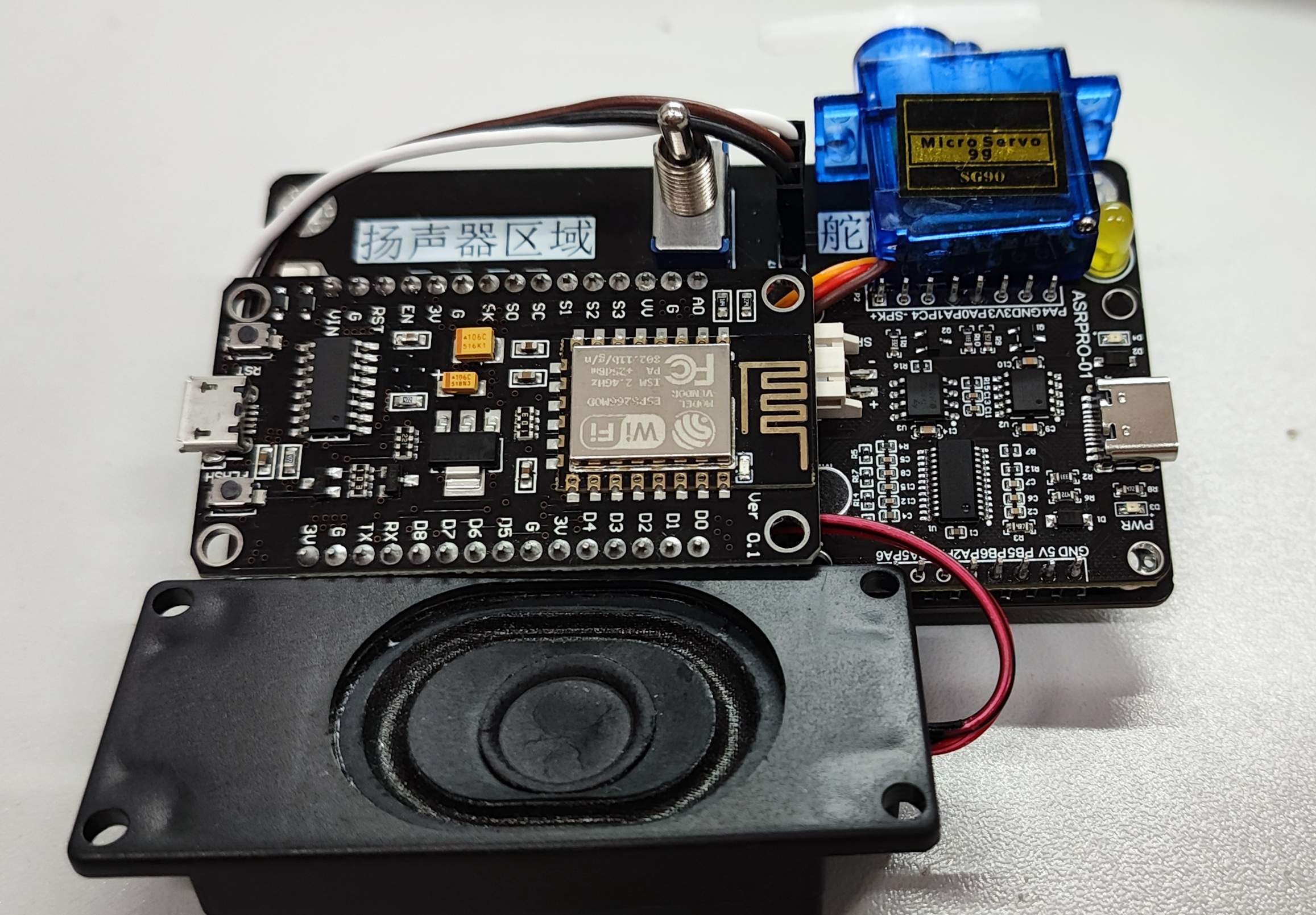

终端使用离线语音和微信小程序控制设备,使用esp8266和ASR PRO语音模块与云服务器连接和微信小程序互通,有高拓展性,可通过使用不同基础功能的pcb拓展板实现有关物联网项目功能的同时兼具丰富的语音交互能力,例如增加温湿度和温度传感器实现小程序实时查看和语音环境播报(小毕设),例如加入继电器、红外等实现接入非物联网家居设备的目的。此项目时间有限目前目前实现在独立锂电池供电环境下对舵机的控制、语音交互、微信小程序控制等。因使用的语音芯片性价比高,功能性强,操作门槛低,可以低成本的嵌入到各种diy设计中,方便小白玩家在自己的项目中集成物联网和语音功能。
## 项目流程
使用阿里云服务器和微信小程序连接esp8266,通过服务器信息云流转在手机端与ESP8266通信无线控制设备状态,达成使用手机端远程控制开关舵机的目的,线下端使用离线语音模块,通过语音和使用者进行人机交互和设备状态语音提示,让使用者在家时可直接离线语音控制,硬件上使用锂电池充放电管理及升压芯片和电量检测电路,加块锂电池,优化设备使用和提高设备驱动能力。

## 3D仿真图与成品实物图
![OOBHYA7WUT8F}D00D)QT~A.png]![image.png]![IMG_20230427_224717.jpg]![image.png]
