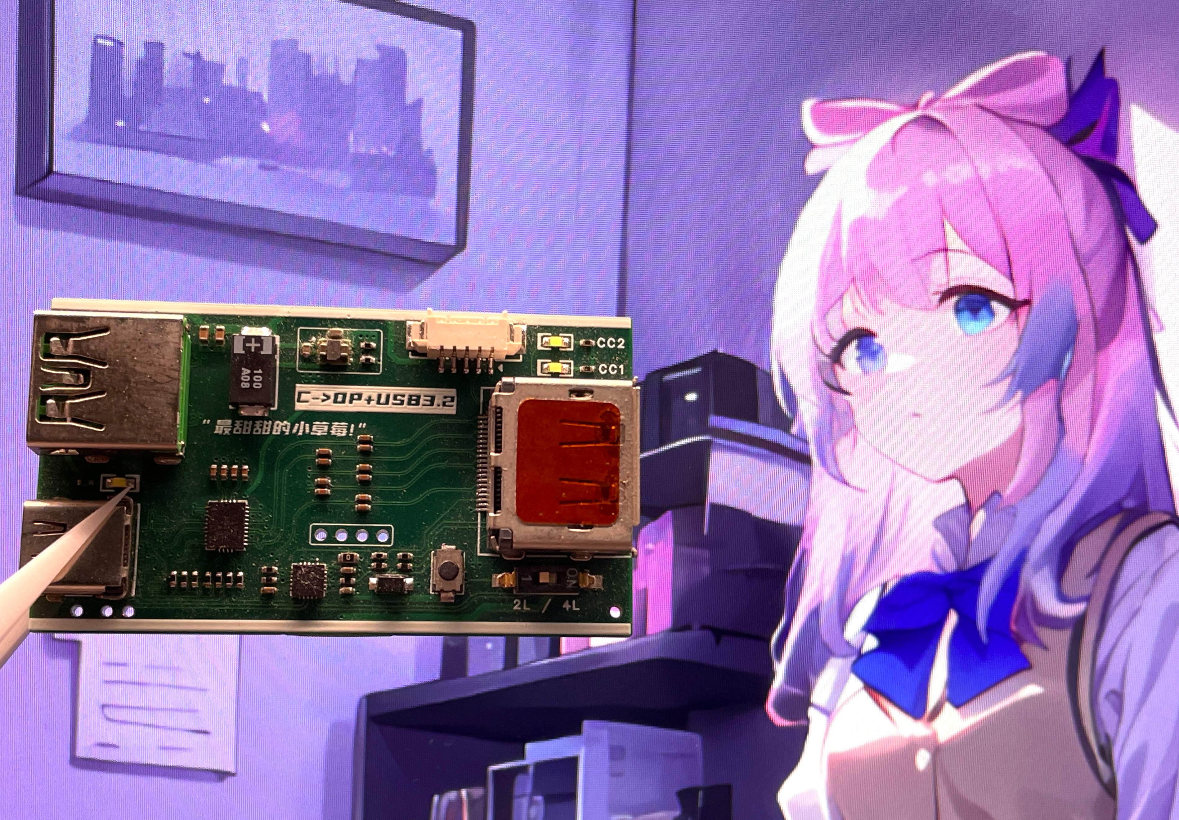

兰博
TypeC to DP1.4+USB3.2 Gen1
![GGG]

CH543内置了USB Power Delivery控制器和PD BMC PHY收发器。支持 USB type C、BC、PD2.0、PD3.0,支持12V高压电源。CH543内置了USB主机控制器和收发器,支持全速和低速USB Host主机和USB Device设备。
![rIUerSJBbLfp6OJaFc8qTOfSE5l3dgHLiNHJJcGb.jpeg]
CH543 内置的PD通讯时需要的BMC编解码、4B5B编解码、CRC校验也都有集成,这样的话用CH543实现一个PD通讯就比较简单了。CC端口不需要额外的下拉电阻,减少BOM成本。
![pSyowf1-167587478767349.png]
- 板载一个拨动开关,可以设置成2lane DP+2lane USB3.2或4lane DP,如果笔记本的DP协议是DP 1.4,可以使用2lane跑4K60Hz,并不需要4对差分线来传递数据。
- MUX采用的VL171,支持DP1.4,上一个工程使用的是CH9445,同样也支持,后续可以更换。
- 以DP输出1080P144Hz为例,此时使用`2 lane`的DP:
![2lane]
### 注意事项:
- 使用2lane程序时,需要插上DP输出画面才可以使用`USB SSTX SSRX`,之后看情况重新整理代码~~(有一个小虫,最近无空抓了)~~
- 使用4lane程序时,讲拨码开关拨到`4L`处,此时USB功能失效,无法使用,`TypeC`全力以`4lane`输出`DP1.4`
