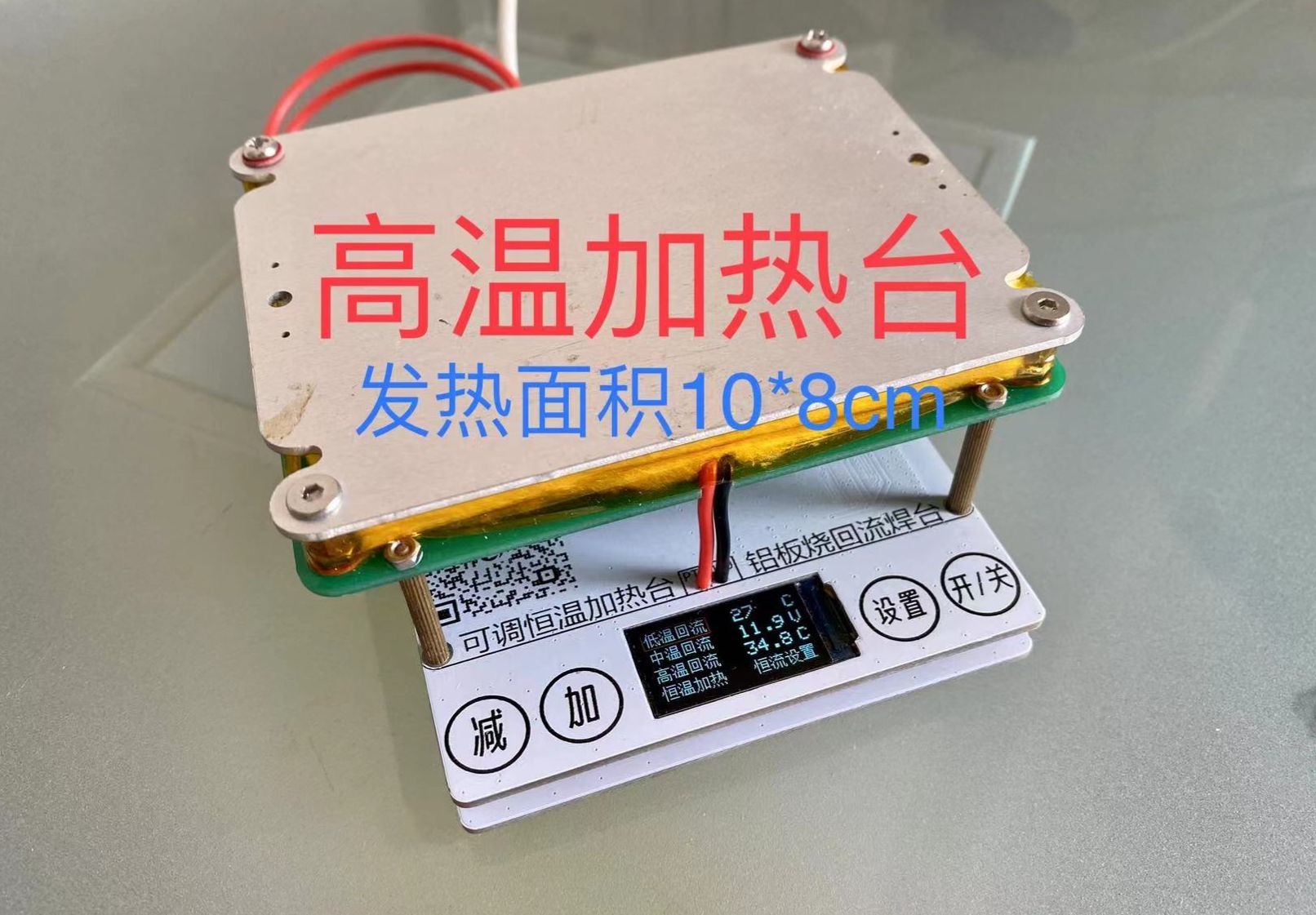

功能简介
1.铝基板采用希尔伯特曲线进行设计。
2.  主TYPE-C口通过PD快充诱骗供电,或9~30VDC供电。
3.  侧TYPE-C口用于USB 下载程序。
4.  PT1000 铂热电阻测温  范围:-50℃~300℃。
5.   0.96寸 ST7735  160*80显示屏 显示各种参数。
6. 4个触摸按键进行功能切换 参数设置, 一个EN复位按键。
7. 供电电压电流测量 ,芯片内部温度测量, 蜂鸣器等。
8. 支持不同诱骗供电电压的恒流阈值设置。
9. 加热铝基板尺寸:10cm*8cm,铝基板厚1.6。
10. 拥有恒温加热模式和回流焊模式。
11. 主控芯片为ESP32-C3FH4,QFN-32的封装形式。

程序下载
1. 此程序基于Arduino IDE开发  源程序和依赖库在附件内  内有编译导出的烧录文件
2. 编译环境: arduino1.8.19      esp32_package_2.0.53. 编译前需要安装相关库 和选择对应的开发板芯片设置
4. 芯片初次下载程序时 USB不会识别 需要拉低P9引脚(按下加按键) 然后按下EN复位按键强制进入下载模式
结构装配
1.  主控板和转接板是普通RF-4材质 2层板  板厚1.6mm   发热板是铝基板  单层板厚1.6mm
2.  加热台主要由主控PCBA + 发热铝基板+ 转接板 + 底板(空主控板)+ 铜柱 + PT1000 +螺丝/螺母+ 硅酸铝隔热棉组成。
3.   隔热棉使用的是硅酸铝陶瓷纤维防火棉  需要自己用剪刀裁剪合适尺寸给
4.  预留有风扇驱动引脚+FAN-,风扇型号:3007 5V直流散热风扇。
