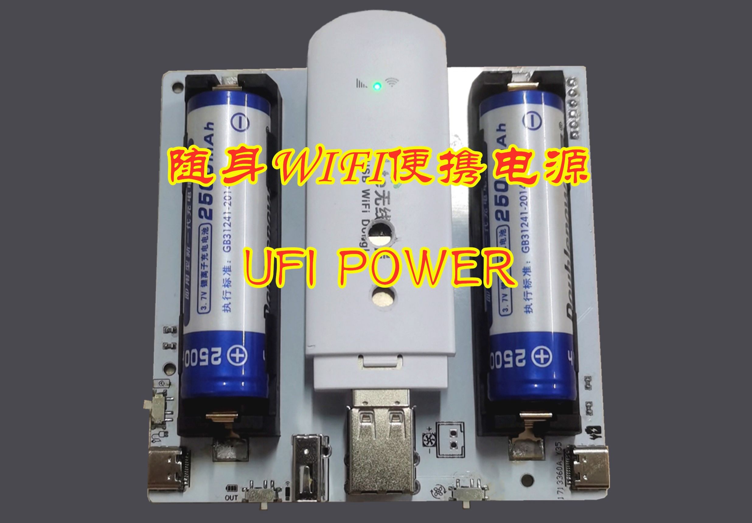

                  新手作品,讲究能用,如存在问题、有不合设计规范之处欢迎指出。
                  由于是新手就直接用模块了,CD42最大输出是5V2A,应该是够用。
                  没啥技术含量,图个废物利用,但可能有人需要,转载注明出处哈。
由于本人无扩展坞的需求,且想把手上的18650利用起来,所以做了这个项目。
虽然做一个成本也才10块多一些,但目前随身WIFI电池款就很方便,而且很便
宜,如果不是特别需要的话不建议复刻。
以下是具体功能和清单:
【实物及功能】
(洗板水用完了T_T,所以实物不美观,看看就好)
1.使用单节/双节18650锂电池,独立风扇。关于风扇,如果不需要,风扇开关不需要焊。
2.上下双槽USB,以适应随身WIFI裸板PCB及带原壳的高度,尾部也可安装铜柱支撑随身WIFI,双槽
使用同个数据接口,因此双槽不要插两个设备。
3.锂电池供电模式,可以通过数据端口连接电脑和上网。
4.电脑/外置供电模式,此时与内置电源无关,相当于直接插在电脑上(箭头没标到位,请看开关的
挡位)。
5.内置电源可以2选1的方式给随身WIFI或外置设备供电,给外置设备供电相当于充电宝。
6.之前提过,外接电源与内置电源独立,因此外置供电给随身WIFI和内置供电给外置设备不冲突。
7.由于BP,尺寸压缩在10cm内,故只能把模块放在背面,影响不大,建议使用2.54排插固定。CD42
模块给插入设备供电需要按一下开关,按两下关闭。

3.【打板文件】文件放在附件里,可BP,感谢嘉立创,工程文件CD42模块位置有微调,建议在工
程中导出最新打板文件后打板。
