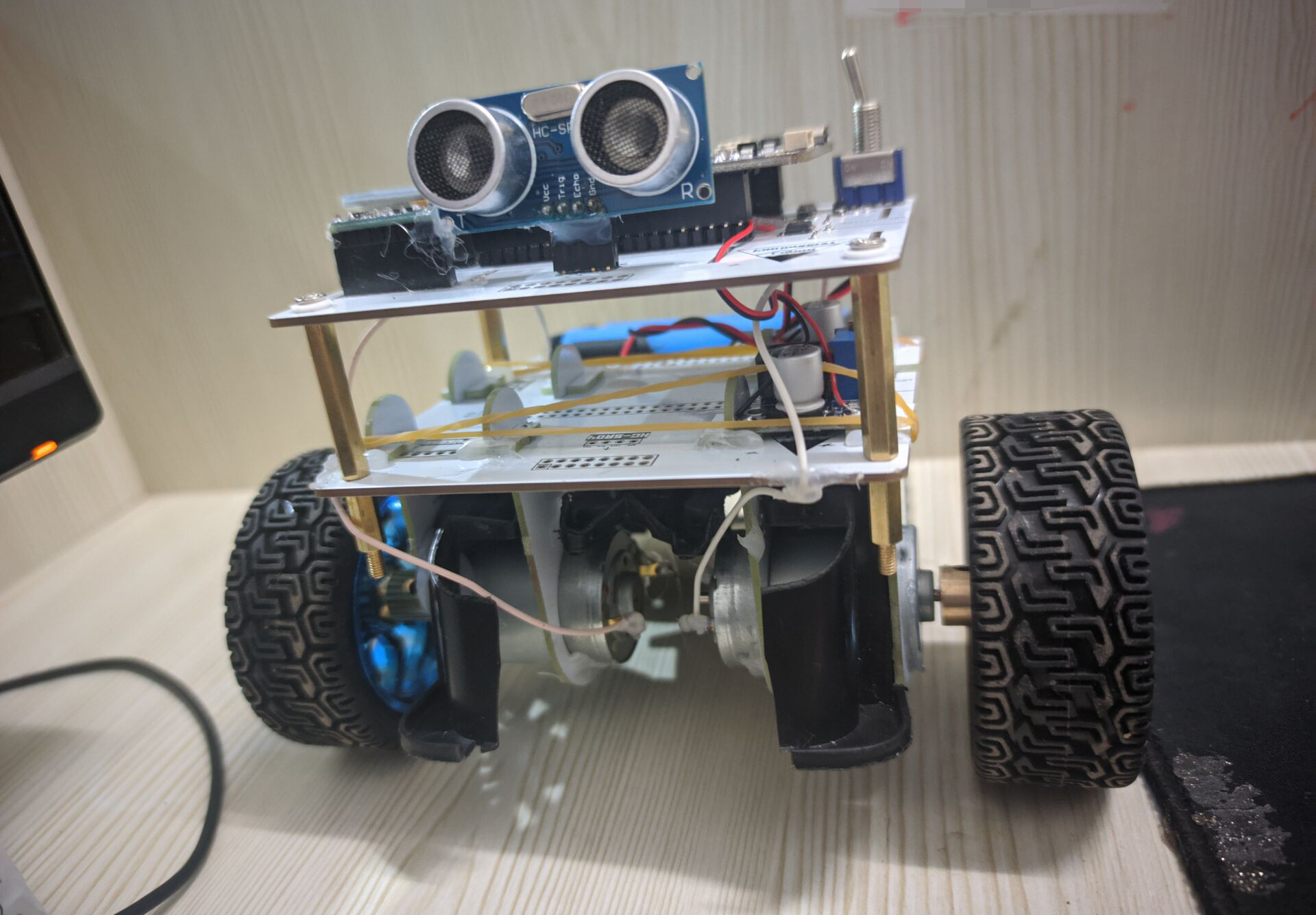

没有其他更多的需求了,仅仅是把家里闲置的东西,能用上的尽量用上,折腾一下。
由需求确定具体方案
1.电机采用RS385(家里报废打印机中拆下来的)
2.电机支架采用PCB制作,两个小耳朵就是掰下来用来卡在车子底板上的
![图片.png]
3.轮胎![图片.png]
4.MPU6050模块 用于感应姿态,速度
5.超声波测距模块HC-SR04,用于测距。
![图片.png]
实现原理:HC-SR04的TRIG脚置高电平50us(发射超声波)后转低电平,随即监测ECHO脚是否有高电平,当有高电平时,说明接收到反射回来的声波。高电平持续的时间就是超声波从发射到返回的时间。
距离(mm) = 高电平持续的时间(us)*340(m/s)*(10^-6)*(10^4)/2 ≈ 高电平持续的时间(us) *3/2
避险方案:当前方10cm内有障碍时,电机直接满载反转1s,实现减速并远离障碍物。
6.蓝牙模块BT04-E
![图片.png]方案实施
20230203 电路板完成设计
20230212 电路板焊接完成
20230214 电机驱动ok,蓝牙通信ok,超声波测距ok,MPU6050通信ok,写了PID代码,开始以两轮的形态尝试实现平衡直立的功能
20230216 硬件BUG!
![图片.png]
PID调试的时候,PWM占空比变化到210/1000(1000的分辨率)梁山派就会掉电重启。但是如果直接输出占空比25%及以上的PWM波形,让电机负荷直接就很高,梁山派又不会掉电???
经过反复实验,临时在板上5V电源输出端多加焊了几颗22uF电容(我最大的电容就是这个容值。。)。情况果然有所好转,但随着电机带着车身反复摆动频率增加后,依旧会出现掉电的情况。
![图片.png]
而且电机由电池直接供电,电池的电压随着消耗一直降低,电机的驱动能力也会下降,这样根本调不出有参考价值PID参数。我于是又购买了DC-DC降压模块,一方面,把电机的供电与板子隔离出来,另一方面解决掉电问题。![图片.png]
20230219 DC-DC降压模块到货,飞线焊接完成,同时对原PCB进行钻孔,上铜柱,使MPU6050抬高28cm,以求更灵敏的角度、角速度数据,同时延长车子倾倒的时间。
![图片.png]
20230220 PID还是调不成!!!!测电池电压的时候,还把梁山派烧毁了QAQ,立马找群友购置一块新的梁山派。果然这个打印机里直流电机太刁钻了,以后要做平衡车还是尽量用一致性好的、带编码器的减速电机吧。
20230222 乖乖做四轮的小车吧,从家里小孩报废的玩具车里取俩轮子,与我的小车拼合,并把电池座放在后面顺便做配重,完美,就等新的梁山派到货了。
![图片.png]
20230224 新梁山派到货,这段时间也把原来的平衡车代码改了。我的外设本来就很少,稍微改改就ok了。
![QQ图片20230224194158.jpg]
如果一开始就做这样的小车,而不是平衡的小车,上面的电容和DC模块好像都用不着了,唉~大部分时间都用来折腾PID了,虽然很明显这粗暴的直流电机就不适合来做平衡车,但一开始总想挑战一下。。。。
