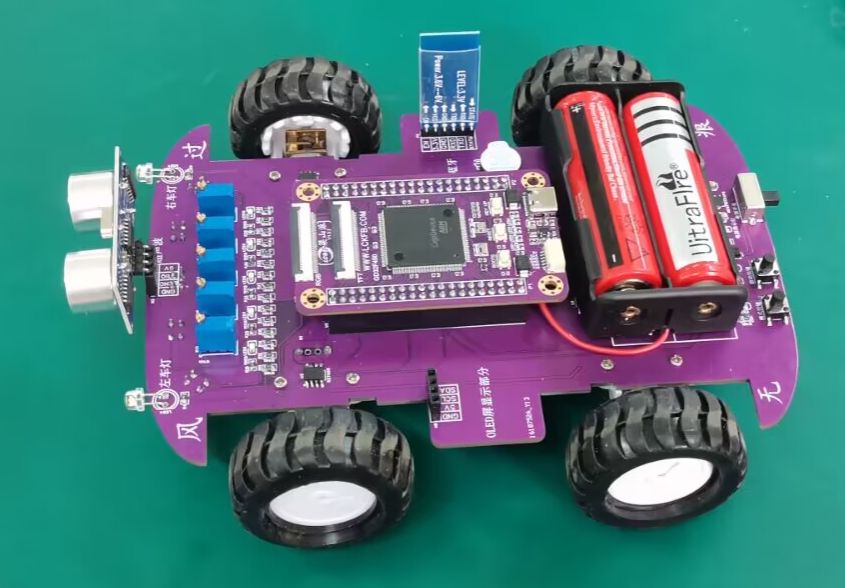

# **一、作品介绍**
本项目来自寒假训练营,采用GD32F470ZGT6为内核的四驱智能小车,
循迹、超声波避障、蓝牙遥控集一体的小车。用18650锂电池供电。
预留了OLED接口,待完成OLED显示部分,同时准备以后将小车底板改
小,然后结合四旋翼无人机,制作陆空两用小车;将轮胎改成麦克纳
姆轮,实现小车更高的移动自由度;将红外传感器改成灰度传感器,
实现道路选择;增加一个手柄遥控,实现远程遥控功能;增加一个摄
像头,实现图像处理功能;增加GPS,实现小车集群运动功能。
在本次寒假训练营,我学习到了:
1、利用车头的两个LED,模拟汽车灯光系统,学习单片机的输出功能;
2、使用独立按键,模拟汽车一键启动功能,学习单片机的输入检测;
3、使用电池电压检测功能,学习ADC电压采集功能;
4、四路电机独立控制,实现小车自如移动,学习电机驱动及PWM输出功能;
5、使用SR04超声波测距,实现小车避障功能,学习传感器的使用;
6、红外光电对管,实现小车循迹功能,学习传感器的使用;
7、使用蓝牙模块,通过手机APP控制小车行驶,掌握串口协议与数据传输;
实物展示
![梁山派多功能循迹小车.jpg]![2 (2).jpg]![2 (1).jpg]
