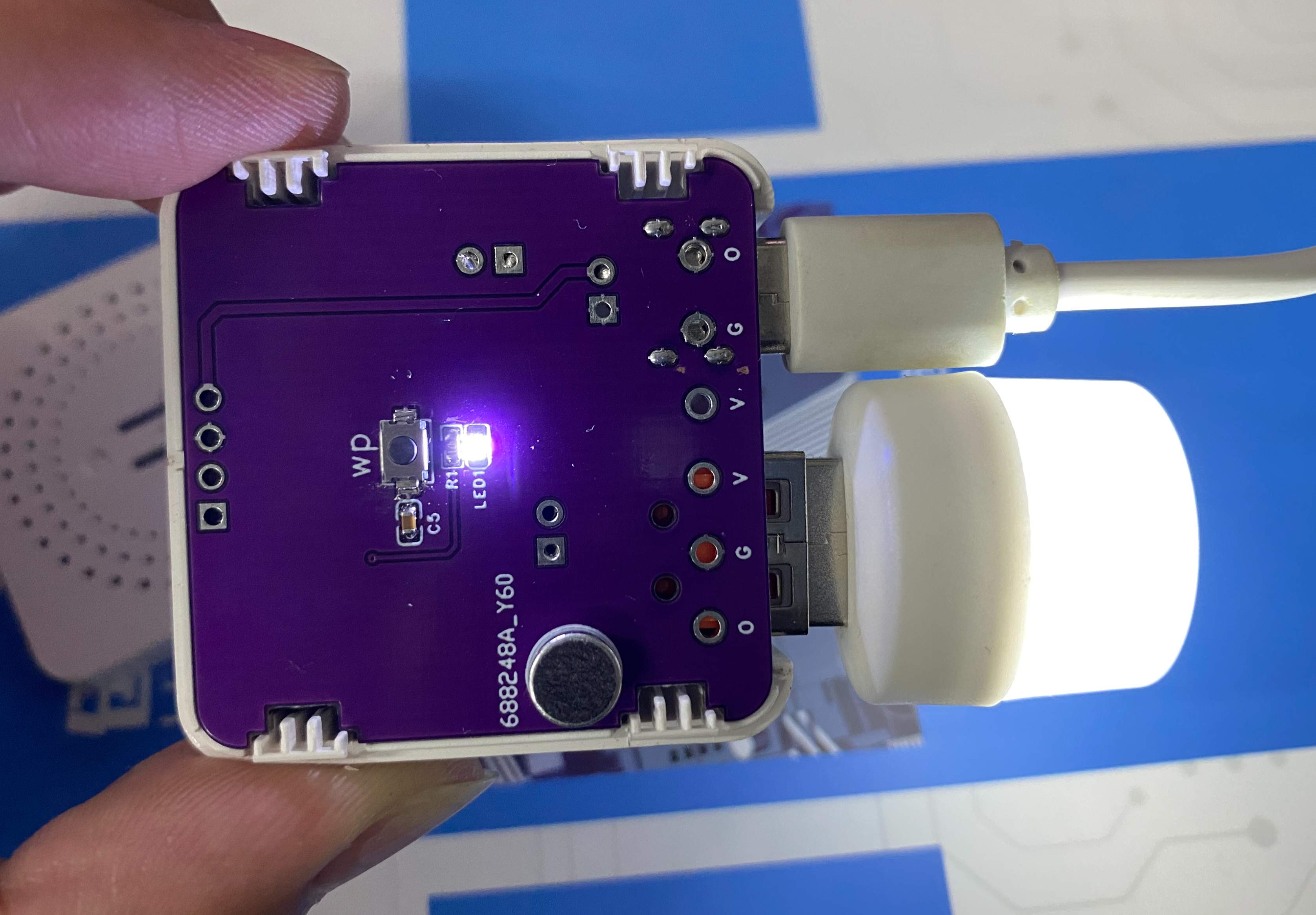

## 项目简介
本项目基于安信可VC-02离线语音模组,支持中文。一路PWM调光电路。支持多种色度调节。
(用在宿舍特别便捷~滑稽)

## 项目功能
1. 本项目采用离线语音方案实现对现有台灯的控制。
2. 支持开、关、调光灯功能。
3. 支持按键唤醒(暂时未做,后续更新)
4. 白色LED环形灯

**烧录注意事项:**
VC-02的BootLoader非常弱,串口引脚不要用,JTAG引脚也尽量不要用(**TCK>>GPIO_B0 TMS>>GPIO_B1**)
![调试引脚.png]关于更多的烧录问题,我已经记录在博客上:[https://www.yuque.com/yanqisui/nfdsab/uz3gii](https://www.yuque.com/yanqisui/nfdsab/uz3gii)
推荐使用JTAG烧录器烧录程序(附件默认给的也是烧录器烧录软件)
