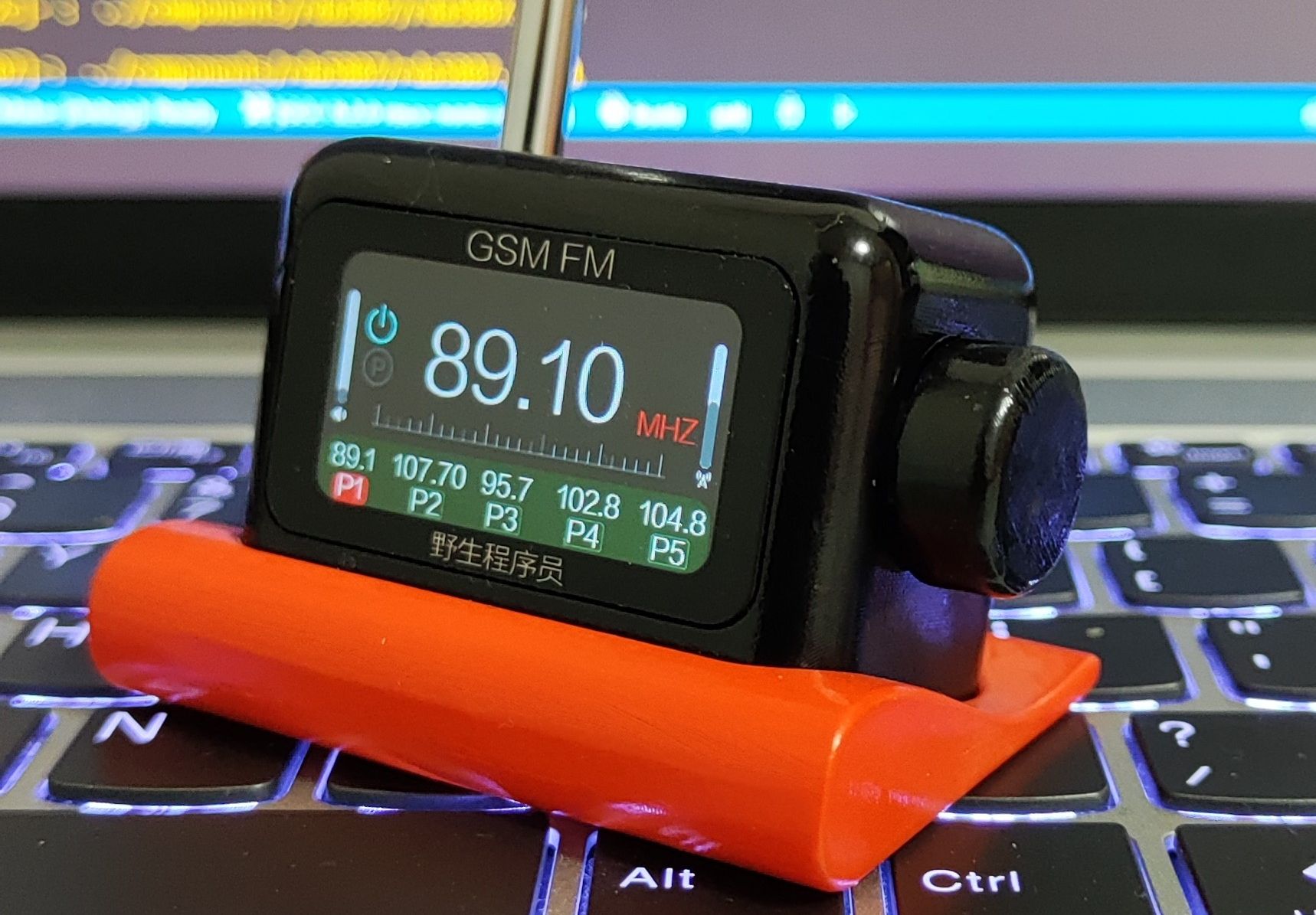

一、项目介绍
闲暇之余制作一台桌面收音机。本项目使用ESP32-S3做为主控,FM芯片使用RDA5807,集成CS4344 I2S音频芯片可以播放音频、集成INA199可以采集整机工作电流。交互采用一个旋转编码器目前已完成功能:
1、 网络时钟。
2、 FM广播。
3、 天气预报。
4、 B站数据统计。
5、 老黄历。
6、 背光调节。
7、 定时关机。
8、温湿度显示。(2023年5月21日更新)
硬件开源地址:https://oshwhub.com/yeshengchengxuyuan/gsm-fm-5-0
软件开源地址:https://gitee.com/gsm-fm
视频观看地址:https://www.bilibili.com/video/BV1X24y1J779/?share_source=copy_web&vd_source=d4639a3234ac108fc95036ba5d81874d
食用过程中有疑问可以通过下面联系方式与我联系:微信:GM8988QQ:1063503277复刻群:607741525
