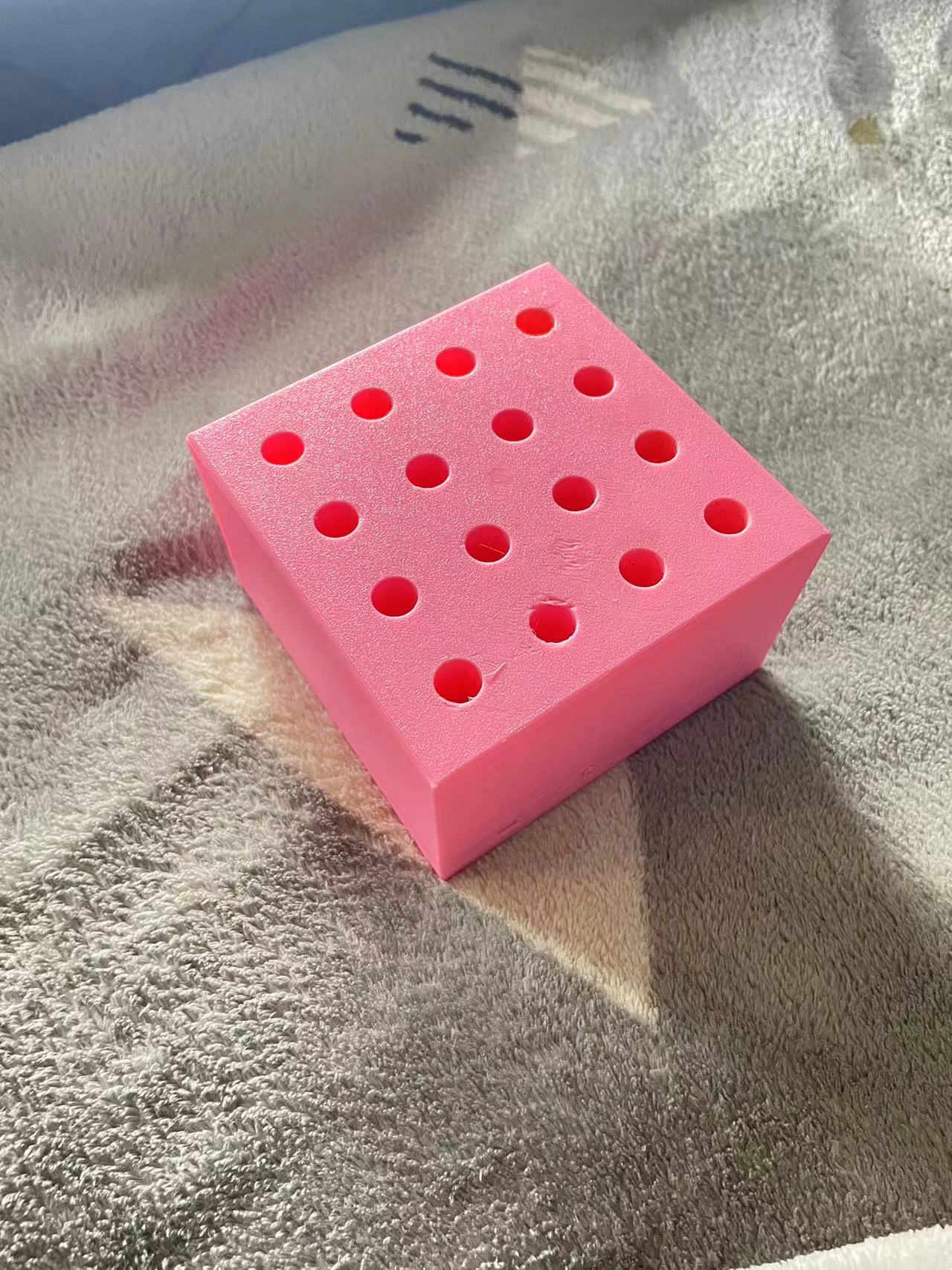

由于各地燃放烟花禁令导致up所在地区也中招了,但是烟花作为中华民族千年的智慧结晶传统手艺不能丢,所以我做了这款电子烟花,采用能买到的零件组装安全无毒,而且由于性质特殊,发射出的烟花声音小只有光效,家里有宝宝的小伙伴也不会担心吓到宝宝,而且可以进行重复使用,不会产生环境污染,最重要的,没有禁止燃放地区的老铁也可以做一个用做燃放窜天猴一放一个不吱声

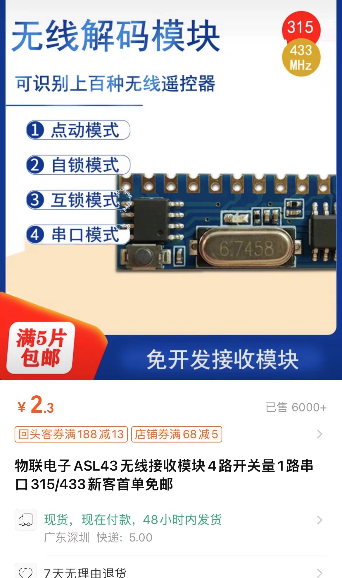

为了实现远程燃放使用433数传模块进行通讯同时使用这个淘宝店家的遥控进行控制
搭配天线可以做到100米点燃

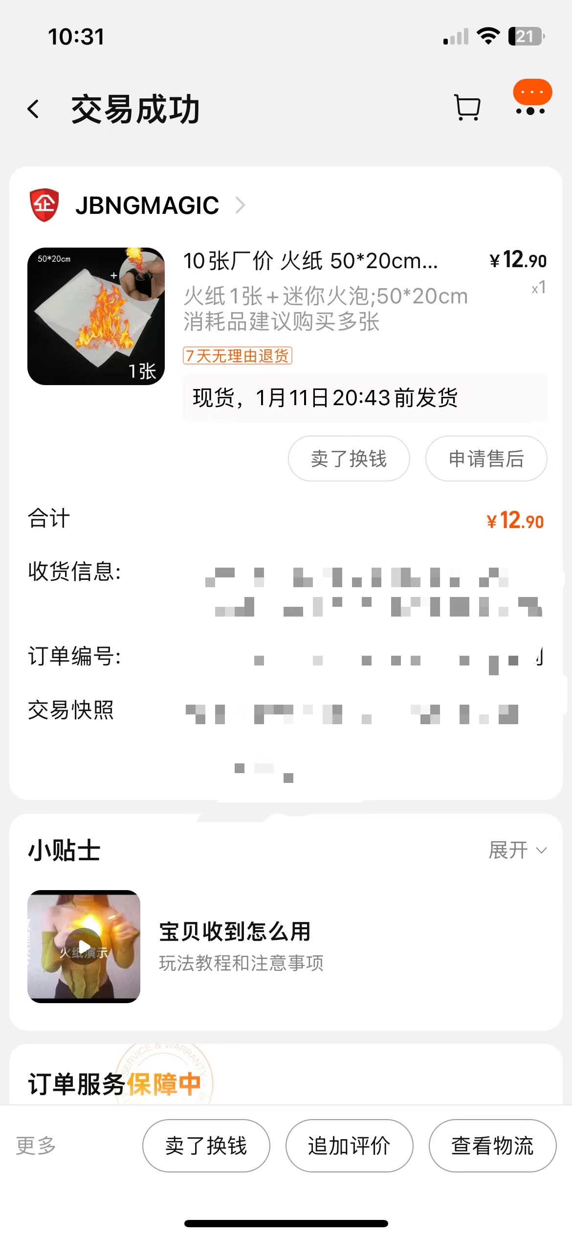

采用硝化棉纸也就是魔术火纸进行燃放发射,无毒也安全就算在手上点燃也不会出现烫伤情况可以说是十分安全了

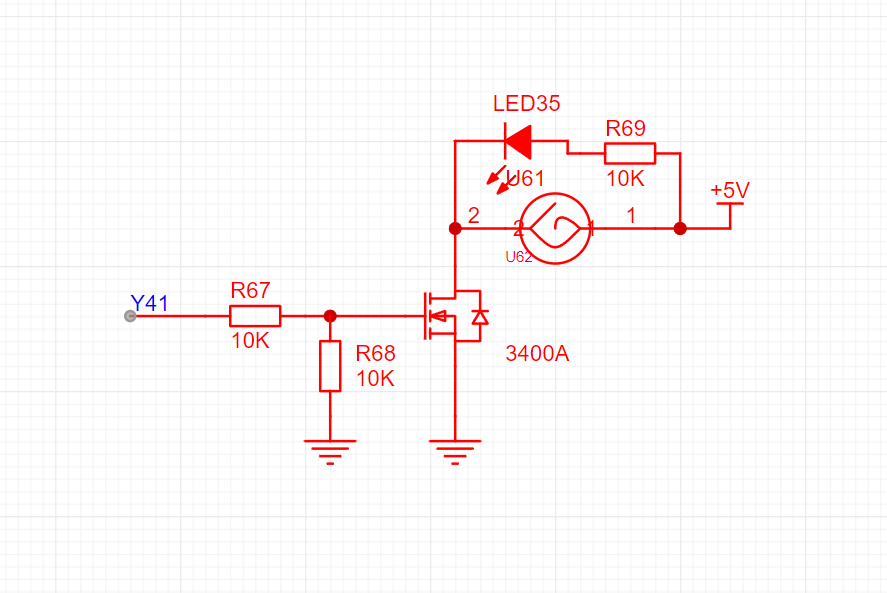

原理图设计说明

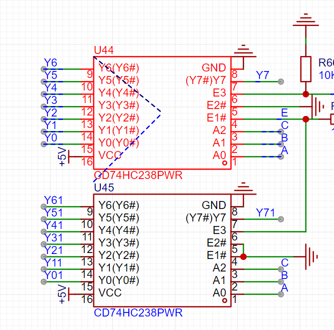

原理方面也比较简单通过控制ao3400这个n沟道场效应管控制u62 发热丝开启点燃火纸进行发射

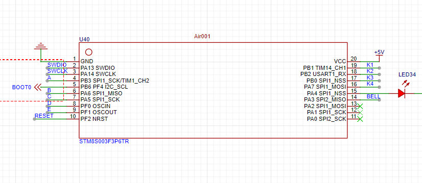

因为采用的是合宙001处理器导致引脚数量有限无法大量同时控制不同的ao3400所以我想起当初自学电子是学习模拟电路的痛苦回忆
也就是这个74hc238是译码器是把三个二进制输入信号转换成八个输出信号,工作原理是将三个二进制输入信号的不同组合映射到八个不同的输出信号上,利用这个芯片即可通过5个引脚控制16个引脚进行输出
