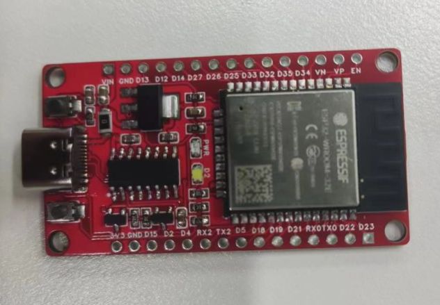

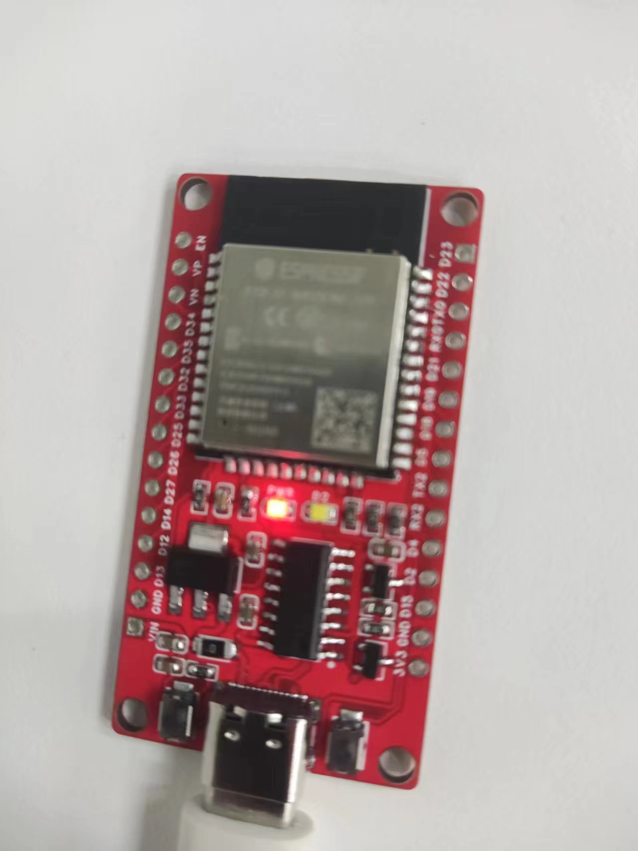

ESP32开发板
测试

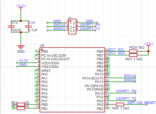

1、程序烧录正常

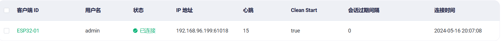

2、WIFI连接、MQTT服务器连接测试
3、远程控制电灯

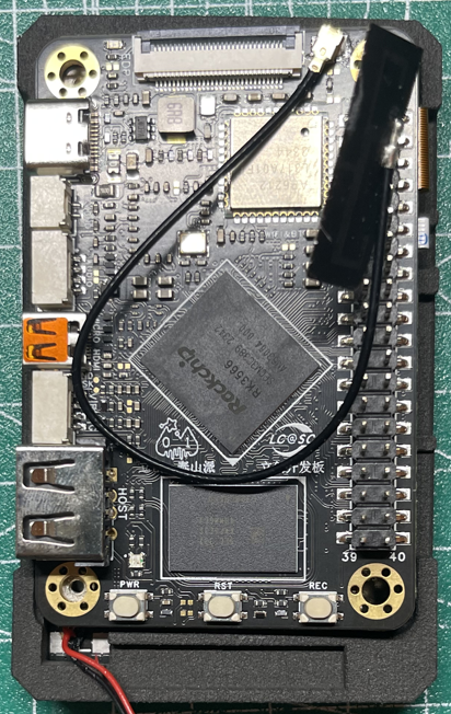

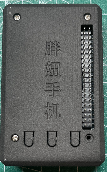

基于【立创·泰山派开发板】的小手机项目
基于【立创·泰山派开发板】的小手机项目,采用的时6寸的猫猫屏,安卓
注释:原本想用5.2寸屏但是硬件出问题了所以用了猫猫的6寸

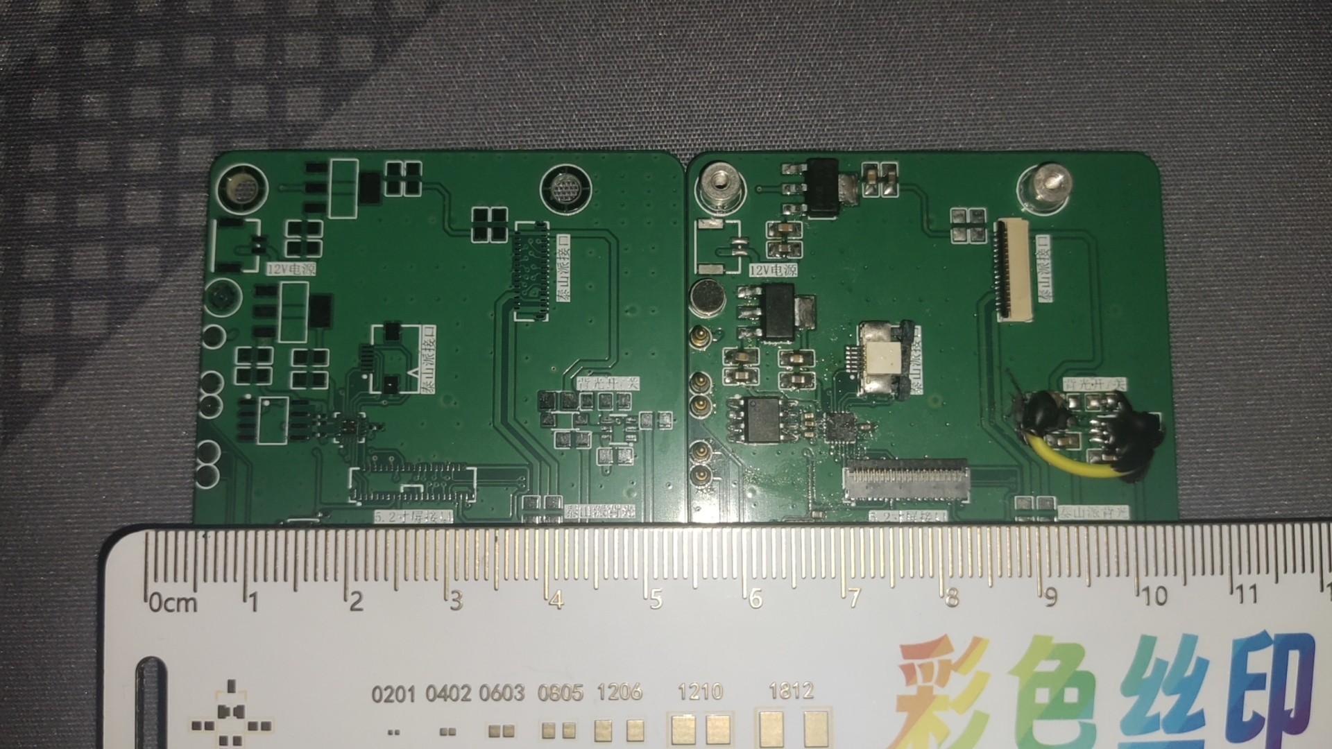

重要警告!!PCB3可用,PCB1再改板不可用
PCB3为最小屏幕转接板,5.2寸屏PCB第二版正在打板
功能:没摄像头的小手机

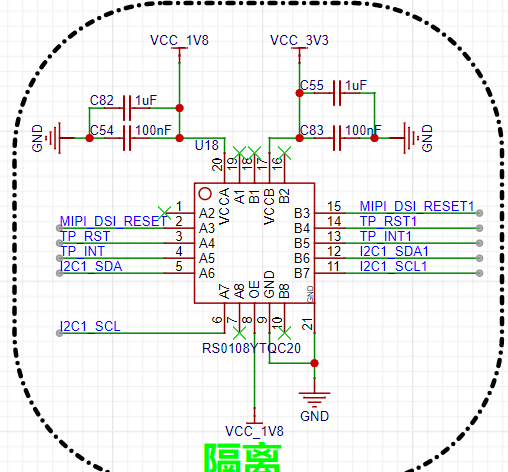

隔离电路,用来对各个接口做电压隔离,因为,触摸为1.8V

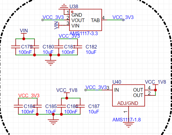

电压转换为了方便采用了1117

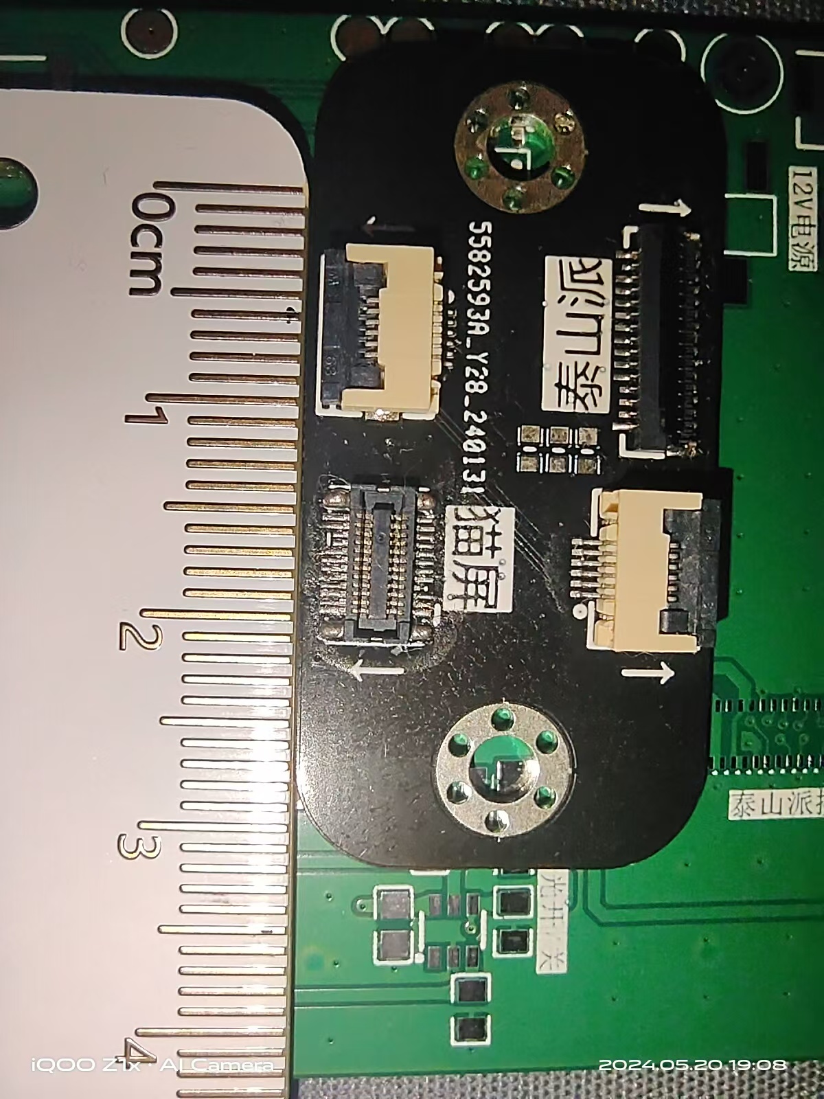

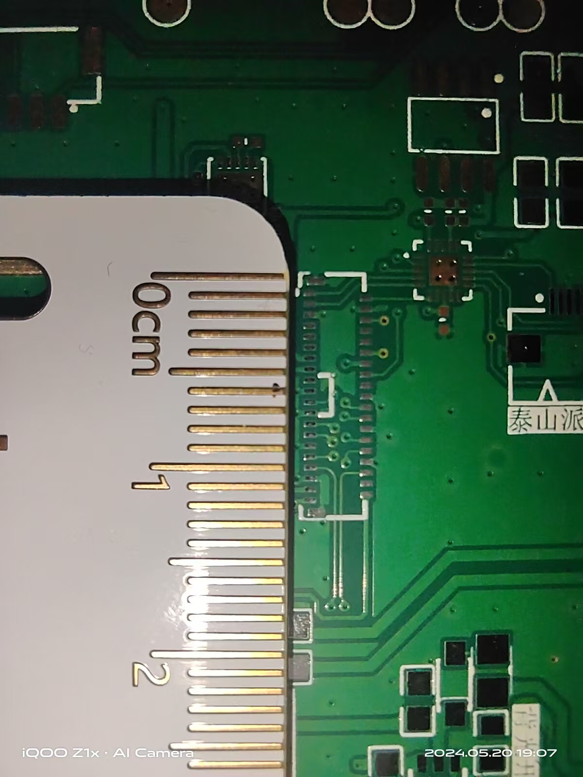

二,PCB
PCB设计

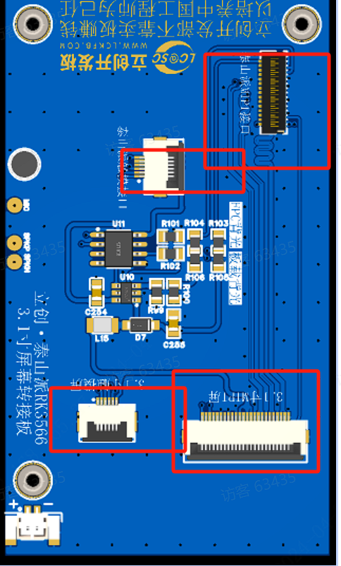

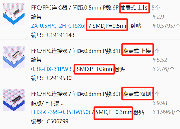

像下图的设计,需要打开泰山派的PCB,再用测量工具对着板框造一个参考点来测距。
下图中红框的接口一定一定!!!要一一对照,实在不行用泰山派+3D预览对照一遍
(我就错了)
如果还是错了就把接口采用上接或双侧
红框的值格外注意
层叠结构要在PCB设计时就考虑好
阻抗一定要选对,顺序选已有层压顺序
PCB免费打样为二微码样式
有6*6,8*8,10*10三款记得提前+丝印

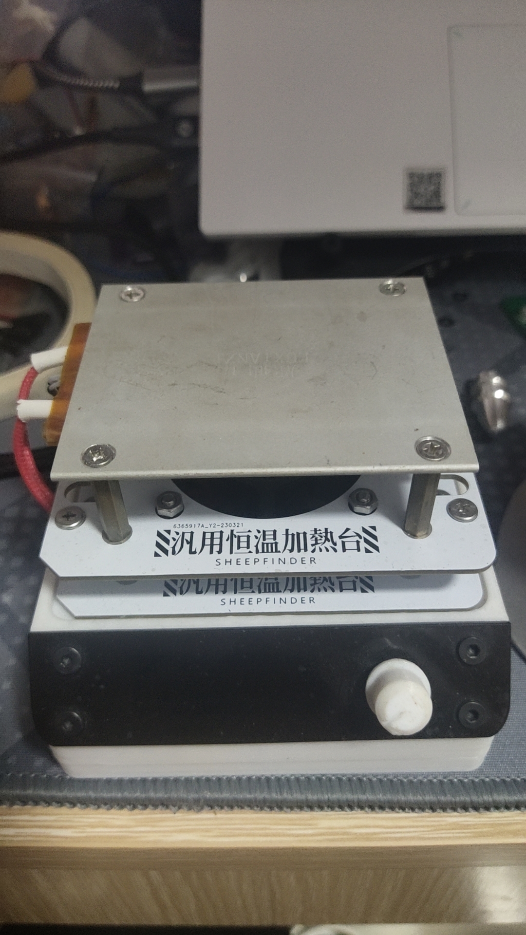

建议使用加热台!!!(下图这种)和低温锡膏
加热台为大佬开源项目:加热台量产计划 - 嘉立创EDA开源硬件平台 (oshwhub.com)

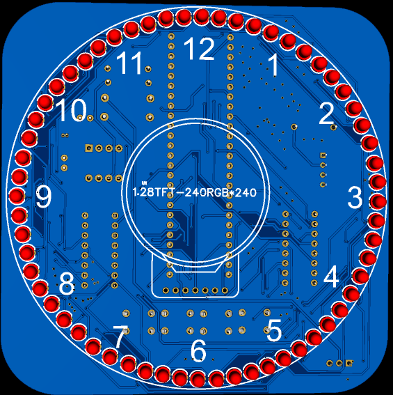

LED电子时钟

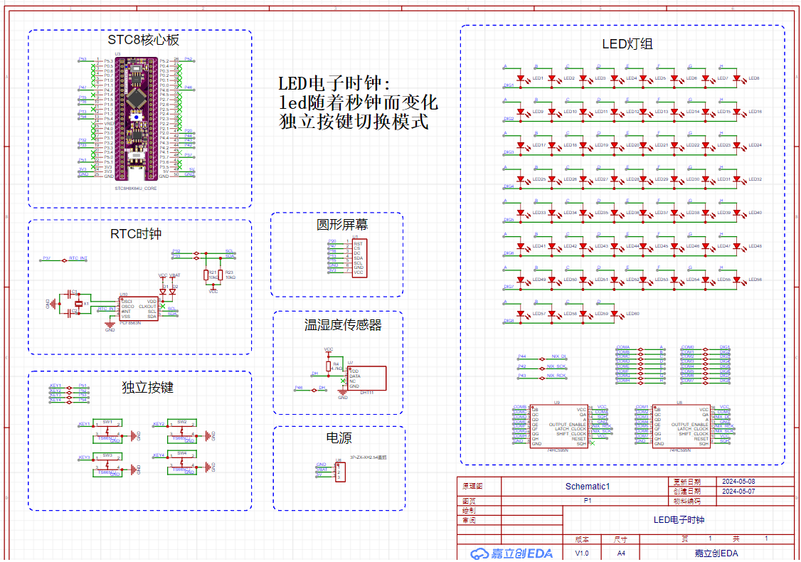

一块小巧的电子时钟,主要采用STC8H8K64U单片机,直插器件版。
一、项目简介
LED电子钟,采用STC8H8K64U单片机、PCF8563N时钟芯片和DHT11温湿度传感器,以及一块1.28寸的圆形彩屏。
使用两个移位寄存器74HC595N来控制60个LED,可以变换出各种图案。
STC8H8K64U单片机是STC公司最新推出的一款单片机,功能强大,运行速度快。本项目可以直接通过USB接口下载和仿真程序,极大地便利了烧录程序。1、按键1:显示LED发光二极管。
      按键2:显示温湿度。
      按键3:调节时间(增加)。
      按键4:调节时间(递减)。
2、预留电源接口,两种供电模式,可以直接通过开发板USB type-c供电,也可以通过接线端子自备电池来供电。
二、设计图
  1,原理图
  2,PCB
  3,3d展示图

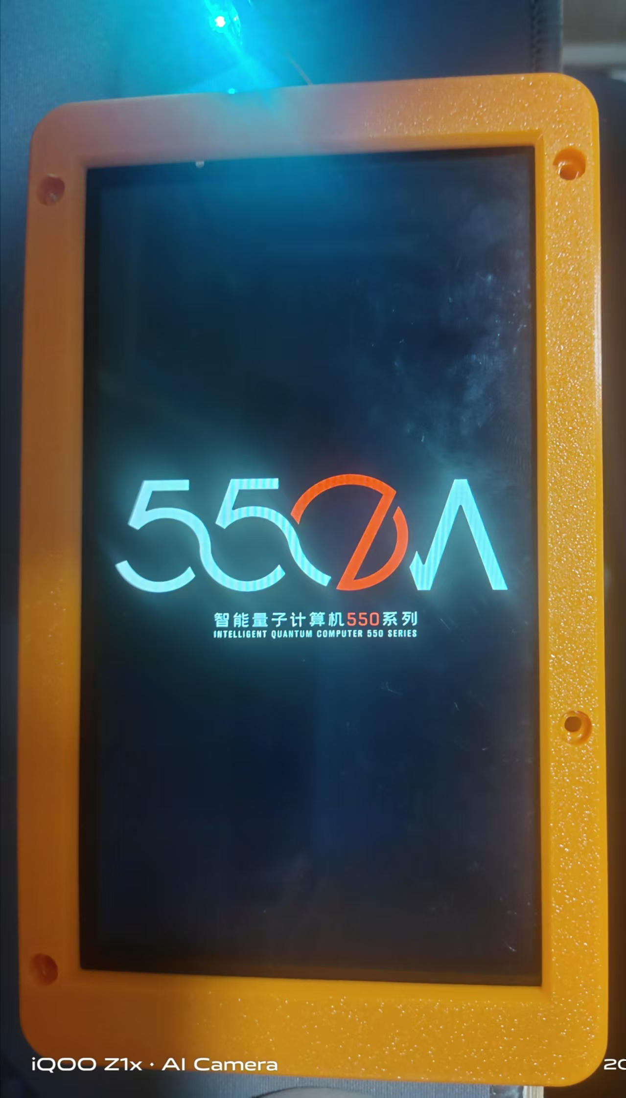

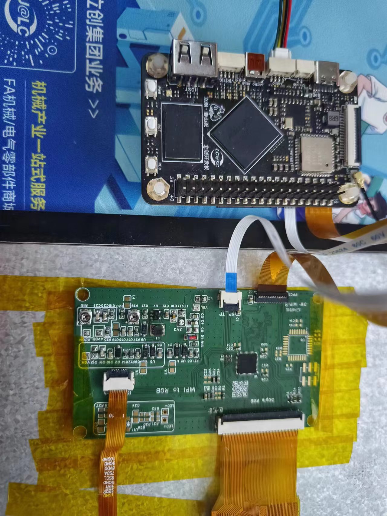

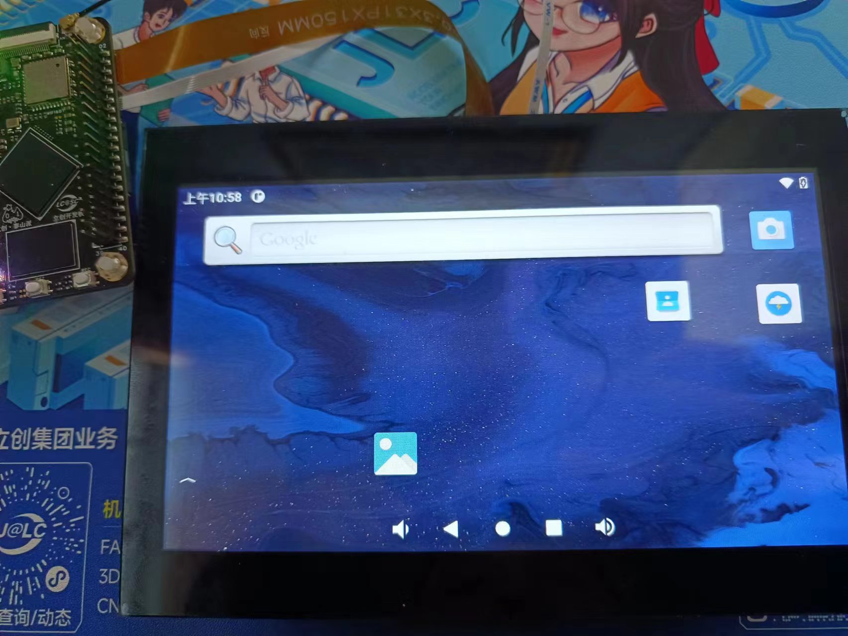

基于泰山派平板

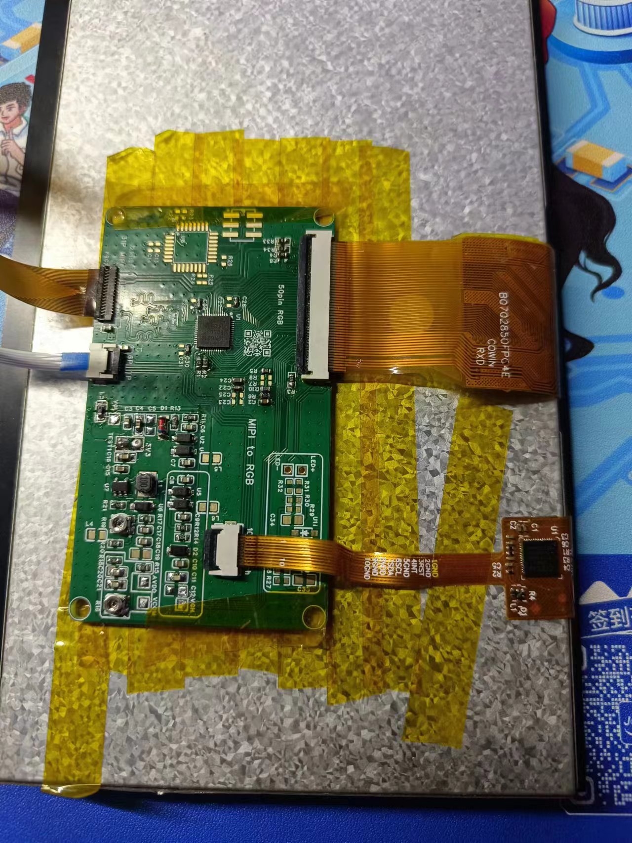

基于泰山派的开发平板
简介
基于泰山派开发板的平板
不失去其开发板地位
参考链接置顶
1.第09章.【立创·泰山派RK3566】项目案例 - 飞书云文档 (feishu.cn)
2.泰山派MIPI DSI 转 RGB 适配器 泰山派MIPI DSI 转 RGB 适配器 - 嘉立创EDA开源硬件平台 (oshwhub.com) 3.ICN6211调试说明V0.4 - 文档之家 (doczj.com)等
硬件部分
1.泰山派接入(上半部分为mipi接入,下半部分为触摸接入)

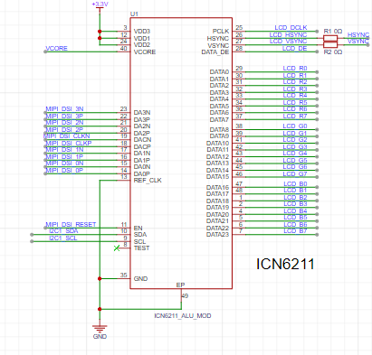

2.桥接芯片ICN6211

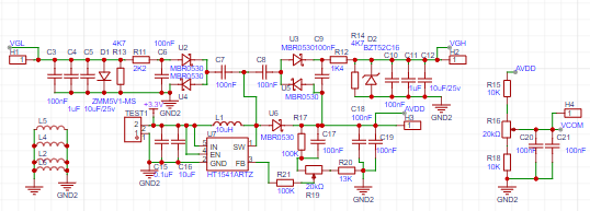

3.液晶屏驱动电压部分 适用于大部分7寸RGB屏幕
背光部分(此部分不焊接,泰山派的背光驱动电路适配此款屏幕背光)

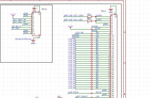

4.屏幕接口 (左边接入屏幕GT911,右边排线接入显示排线)

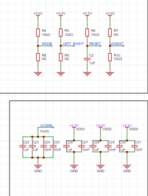

5.去耦及屏幕功能选择电路.
6.如果复刻建议去除的部分(用两个测试点 代替就行)
7.其他说明:
  布线MIPI差分对内及对间做阻抗匹配
  屏幕驱动电压部分与数字低 单点接地
  元件选型请选用立创商城正品元件
 排线均选择反向的

&dsi1 {
status = "okay";
rockchip,lane-rate = ;//816
dsi1_panel: panel@0 {
status = "okay";
compatible = "simple-panel-dsi";
reset-gpios = ;
pinctrl-names = "default";
pinctrl-0 = ;
reg = ;
backlight = ;
reset-delay-ms = ;
enable-delay-ms = ;
prepare-delay-ms = ;
unprepare-delay-ms = ;
disable-delay-ms = ;
init-delay-ms = ;
dsi,flags =
MIPI_DSI_MODE_LPM | MIPI_DSI_MODE_EOT_PACKET)>;
dsi,format = ;
dsi,lanes  = ;
panel-init-sequence = [
   23 01 02 7A C1    // Enable MIPI command config regsiters
           23 01 02 20 00     //HACTIVE[7:0]
           23 01 02 21 58 //VACTIVE[7:0]
           23 01 02 22 24 //VACTIVE[11:8] for bit7-4,HACTIVE[11:8] for bit 3-0
           23 01 02 23 A0 //HFP
           23 01 02 24 02 //HSW
           23 01 02 25 A0 //HBP
           23 01 02 26 00 //HFP[9:8] for bit5-4,HSW[9:8] for 3-2,HBP[9:8] for bit 1-0
           23 01 02 27 0C //VFP
           23 01 02 28 02 //VS
           23 01 02 29 17 //VBP
           23 01 02 34 80 //SYNC_EVENT_DLY[7:0]
           23 01 02 36 A0 //HSW_MIN
           23 01 02 86 29 //DSI_CTRL register
           23 01 02 B5 A0 //MIPI_PD_CK_LANE register
           23 01 02 5C FF //PLL_WT_LOCK[7:0]
// 23 01 02 14 43  // Test mode
// 23 01 02 2A 49  // Test mode  彩条测试 这2条
           //   23 01 02 2A 00  // DE Polarity
    // 23 01 02 2A 01 //2A  01  //BIST POL Register
           23 01 02 56 92 //内部时钟时设置为0x93,mipi作为像素时钟时设置为0x92
           23 01 02 6B 53    //73     // PLL DIV      //PLL_REF_DIV register 31
           23 01 02 69 18    //29     // PLL INT    //PLL_INT[7:0]  23
//PCLK
           23 01 02 10 40 //SYS_CTRL_0 register
           23 01 02 11 88  //88 //SYS_CTRL_1 register
           23 01 02 B6 20 //MIPI_FORCE_0 register
           23 01 02 51 20 //PLL_CTRL_1 register
           23 01 02 09 10 // CONFIG_FINISH register,disply on
panel-exit-sequence = [
disp_timings1: display-timings {
native-mode = ;
dsi1_timing0: timing0 {
clock-frequency = ;   //clock-frequency = ;
hactive = ;
hfront-porch = ;
hsync-len = ;
hback-porch = ;
vactive = ;
vfront-porch = ;
vsync-len = ;
vback-porch = ;
hsync-active = ;
vsync-active = ;
de-active = ;
pixelclk-active = ;
swap-rb = ;
swap-rg = ;
swap-gb = ;

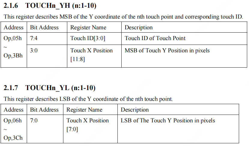

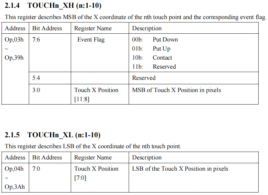

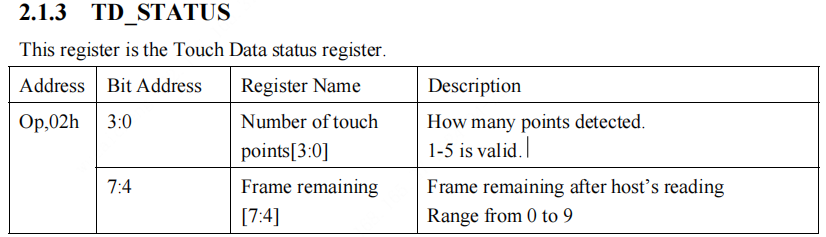

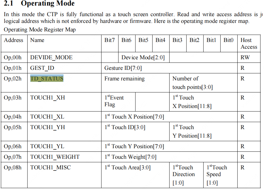

需要单独写一个触摸屏的配置函数,
static u8 GT911_Send_Cfg(u8 mode,struct i2c_client *client)//修改
int ret;
u8 buf[2];
u8 gt_cfgs_reg[2] = {0x80,0x47};
u8 GT_CHECK_REG[2] = {0x80,0xff};
u8 i=0;
buf[0] = 0;
buf[1] = mode;
for(i=0;i
buf[0]+=GT911_CFG_TBL[i];
}//计算校验和
    buf[0]=(~buf[0])+1;
 ret = my_touch_i2c_write(client,  gt_cfgs_reg,sizeof(gt_cfgs_reg), GT911_CFG_TBL, sizeof(GT911_CFG_TBL));//发送寄存器配置
    if (ret
        MY_DEBUG("I2C write jicunqipeizhi error!");
 ret = my_touch_i2c_write(client,  GT_CHECK_REG,sizeof(GT_CHECK_REG), buf, sizeof(buf));//写入校验和,和配置更新标记
    if (ret
        MY_DEBUG("I2C write jiaoyanwei error!");
return 0;
触摸初始化序列(184个寄存器)

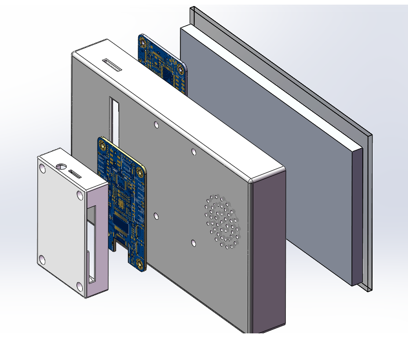

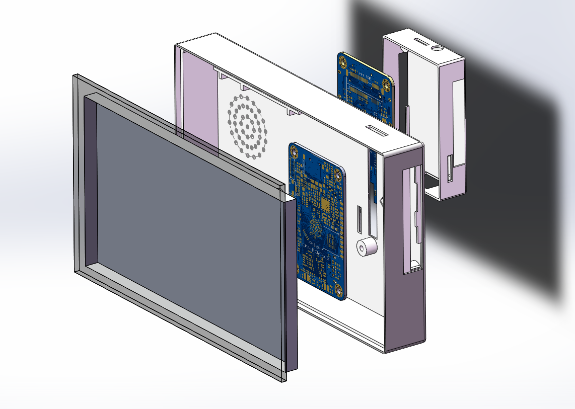

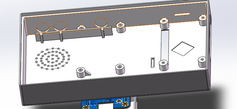

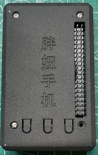

外壳
*本项目中pcb贴紧屏幕放置而且粘合,所以未在外壳 中体现
预留按键孔,预留主芯片散热孔

视频为压缩后的效果,实际效果比较好,
另外,打印的3d外壳迟迟没到,等到了再分享

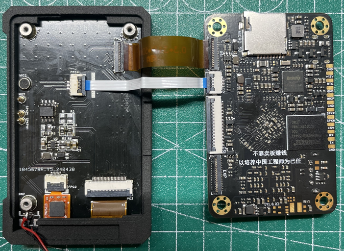

基于【立创·泰山派开发板】安卓小手机项目 1045678A
立创开发板-泰山派,小手机项目
文档描述与演示
封面图:验证好的实物图;
描述:完整的工程描述(简介、功能介绍、原理图说明、实物图、pcb设计说明、关键程序说明、重要物料购买、装配说明)
视频:功能演示视频;
附件:工程的源码或相关外壳文件等附件;
简介

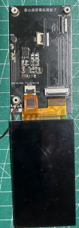

采用立创开发板泰山派(RK3566 2G+16G)制作的安卓小手机,屏幕采用3.1寸MIPI液晶显示屏(480*800)
由于屏幕和泰山派线序不同,背光电流不同,所以需要额外画转接板。
泰山派项目详情 (lckfb.com)

2.1.1.2 泰山派MIPI接口
泰山派使用的是标准MIPI的31pin接口,但是拓展板上有些引脚并没有用上,所以做了删减。

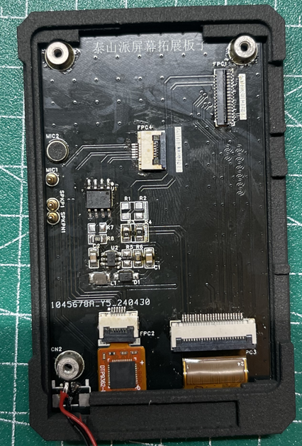

2.2 背光电路
泰山派提供的背光电流过大需要另外设计背光电路。
拓展板设计了背光选择电路、背光驱动电路以及背光调节电路。

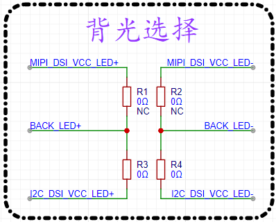

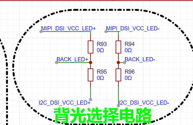

2.2.1 背光选择电路
第一路是由泰山派输出,第二路:是板载的背光驱动输出
通过4个0欧姆电阻进行选择
如果贴(R1和R2)不贴(R3和R4)则由泰山派背光电路供电
如果不贴(R1和R2)贴(R3和R4)则由板载背光驱动电路供电。
泰山派上的板子背光驱动电路IOUT=0.2V/R(R=(R95xR96)/(R95+R96)),最终得出IOUT = 0.2V/1.8≈110mA,但我们这款3.1寸屏幕背光电流最大只能支持25mA。
所以不贴(R1和R2)贴(R3和R4)由板载背光驱动电路供电。

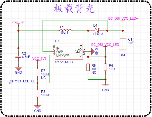

2.2.2 背光驱动电路
背光驱动电路主要由SY7201ABC实现,SY7201ABC是一款高效率的LED驱动器,主要用于控制和调节LED灯的亮度。SY7201ABC通过提供恒定电流来确保LED发光的一致性和稳定性,从而提高了LED使用的寿命和效能。
SY7201ABC数据手册:
https://atta.szlcsc.com/upload/public/pdf/source/20160903/1472896628181.pdf
封装与引脚功能说明:
L1 D1 C1 与SY7201ABC组成 BOOST升压电路(主要是利用电感电容的储能特性 进行升压 (电感电流不能突变,与电容电压不能突变))
R5 R6 为采样电阻与参考电压进行对比恒定输出电流,输出电流的计算公式IOUT=0.2V/R,这里为了使R能够匹配更加精准的值我们并联了两个电阻R5和R6,其中R99为NC不贴,最终的IOUT=0.2V/10Ω=20mA
R7 R8为上下拉电阻默认下拉贴R8,这里两个电阻的作用Linux系统启动到背光驱动加载需要一些时间,也就意味着驱动加载之前这个IO口是不确定的,我们根据需要在没有驱动控制的时候通过上拉或者下拉电阻来决定屏幕背光关闭还是打开。
2.2.3 背光调节电路

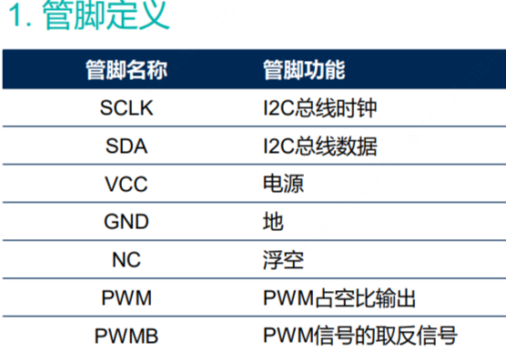

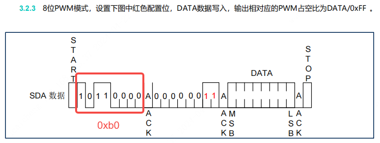

因为泰山派没有PWM引脚引到3.1寸扩展板,但触摸接口有I2C1引到3.1寸扩展屏幕上,I2C是可以挂在多个设备的,所以为了能够实现背光调节功能,通过GP7101一颗I2C转PWM的芯片来实现PWM的调节,GP7101和触摸一起挂到I2C1下。
GP7107数据手册.pdf (szlcsc.com)

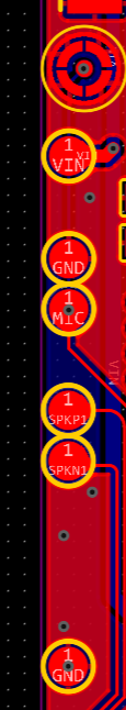

2.3 音频接口
2.3.1 喇叭
通过两个弹簧顶针(POGO PIN)与泰山派SPKP和SPKN连接,音频驱动电路由泰山派上的RK809-5实现。
2.3.2 麦克风
通过一个弹簧顶针(POGO PIN)与泰山派MIC连接,MIC相关的驱动电路集成在了泰山派上。

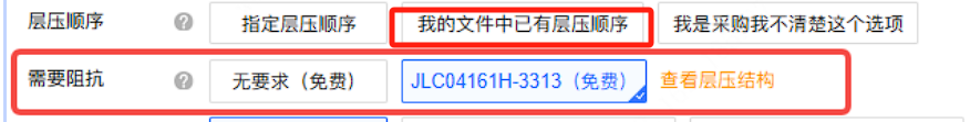

4.1 叠层阻抗设计
做叠层阻抗匹配主要的目的是让信号完整性更好,一般当我们设计的板子上有高速信号存在的时候我们就需要去考虑信号的完整性。
3.1寸扩展屏幕上面有MIPI信号,MIPI属于高速信号。
4.1.1 阻抗要求
单端走线我们一般是50ohm ±10%加上我们3.1寸扩展板上面没有什么重要的单端信号所以调节可以放宽,这里比较重要的是MIPI DSI信号
MIPI DSI阻抗要求| 参数 | 数值范围 |
| 走线阻抗 | 差分100ohm±10% |
| 差分对内最大时延差 | 4.1.2 阻抗计算
嘉立创提供了一个阻抗计算器,在计算中可以快速的计算出所需要参数对应的板材等。
嘉立创阻抗计算 (jlc.com)
我们的板子比较简单,走线在顶层和底层就够了,内部两层直接设为GND,给到顶层走线层和底层走线层参考,所以我们计算阻抗的时候各层参考。最终得到单端6.16mil,mipi差分4.88mil,线间距8mil。

5.2 GP7101背光驱动
调试屏幕我们一般会先把背光点亮如果使用的是泰山派的背光电路那直接使用代码里面默认的背光PWM驱动就行,但为了保护屏幕背光我们选择的是扩展板上的板载背光电路给3.1寸屏幕背光供电,扩展板板载背光电路PWM脚是通过GP7101 i2C转PWM芯片实现。所以我们需要编写一个GP7101驱动。
5.2.1 配置I2C1设备树
从原理图中可知GP7101和触摸共同挂在道I2C下,从数据手册中我们可以得知GP7101的I2C地址是0XB0,0xB0是包含了读写位的所以我们实际填写中还需要右移一位最终地址为0X58。
在tspi-rk3566-dsi-v10.dtsi中添加GP7101相关设备树驱动,首先引用I2C1并往设备树I2C1节点中添加GP7101子节点并指定I2C地址、最大背光,默认背光等。

default-brightness-level = <100>; // 默认的背光亮度级别是100
5.2.2 创建驱动
一般背光驱动都放在/kernel/drivers/video/backlight目录下,所以我们在此路径下创建一个my_gp7101_bl目录用来存放Makefile和gp7101_bl.c文件。
5.2.3 编写Makefile
my_gp7101_bl/Makefile中把gp7101_bl.c编译到内核中,当然也可以选择obj-m编译成模块。
obj-y += gp7101_bl.o
要想my_gp7101_bl下的Makefile生效还需要在上一层目录的Makefile中添加my_gp7101_bl目录,所以我们需要在backlight目录下Makefile中加入:
obj-y += my_gp7101_bl/
5.2.4 gp7101_bl.c驱动

这就是我们更新背光的核心函数了,每次背光被改动的时候系统都会回调这个函数,在函数中我们通过I2C1去写GP7101实现修改背光。 GP7101两种操作方法第一种是8位PWM,第二种是16位数PWM,刚好我们背光是从0~255所以,我们就选择8位PWM,八位PWM模式需要写寄存器0x03。
/* I2C 背光控制器寄存器定义 */
#define BACKLIGHT_REG_CTRL_8 0x03
#define BACKLIGHT_REG_CTRL_16 0x02
/* 设置背光亮度 */
static int gp7101_backlight_set(struct backlight_device *bl)
struct gp7101_backlight_data *data = bl_get_data(bl); // 获取背光数据结构指针
struct i2c_client *client = data->client; // 获取I2C设备指针
u8 addr[1] = {BACKLIGHT_REG_CTRL_8}; // 定义I2C地址数组
u8 buf[1] = {bl->props.brightness}; // 定义数据缓冲区,用于存储背光亮度值
MY_DEBUG("pwm:%d", bl->props.brightness); // 输出背光亮度值
// 将背光亮度值写入设备
i2c_write(client, addr, sizeof(addr), buf, sizeof(buf));
return 0; // 返回成功

5.2.4.6 注释backlight
因为我们之前的背光驱动也是用的"backlight"节点,为了不去修改上层我们自己写的驱动也是用的"backlight"节点所以两个节点会冲突,所以我们在tspi-rk3566-dsi-v10.dtsi中把之前的屏蔽掉留下我们自己写的驱动。
屏蔽原有背光设备树节点。

5.4 触摸驱动
5.4.1 配置i2c1设备树
从原理图中可知GP7101和触摸共同挂在道I2C下,所以引用&i2c1并添加一个我们自己定义的myts@38触摸节点。
&i2c1 {
status = "okay"; // 表示这个i2c1设备是可用的
clock-frequency = <400000>; // 设置i2c1的时钟频率为400kHz
myts@38 { // 定义一个i2c设备,设备地址为0x38,设备名称为myts
compatible = "my,touch"; // 表示这个设备是触摸屏设备,驱动名称为my,touch
reg = <0x38>; // i2c设备地址
tp-size = <89>; // 触摸屏的大小
max-x = <480>; // 触摸屏支持的最大X坐标值
max-y = <800>; // 触摸屏支持的最大Y坐标值
touch-gpio = <&gpio1 RK_PA0 IRQ_TYPE_LEVEL_LOW>; // 触摸屏的触摸中断引脚,连接到gpio1的第0个引脚,触发方式为低电平触发
reset-gpio = <&gpio1 RK_PA1 GPIO_ACTIVE_HIGH>; // 触摸屏的复位引脚,连接到gpio1的第1个引脚,有效电平为高电平

5.4.4.6 TD_STATUS
读取数据从TD_STATUS开始,一个触摸点包含6个数据分别是TOUCH1_XH、TOUCH1_XL、TOUCH1_YH、TOUCH1_YL、TOUCH1_WEIGHT,共计支持5点触控,所以连续读取的长度为1(TD_STATUS)+6(数据)*5。
ret = my_touch_i2c_read(ts->client, addr, sizeof(addr), point_data, sizeof(point_data));
TD_STATUS寄存器中的[3:0]位存储的是触摸点数据,所以我们通过下面语句读取到当前有多少点被按下。
touch_num = point_data[0]&0x0f; // 获取触摸点的数量
5.4.4.7 TOUCHn_X寄存器
TOUCHn_XH寄存器的[7:6]位是事件标志位数,所以我们通过touch_data右移6位来获取[7:6]位值。通过判定这个标志位我们可以知道当前触摸状态。
值类型:
触摸:00b
抬起:01b
长按:10b
保留:11b
event_flag = touch_data[0] >> 6;
TOUCHn_XH寄存器的[3:0]位是x坐标的高[11:8]位数,要想获取完整的x坐标值需要把TOUCHn_XH的[3:0]位和TOUCHn_XL的[7:0]位进行组合。
input_x = ((touch_data[0]&0x0f)<<8) | touch_data[1];
5.4.4.8 TOUCHn_Y寄存器
TOUCHn_YH寄存器的[7:4]位是触摸ID,通过右移4位获取到触摸id。
touch_id = touch_data[2] >> 4; // 获取触摸点ID
TOUCHn_YH寄存器的[3:0]位是y坐标的高[11:8]位数,要想获取完整的x坐标值需要把TOUCHn_YH的[3:0]位和TOUCHn_YL的[7:0]位进行组合。
input_y = ((touch_data[2]&0x0f)<<8) | touch_data[3]; // 计算Y坐标

6.重要物料购买
名称
链接
备注
底壳
https://www.jlc-3dp.cn/swhorder/#/placeOrder
自行打印,附件有吴工给的
顶壳
自行打印,附件有吴工给的
屏幕拓展板
本项目
自行打印,可以删除中间2层,2层板可以选颜色。(* ̄︶ ̄)
屏幕
https://item.taobao.com/item.htm?abbucket=9&id=602291522189&ns=1&skuId=4647073176206&spm=a21n57.1.item.4.5dee523cydFHkZ
3.1寸触摸显示屏
喇叭
https://detail.tmall.com/item.htm?_u=u1q56pn38e7c&id=657102318771&spm=a1z09.2.0.0.1bf62e8doEbR85
2809带线
泰山派
https://lckfb.com/project/detail/lctspi-2g-16g?param=baseInfo
0.3间距31PIN同方向MIPI屏排线
https://item.taobao.com/item.htm?abbucket=9&id=618662306027&ns=1&priceTId=2147815617144889472891128e184c&sku_properties=1627207:381564526;-2:-2&spm=a21n57.1.item.5.17db523coJA0gY
31pin-同向-50mm。越短越好
0.5间距6PIN同向触摸屏排线
https://item.taobao.com/item.htm?abbucket=9&id=671892913989&ns=1&priceTId=2147815617144891221501036e184c&spm=a21n57.1.item.54.1bdc523cw6mm7D&skuId=5009294822091
0.5mmFPC软排线6pin。同向。6CM

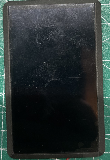

7.装配说明
第一步
第一步把3.1寸屏幕和扩展板组装起来,3.1寸屏幕排线和触摸排线插入到FPC座中扣紧,接着翻转平板使用双面胶固定屏幕和扩展板,注意折叠的时候温柔一点别把屏幕排线扯断了。
第二步
把屏幕装入到底壳中,可以通用喇叭座子来判定屏幕和底壳的方向,屏幕完全装入以后是和外壳同高的且间隙非常小的。
第三步
通过0.3间距31PIN同方向MIPI屏排线和0.5间距6PIN同向触摸排线连接泰山派和3.1寸屏幕扩展板,这排线尽量是越短越好。
第四步
折叠排线把泰山派装入到底壳中,折叠的时候不要像折纸一样压太紧,尽量折个圆角,折死了信号不好而且容易断。

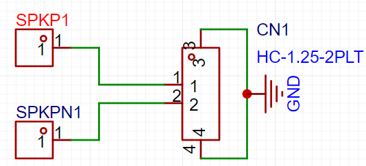

第五步
把喇叭装到顶壳的喇叭插槽中,喇叭默认是不带插座头的,这个需要自己买回来焊接,或者直接把喇叭焊接到扩展板板上也可以。
第六步
盖上顶壳使用镊子把喇叭线插入到座子中并确保外壳没有夹到线
第七步
盖上顶壳把落实拧紧,不用太用力感觉螺丝已经拧到底即可,因为是塑料件,太用力容易导致外壳变形损坏等,这里只需要装3课螺丝,另外一个孔被屏幕排线挡住所以不需要装螺丝,螺丝尺寸为M212(2mm12mm)
