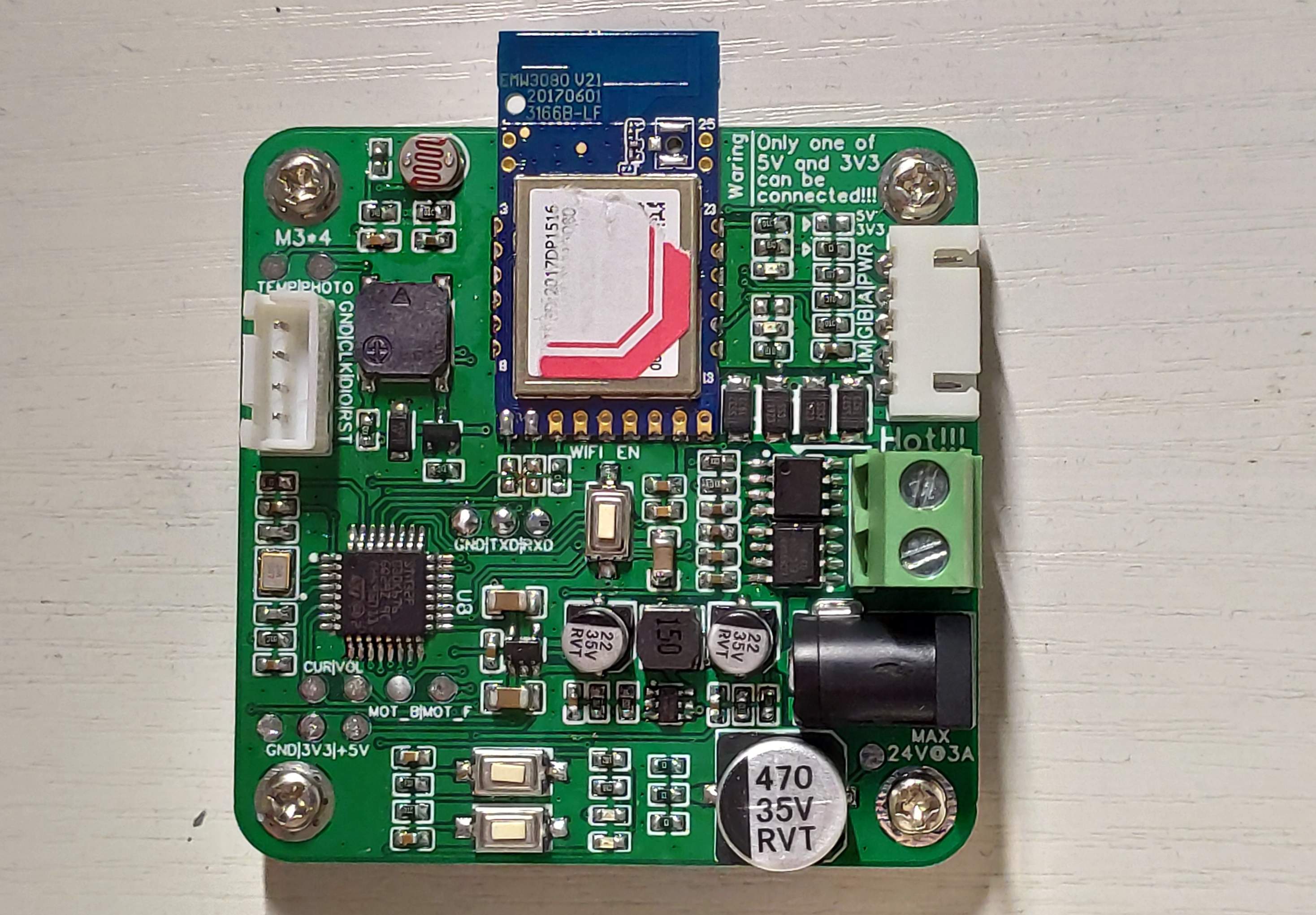

四 焊接
拿到PCB,准备焊接工具,开始焊接。
PCB
                        PCB
因为部分PCB中有一些封装对烙铁十分不友好。所以,上风枪。
tool
                    工具
下面简述下焊接步骤和注意事项。
  • 首先,准备0.5mm左右的焊锡丝、焊锡膏、助焊剂。清理烙铁头,烙铁温度350℃。尖嘴镊子。提前释放身上静电。
  • 第一步,焊接DCDC芯片及外围电路。电感封装问题,只能用风枪和焊锡膏焊。焊接完成后,焊接DC005接口。接入12V电源,使用万用表电压档测量5V测试点电压是否在5.12V左右。若电压不正确,需核对反馈电阻阻值是否正确。
  • 第二步,焊接LDO电路。焊完后上电测试输出电压是否在3.3V左右。
  • 第三步,电源没有问题后,焊接其他元件。顺序没有要求,一般由高度低的元件开始焊接。
单片机可以使用针管挤焊锡膏在焊盘上,摆好单片机,烙铁走一遍就能焊好,不连锡,贼好用。
电容焊盘也较短,需要焊锡膏和烙铁配合焊接。
PCB注意有几个元件不能焊接。分别是:编码器电源5V处0R电阻,EMW3080的BOOT接地电阻。
焊接完成后,效果如下。
Physical map

7. 配网模式
同时长按上下两按键2S,进入AP热点配网模式。
//配网模式
void DistributionNetwork(void)
    MotorPause();
    Timer_0_Pause_All();        //暂停所有任务
    Timer0_Pause_MessageAll();  //暂停所有消息
    Buzzer_BiPu();              //奏乐
    //开始配网流程
    Timer_0_Add_Fun_Once(1000, WIFI_CloseRTE);   //关闭回显
    Timer_0_Add_Fun_Once(1500, WIFI_ResetAuthor);//解除绑定关系,
    Timer_0_Add_Fun_Once(2000, WIFI_SendAT);     //AT
    Timer_0_Add_Fun_Once(2500, WIFI_SetILOP);    //设置三元组
    Timer_0_Add_Fun_Once(3000, WIFI_StartILOP);  //开启ILOP
//  Timer_0_Add_Fun_Once(5000, WIFI_StartAWS);   //路由器配网
    Timer_0_Add_Fun_Once(5000, WIFI_StartAP);    //热点配网
    //其他操作
    Timer_0_Add_Fun(100, WIFI_LED_Loop);            //WIFI指示灯快闪 5Hz
    Timer_0_Add_Fun(100, Mode_LED_Loop);            //快闪 5Hz
    Timer_0_ReStart_Fun(Uart2_CheckMessageLoop);    //帧处理函数
//  Timer0_Add_MessageFun('C', WIFI_SubPosition);   //连接成功 主动上报一次位置
    Timer0_Add_MessageFun('C', NetworkConnected);   //连接成功
    Timer0_Add_MessageFun('E', Buzzer_DiLong);      //Error
    Timer0_Add_MessageFun('A', Buzzer_DiDiDi);      //AP已开启
If the network configuration is successful, execute the NetworkConnected function. Delete the tasks and messages created during the network distribution process, enable the motor, and restore all tasks and messages before network distribution. Play the music at the end and return to the original mission. No need to restart the device, saving restarting & networking time. This is quite different from Zero Demon code. Song Gong's implementation process is: entering the network distribution process and reinitializing all tasks and messages. Create the tasks and messages required for network distribution. After successful network distribution, call the software restart command to re-enter the normal working mode. This will restart the WIFI cloud process one more time.
//配网成功 已连接
void NetworkConnected(void)
   //删除 配网 过程创建的所有任务
   Timer_0_Del_Fun(WIFI_LED_Loop);             //WIFI指示灯
   Timer_0_Del_Fun(Mode_LED_Loop);             //
   Timer0_Del_MessageFun(NetworkConnected);    //连接成功
   Timer0_Del_MessageFun(Buzzer_DiLong);       //Error
   Timer0_Del_MessageFun(Buzzer_DiDiDi);       //AP已开启
   MotorReStart();
   Timer_0_ReStart_All();                      //恢复 配网前所有任务
   Timer0_ReStart_MessageAll();                //恢复 配网前所有消息
   Buzzer_DoToXi();                            //奏乐
in conclusion
This project refers to the Zero Demon code framework, deletes some unused functions, modifies some underlying functions, and adds some customized functions.
The equipment basically realizes the local/cloud control function of electric curtains and can upload the equipment operating status at a certain frequency. When equipment fails, it has certain processing capabilities. Has a more friendly way of interaction. Proper cost control.
The program design adopts the task/message scheduler mode, which can easily add and delete functions without affecting the operation of other functions.
Due to limited time, energy, and ability, the equipment still has many problems that need to be repaired. The known problems are listed below. If you have the time, energy, and ability, you can try to repair them.
  1. The soft and hard limits are not implemented, and there is a risk of damage to the curtains due to over-limit operation. After the curtain exceeds the limit, the APP cannot display the actual position;
  2. PID parameter setting needs to be done manually.
  3. When the external power supply is a switching power supply, reverse rotation of the motor will trigger the overvoltage protection of the switching power supply. Adding SS54 diodes to prevent backflow can solve the problem. However, when the motor reverses, the device voltage will be pulled up, which may cause overvoltage protection of the motor driver chip when using a 24V power supply.
  4. Photoresistor and thermistor measurement values ​​are inaccurate.
Acknowledgments
Thanks to Lichuang EDA for organizing the event and providing afree whoringOpportunities to learn.
Thanks to the Zero Yao source code, I have learned a lot about task/message scheduler, ring buffer, JSON string comparison and other knowledge, and I have benefited a lot.
Thanks to guest editor: Mr. 481978A for uploading the file, which solved the frustrating network distribution process.
