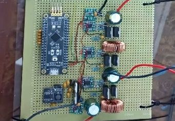

7.实物展示
    实物为洞洞板作品,如图8所示。制作的PCB由于比完赛后有考试,现在刚送打样,希望各位看官不要嫌弃。
图8 作品实物展示
