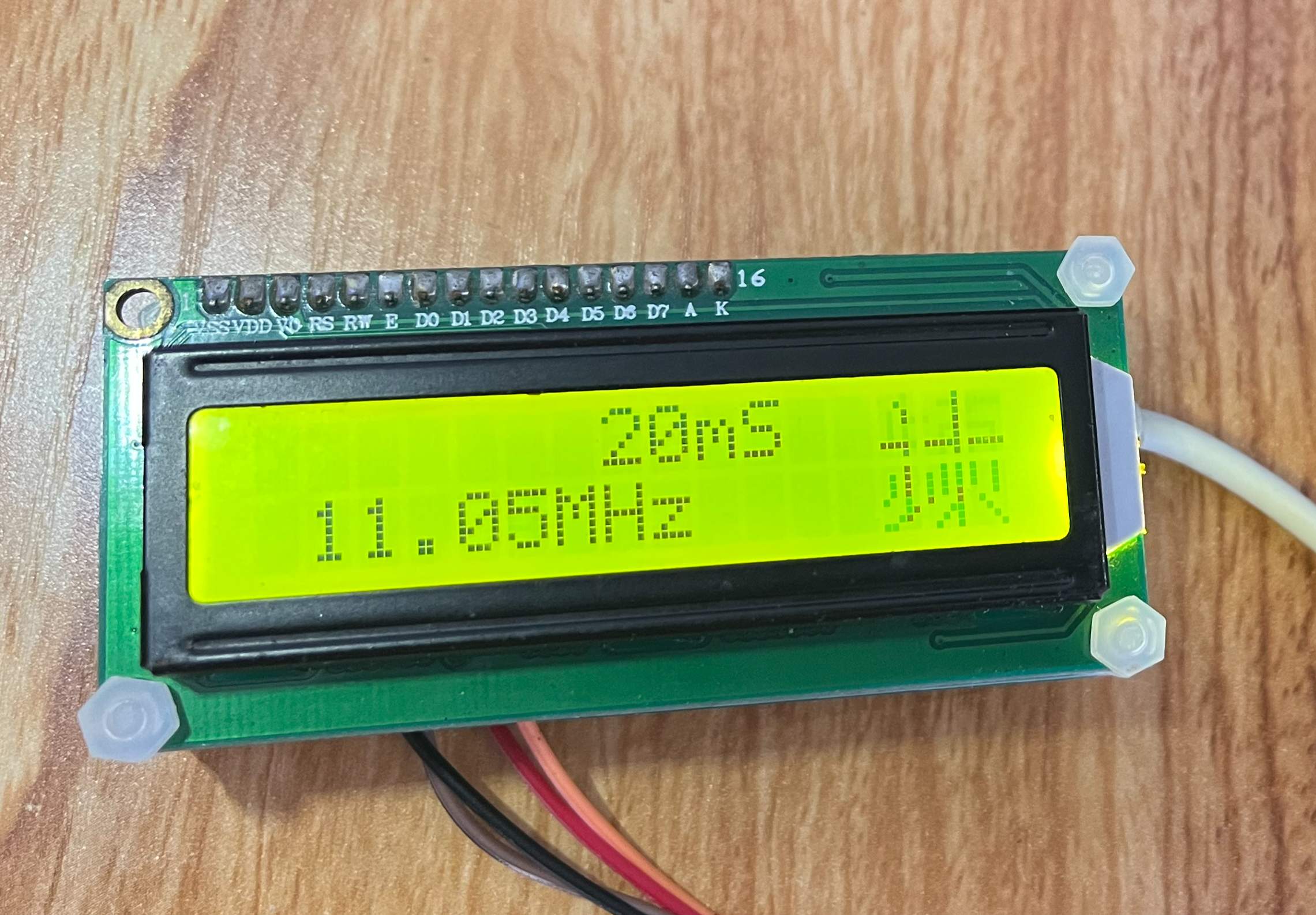

11.0592M晶振直接测量
STC89C52单片机外接11.0592M晶振,频率计直接连上晶振的引脚,测试结果如图
显示频率值为11.05,目前只显示4为数字。这个误差,算是千分之一级别吧
