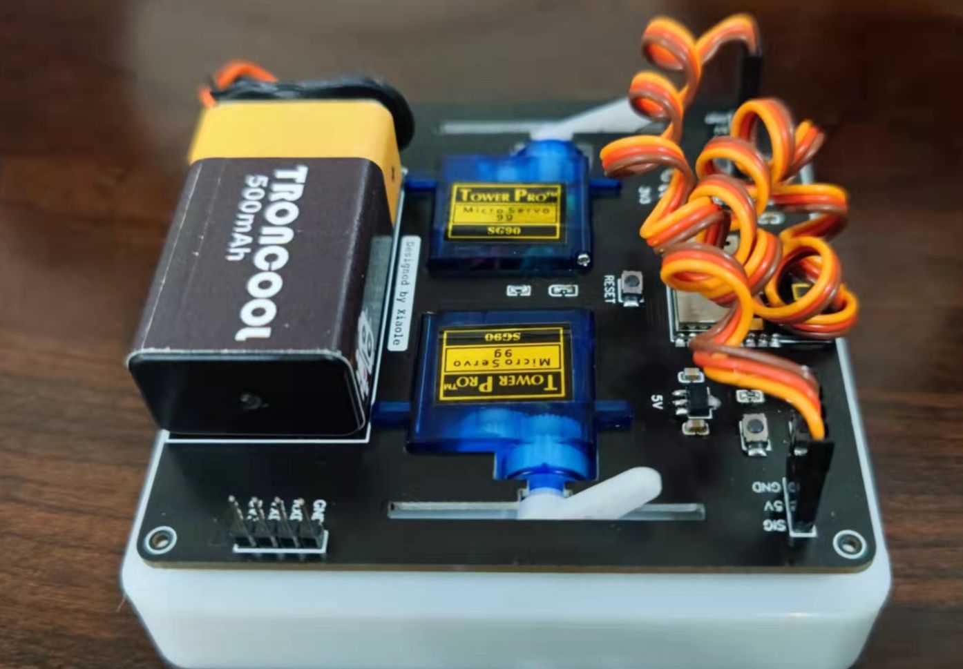

设计为86型开关的"套"件。
一秒装卸,套上就可使用。
安装上小猪手后即可以使用手机通过wifi来无线控制开关的状态。
出差在外,带着小猪手随时把酒店的开关变成无线控制。
【设计过程】
要设计一个盖子,86x86mm大小,可以套住市面上常用的86开关
设计左右两个舵机,这样可以开关单开,双开,或者开三的左右两个
面积限制,86x86只能画两个舵机,画不下第三个,就不考虑三开开关了
使用可充电的9V电池,避免了升压电路【见实物图】
留出烧录口,不画USBTTL,使用下载器烧录程序
选择最便宜的SG90舵机,控制成本【见实物图】
SG90舵机自带的摇臂太短,需要压在开关表面才能按动开关
设计时在PCB上和底座上各掏了一个舵机形状的洞,下沉式安装【见图】
使用立创EDA专业版的PCB导出预览导出OBJ
使用功能EDA专业版的3D外壳导出功能导出STL
导入Blender后模型自带颜色,PCB只有绿色比较好看
在Blender里调试模型装配效果,然后再回到EDA里修改,非常好用
放样完成觉得没问题后PCB打样,外壳打印
装配起来效果和预览的完全一样

PCB呢,迭代了一次,第一次没有掏个舵机洞,算是做好了
外壳呢,迭代了两次,第一次没掏舵机洞,第二次舵机沉得不够低,打了三个总算也搞好了
