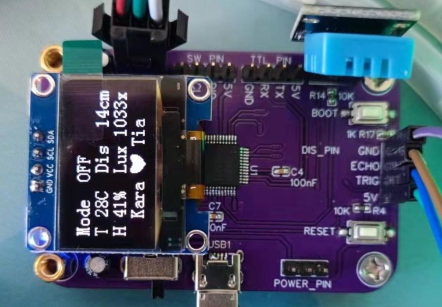

闲话少说,这次使用RA系列的芯片,我打算做一款精巧简约、模块化的智能感应灯。虽然它支持触摸按键,但是我认为触摸按键太过占用空间,所以选用了小体积的常规按键。通过搭配RGB灯带(WS2812B)、12864OLED模块、光线传感模块、DHT11温湿度模块、HC-SR04超声波测距模块,实现了RGB灯带的模式切换、测距、测温湿度、测光照强度,并使用OLED屏幕实时显示这些信息。

MCU:选用 R7FA2E1A72DFL芯片,提供 SW & TTL 两种烧录方式;
供电:Micro-USB接口(5PIN),仅使用 5V供电引脚 & GND引脚;LDO降压至3.3V,给光线传感模块和OLED屏幕供电;
按键:BOOT 烧录按键;RESET 重置按键;LIGHT_ONOFF 灯带开关按键;LIGHT_MODE 灯带模式切换按键;
模块:RGB灯带(WS2812B)、12864OLED模块、光线传感模块、DHT11温湿度模块、HC-SR04超声波测距模块;
外壳:定制亚克力板(其实是上次训练营没用完的,不能浪费嘛,要节约~(<ゝω・)☆),使用M3铜柱螺丝固定,保护电路。

LIGHT_ONOFF键 控制 灯带开关;LIGHT_MODE键 切换 灯带模式(4种:“高亮白光”、“高亮红光”、“高亮绿光”、“高亮蓝光”)。
使用 DHT11 测量温湿度;使用 光敏电阻 测量光照强度;使用HC-SR04测量距离。
OLED屏显示:灯带 开关状态 & 当前模式;当前 温度-℃ & 湿度-%;距离-cm;光照强度(量化电平值,越低表示光照强度越大)。

RGB灯带(WS2812B)
引脚:P213 - 模式 TXD;P014 - 模式 Input;P015 - 模式 Input;配置 - SPI(r_sci_spi)。
描述:灯带含30颗灯珠,3引脚(5V、DATA、GND);使用SPI,设置波特率为6000000,输出码元信号,控制灯带状态;按键配置GPIO输入,检测输入电平值。

12864OLED模块
引脚:P400 - 模式 SCL0;P401 - 模式 SDA0;配置 - IIC Master(r_iic_master)。
描述:参考官方教程,移植STM32中的12864OLED,并添加特殊字符至oledfont.h。
12864OLED
4PIN 0.96寸 12864OLED屏(GND、VCC、SCL、SDA),使用3.3V供电。

HC-SR04超声波测距模块
引脚:P101 - 模式 IRQ01;P102 - 模式 Output;配置 - IRQ(r_icu) - Timer(r_gpt)
描述:使用HC-SR04模块,编写驱动,以5V供电,读取距离(单位cm);设置外部中断,使用定时器记录HC-SR04传入的高电平持续时间,进而计算出距离。
说明:电路设计时,TRIG引脚和ECHO引脚设置失当,在实际使用时,需要进行调换(设备的TRIG接HC-SR04的ECHO)
HC-SR04
4PIN (VCC, TRIG, ECHO, GND);
IO trigger ranging requires at least 10us high-level signal; automatically sends 8 40KHz square waves to detect whether there is a signal return; if there is a signal return, output through IO High level, high level duration = the time from transmission to return of ultrasonic wave; distance (unit : cm) = high level
