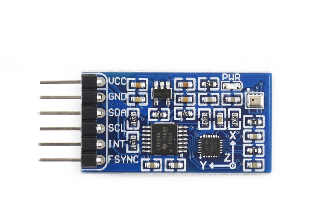

ICM20948 Ten-axis sensor (magnetometer, gyroscope, accelerometer)
根据微雪电子的【10轴传感器 ICM20948 3轴加速度/陀螺仪/磁力计】设计
使用I2C总线通信最高400KHz
ICM20948 巨贵无比(115一颗)请谨慎购买、焊接
另有低成本版本可供选择:MPU9250 低成本 十轴传感器(磁力计 陀螺仪 加速度计) - 嘉立创EDA开源硬件平台 (oshwhub.com)
链接:原装正品 ICM-20948 I2948 封装QFN-24 9轴加速度陀螺仪 ic 芯片 (1688.com)
微雪官方售价:¥370.67
本工程成本价:¥164.51
供电范围:3.3V~5V(内部低压差稳压)

接口说明
引脚号
标识
描述
VCC
3.3V~5.5v电源
GND
电源地
SDA
I2C 数据线
SCL
I2C 时钟线
INT
ICM20948数字中断输出
FSYNC
ICM20948帧同步信号
