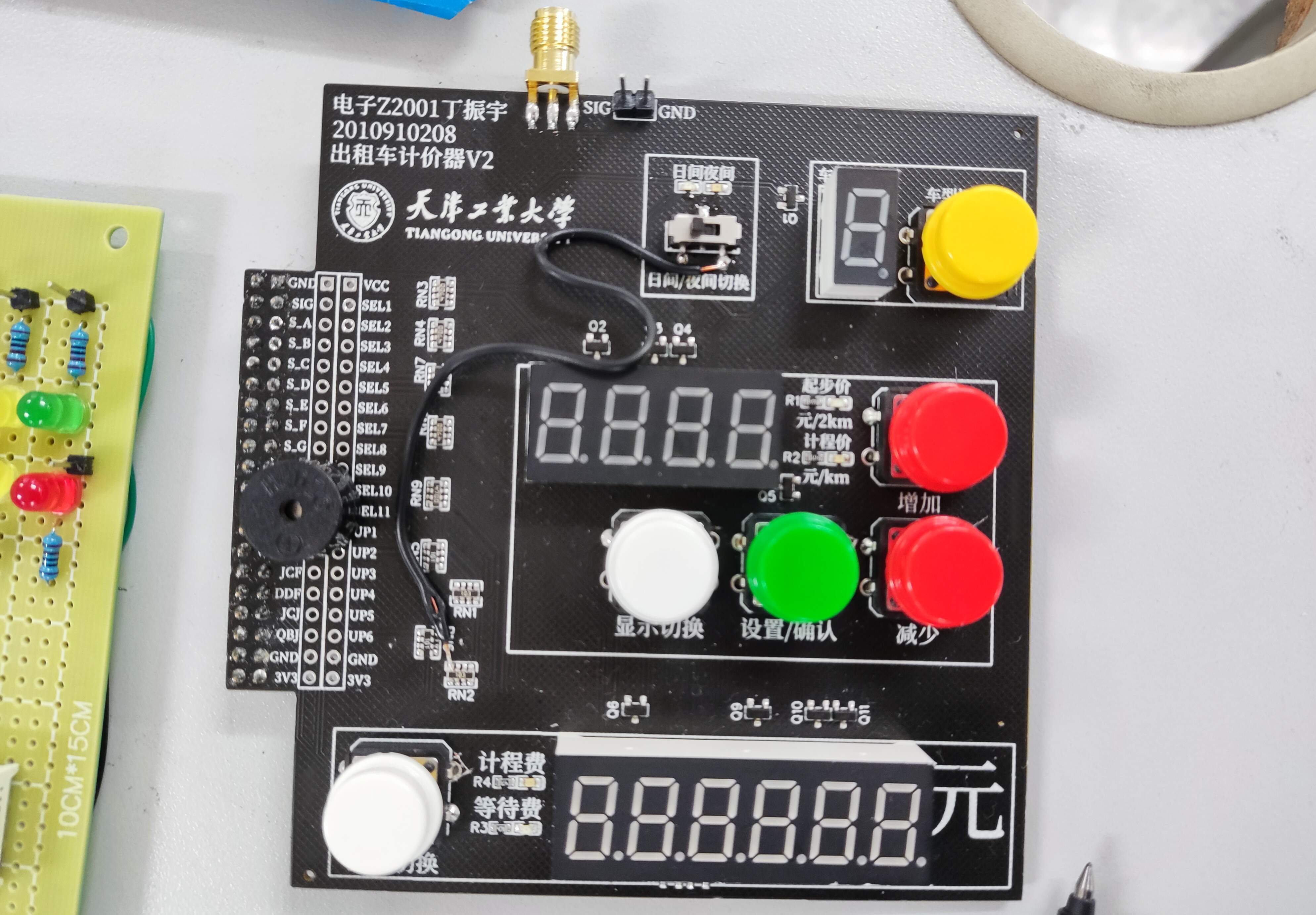

以上为出租车计价器程序Block图。
以上为出租车计价器AX301拓展板PCB 2D预览图(旧版)。
以上为出租车计价器AX301拓展板调试过程和实物照片。

本次实验基于VHDL语言和Verilog语言,使用了分频器、计数器、有限状态机等基础模块和加法、减法、除法、取余等基本运算,依次实现了计费、消抖、状态切换、T触发器、测频、蜂鸣器音乐等功能,最终完成了出租车计价器的设计。功能较为丰富,逻辑清晰,整体运行稳定。
