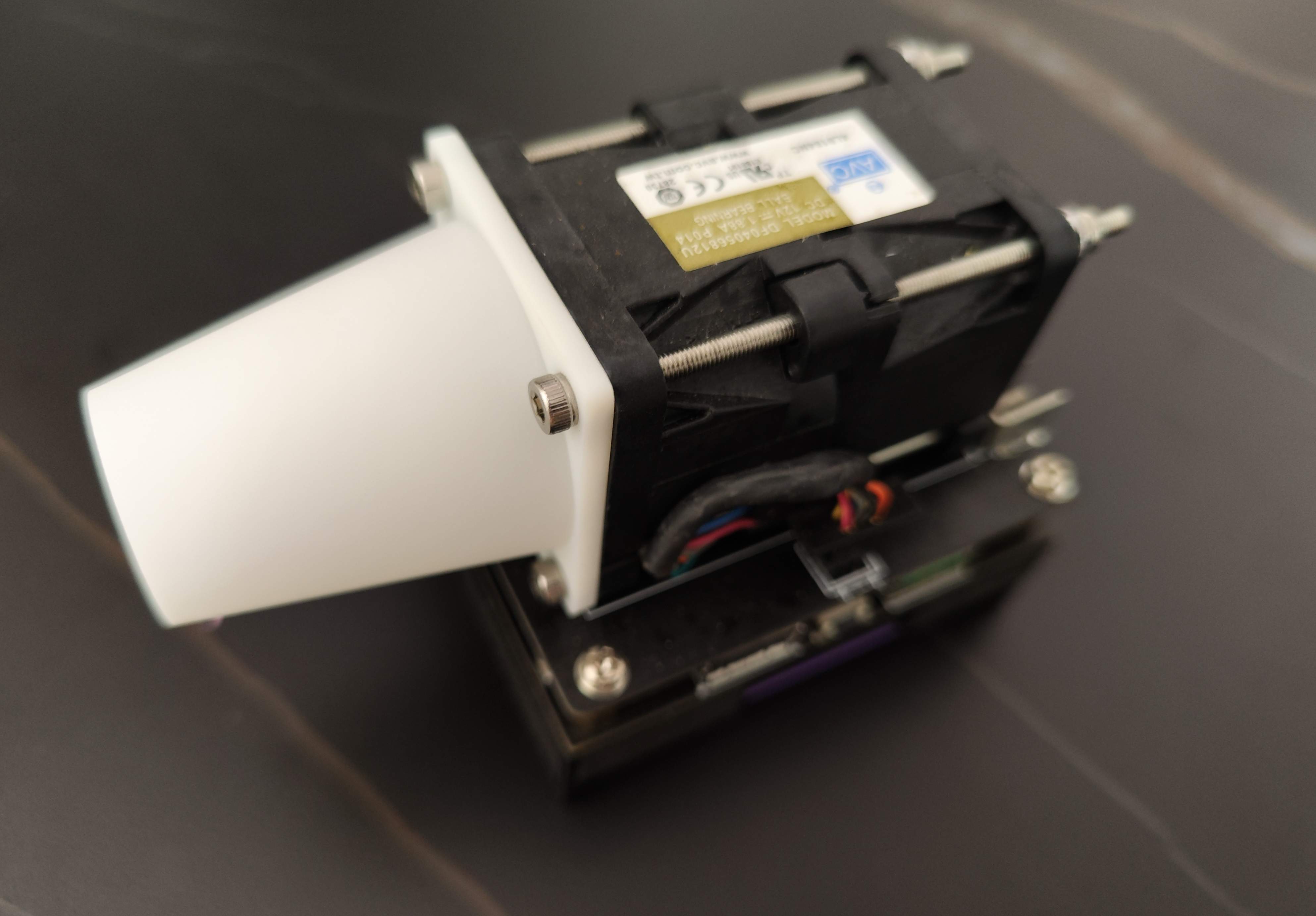

本来电路里还有锂电池充放电保护电路,后来想了下,我好像做过类似的项目,所以直接拿原来的5306充电宝作为底座了,哈哈。
关键还预留了电源接口,真是明智的选择!

先展示一些成品图吧,一开始买的M3X70的长螺丝还没到,所以先用另一块空板子和边上的四个螺柱把风扇给强行固定住
这个LED灯珠还挺好看的(冰蓝色)
40风扇保护罩和长螺丝都到了,实测拧紧之后牢固度还是挺好的,完全不需要顶部盖板,很牢靠,完美~~~
来一张风扇的特写,我这边选的是二手的AVC,12V1.88A直径40mm的服务器风扇,这个风扇满功率跑很暴力,很便宜并夕夕几块钱一个就行。
电池组特写,3并锂电池,电路很好设计,最简单的可以选择4056作为锂电池充放电保护就行。
