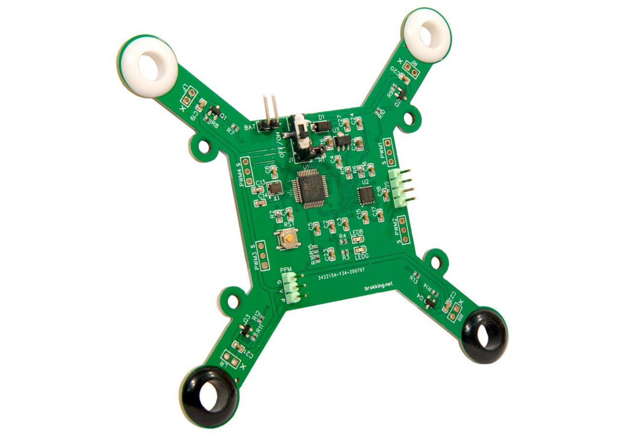

原理图讲解
(与原项目的原理图对比介绍可以看视频教程第一集)
上图是主控芯片STM32,它与电路的其它部分都有联系,由LDO供电,通过IIC接收MPU6050的姿态信息,接收PA0口上的遥控PPM信号,输出控制4个电机的PWM信号。除此之外,它也用模拟引脚实现了电池电压检测功能,也可以控制LED灯来显示状态,还可以通过串口与电脑相连。J1接口是下载固件时用的,下载模式时J1需要短接,正常模式下J1需要开路。
以上是MPU6050,它通过IIC接口与STM32相连,提供姿态信息。
以上是其中一个电动机的驱动电路,PWM4_LF_CW是表示这是第四个电机信号,它可以直接输出给外部的电调模块用来控制大四轴的无刷电机,也可以送到上图中的MOSFET上,用来控制接在LF这个2pin口上的有刷电机。但是控制两种不同的电机,需要对代码做一些修改,具体请看视频教程第二集。如果要控制无刷电机,硬件组装请参考视频教程第四集。
这是一个3pin的接口,用来把航模遥控器的PPM信号输送给主控,你也可以用软件无线电来自己实现遥控,可参考视频教程第五、六、七集。
这是一个4pin接口,可以用它往主控里烧写固件,也可以在正常使用过程中向电脑发送调试数据。
这是一个分压电路,可以获得与电池电压成正比的信号,然后给到主控的模拟输入口上,检测电池剩余电量。
这是两个LED状态指示灯,可以由主控的两个引脚控制。飞机在飞行过程中,用LED来显示状态非常方便。
上图从左到右是电池接口、开关、线性稳压芯片(用来给电路其余部分输出稳定的3.3V电压)。
虽然这部分放在后面,但是供电部分是最重要的,在画PCB过程中,电池口的正极先连接到了开关正极上(网络名称是VBAT),它与4个电动机对应的MOSFET相连,这几条连线必须要足够粗,否则电流不够。电池负极一般都与铺铜区相连,也就是说电路上的所有部分都有一根很粗的导线连到了负极,所以负极不会是问题,主要是正极要足够粗。
如果正极不够粗,可能会导致STM32的供电电压不够,程序跑飞。当你看到蓝色LED灯开始闪烁,代表飞控重启了,很有可能就是这个原因。我提供的资料里线宽是足够的,但是如果你要二次开发,要注意这个问题。
