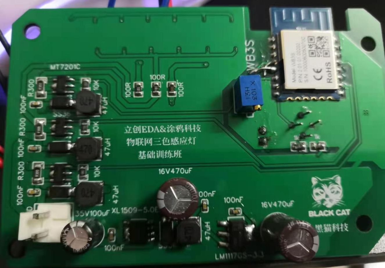

电源部分
输入电压为12V,用1509-5v转成5V,再用11117-3.3V转成3.3V给涂鸦的WIFI模组供电
![image.png]灯光部分
用了3个TM7201C的灯光驱动芯片来驱动RGB,实际上信号控制7201来控制12V开关,所以本来应该用舞台灯的灯珠来作为负载的,由于只是
做测试,所以用了RGB,实际上应该用6P端子引出去即可接在舞台灯珠上
![image.png]实际上每一个7201上接的是并联6个灯,所以用了100R的限流电阻,以防烧毁RGB灯
![image.png]WIFI部分
用的就是涂鸦的WB3S模组了
![image.png]实际上涂鸦的一个数据手册对于模组的每个引脚功能是一个说明解释的并不是特别的明确,所以特别担心成品会不会翻车(这个编写是模组还没回来的时候编写的,当然其他部分已经测试过是没问题的)
PCB部分
![image.png]记得模组天线以及本身要做好抗干扰处理及禁止走线及覆铜
![image.png]![微信图片_20201206215241.jpg]
