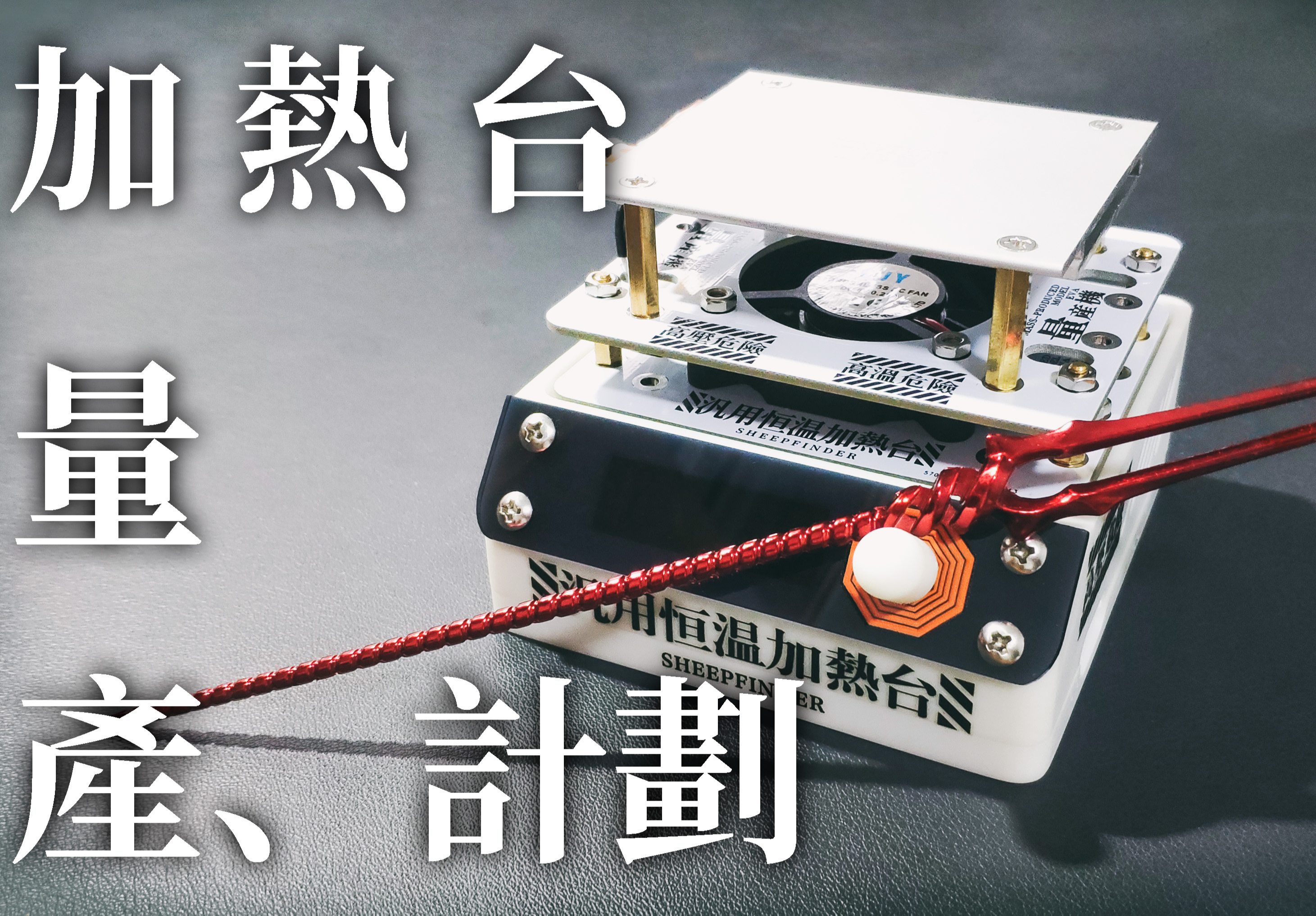

【加熱台量產計劃】
项目源于立创社区启凡科创的物联网加热台项目:https://oshwhub.com/dhx233/pcb-heng-wen-jia-re-tai;
在现有开源项目的基础上修改了原理图部分零件, 按需增加了一些外部接口,同时重绘了更大的PCB底座来适应更大的加热板。我用的是300W,如果更换需要调整隔热板的对应孔位。
(更改供电接口不仅能增加整个设备裸露金属的接地保证安全性,同时三孔的电饭煲电源线也更容易在家里找到。)
加热板有条件的最好倒角,然后使用沉头螺钉,这样表面非常平整。
联网教程移步原始开源项目,在此不做赘述。
外壳文件已上三维猴模型库:https://www.sanweihou.com/modelBaseDetails/d6a62a961092497dbd35a1e0840191e9
更多图文信息等详见B站:https://www.bilibili.com/video/BV1Wg41167od/?vd_source=aabef2fe3f2d7a963e52d182e067dc93
感兴趣的可以加QQ群:135891917
2022.11.26
优化风扇正负位置以适应市面上默认风扇接线正负极,互换5v电源模块的L、N以适应现有模块,
群友提醒散热片下的走线与散热片隔离不足存在隐患,故挪至背面,同时新增散热器的中间开孔以适应更多的散热片。
更新铜柱信息:
底板隔热板之间:M3*28+6  4个(6mm有概率不出牙,可以用M3*28双通铜柱+螺钉替代)
两个隔热板之间:M3*12+6  4个(一定要+6,不然无法和M3*28的相连,当然也可以错开安装,就可以选用双通的)
隔热板热台之间:M3*20      4个
注意:此开源项目禁止任何人以任何用途进行盈利   违者必究!
加热板、电阻、风扇的线均可穿过隔热板的开孔接入主控板
