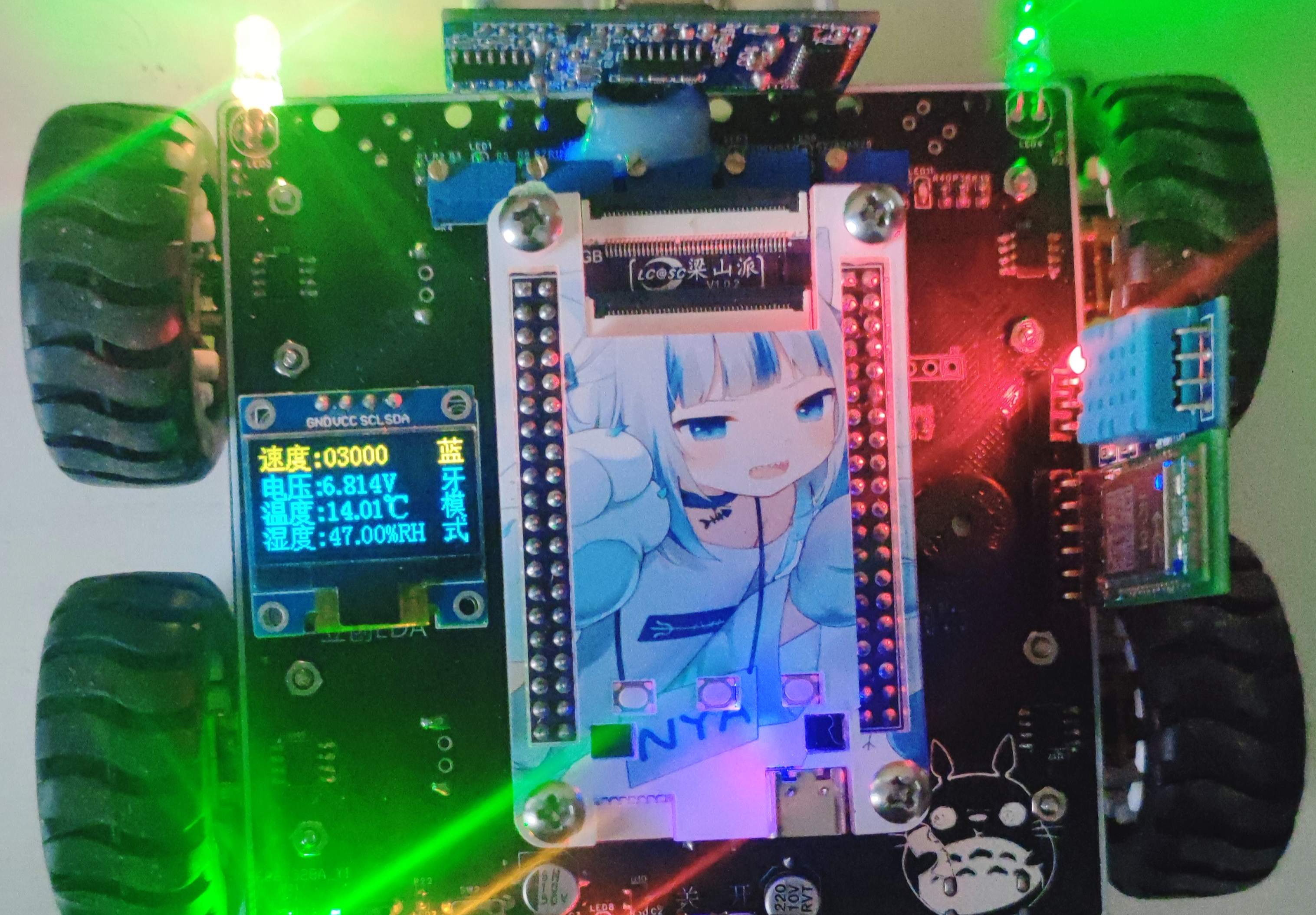

# **Physical display:**
![3.jpg] ![4.jpg] ![1.1.jpg] ![2.jpg]
![5.jpg]
![6 .jpg]
