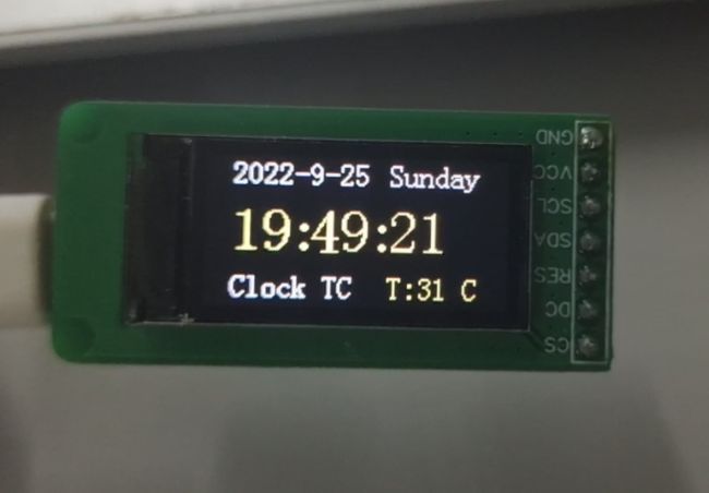

以下是我焊接好的屏幕
屏幕显示还是不错的,就是拍的有点模糊了

这个是焊接好的图片(有个按键还没有到货)
