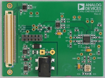

电路功能与优势

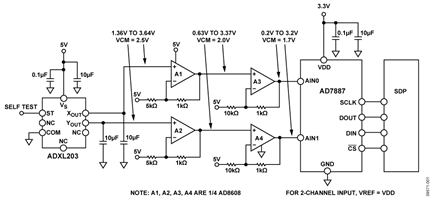

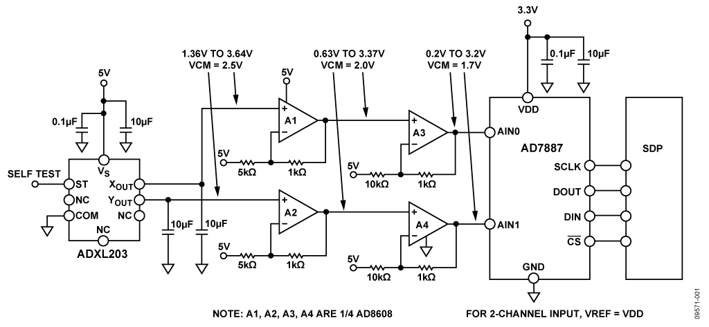

图1所示电路集成了双轴加速度计ADXL203和12位逐次逼近(SAR)型ADCAD7887,打造出一款双轴倾斜测量系统。
ADXL203是一款多晶硅表面微加工传感器并集成信号调理电路。X或Y轴方向的加速度会在器件的XOUT 或YOUT输出端上产生相应的输出电压。X轴和Y轴相互垂直。AD8608四通道运算放大器会对ADXL203输出进行缓冲、衰减和电平转换,使输出处于适当的电平,从而驱动AD7887的输入。选择轨到轨输入/输出AD8608的原因是它具有低失调电压(最大值为65 μV)、低偏置电流(最大值为1 pA)、低噪声(8 nV/√Hz)且尺寸小(14引脚SOIC或TSSOP封装)等特性。
AD7887可通过片内控制寄存器配置为单通道或双通道工作模式。本应用中将该器件配置为双通道模式,以允许用户监控ADXL203的两个输出,因此提供了一种更为准确和完善的解决方案。
在整个温度范围内,该系统可在90°范围内维持1°的精度。该电路凭借这一精度、性能和范围提供一种低成本、低功耗、小尺寸的校准相关解决方案。ADXL203的最小额定工作温度范围为−40°C至+105°C,并提供8引脚陶瓷无引脚芯片载体封装(LCC)。

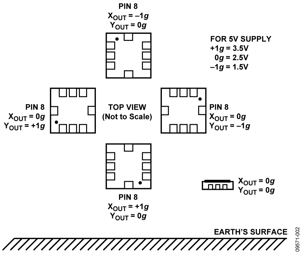

ADXL203的输入信号不是标准电流或电压。相反,加速度计会使用重力作为输入矢量来确定空间中物体的方向。图2显示了ADXL203相对于地球表面的五种不同方向以及基于传感器方向的对应输出电压。
当目标轴(本例中为X轴)与地球表面平行时,传感器处于0 g场,这相当于2.5 V零g偏置电平。输出电压将根据器件的灵敏度而变化(1000 mV/g)。因此,顺时针或逆时针旋转90°将分别产生+1 g或−1 g 场,相应的输出电压则分别是3.5 V或1.5 V。有关各种IC方向及其对应的输出电压,请参见图2。
调理ADXL203电压输出
为了处理加速度计数据并计算出角度,必须通过AD7887对信息进行数字化处理。必须确定ADXL203的最差输出电压范围并将其与ADC输入电压范围进行比较。AD7887的输入电压范围为0 V至VDD = 3.3 V。ADXL203的理想输出电压范围为1.5 V至3.5 V。不过,确定此范围时忽略了数种非理想特性。
第一种非理想特性是零g偏置电平。此电压的额定范围为2.4 V至2.6 V,最差情况下会上下偏移100 mV。第二种非理想特性是特定输出的灵敏度,最差规格为960 mV/g至1040 mV/g。通过结合考虑这些误差,就可以计算出ADXL203最差情况的输出范围:
VMAX (+1 g) = (2.6 V) + (1040 mV/g)×(+1 g) = 3.64 V
VMIN (−1 g) = (2.4 V) + (1040 mV/g)×(−1 g) = 1.36 V
既已确定加速度计的输出范围,接下来目标就是操控此范围(VCM = 2.5 V时为1.36 V至3.64 V)来满足ADC输入范围要求。对于双通道工作模式,AD7887输入范围为0 V至VDD(VCM = 1.7 V时为0 V至3.3 V)。四通道AD8608用于构建图1所示的2级调理电路。
第一级提供大小为1.2的信号增益并对共模电压进行电平转换,使其大小变为2 V。第二级提供大小为1.1的信号增益(总信号增益为1.32时)并建立1.7 V共模输出电压。此运算放大器级的输出电压范围就与ADC输入电压范围非常一致,负端和正端分别略有200 mV和100 mV的裕量。

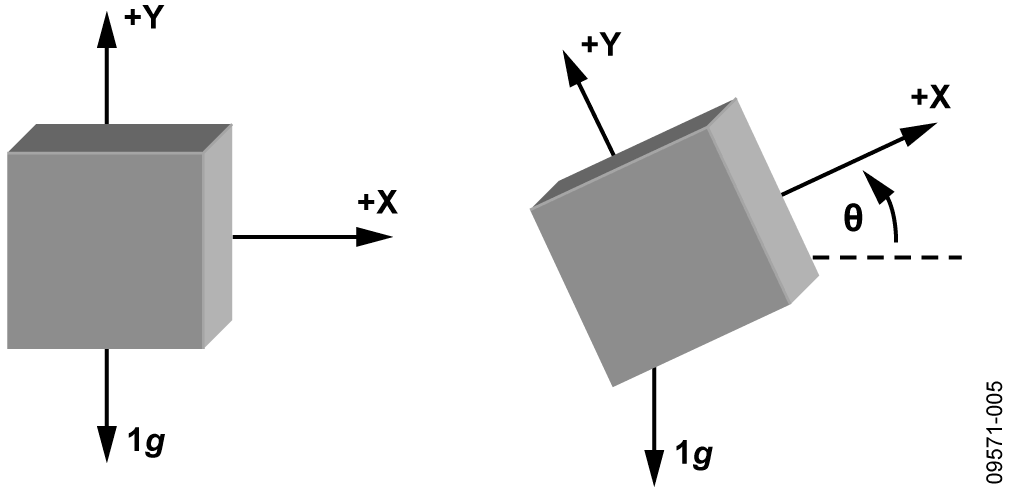

在此以图3所示的单轴解决方案为例进行说明。根据三角恒等式,X轴上的重力矢量投影会产生输出加速度,大小等于加速度计X轴和水平面之间夹角的正弦值。水平面通常是与重力矢量正交的平面。当重力为理想值1 g时,输出加速度为:
AX, OUT [g] = 1 g × sinθ
利用反正弦函数可以将加速度转换成倾斜角。
θ = sin -1 (AX, OUT [g]/ g)
其中,倾斜角θ单位为弧度。

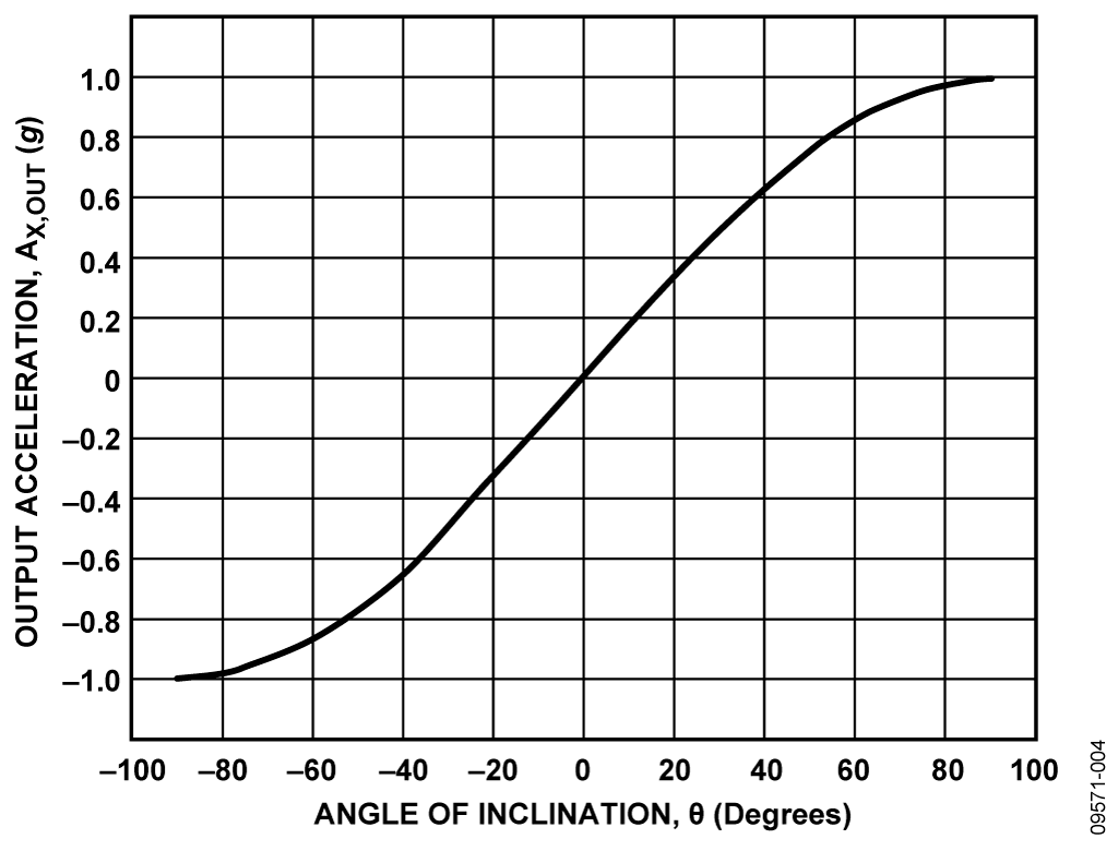

必须注意,使用单轴解决方案时,灵敏度会随水平面和X轴之间的夹角增大而降低。当该角度接近±90°时,灵敏度会趋于0。这点可以从图4中看出,其中绘出了输出加速(以g表示)度与倾斜角之间的关系图。接近±90°时,倾斜角出现很大变化时,输出加速度只会产生很小变化。
必须注意超出范围的信号。加速度计可能会因为振动、冲击或其它突然加速而输出大于±1 g的信号。

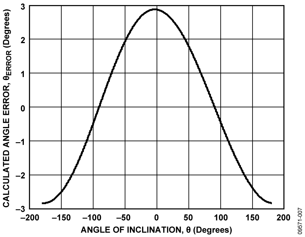

失调误差的影响
首先设想一下,某个双轴解决方案具有完美的灵敏度,但X轴上存在50 mg失调。0°时,X轴读数为50 mg,Y轴读数则为1 g。由此计算得出的角度就是2.9°,因而会造成2.9°的误差。±180°时,X轴的读数为50 mg,Y轴的读数则为−1 g。由此计算得出的角度会存在−2.9°的误差。
图7所示为本例中算出的角度和实际角度之间的误差情况。失调引起的误差可能不仅大于系统所需的精度,而且还会发生变化,使简单地通过校准消除误差角变得困难。当多个轴上都存在失调时,这将会变得更为复杂。

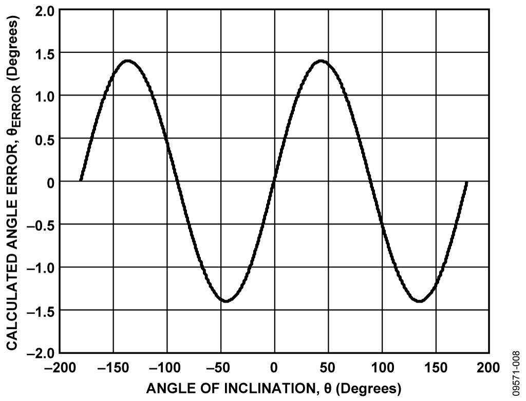

灵敏度失配误差的影响
在双轴倾斜检测应用中,主要误差成分是目标轴之间的灵敏度差异(在单轴解决方案中,如果实际灵敏度和预期灵敏度之间存在任何偏差,则会导致出现误差)。由于使用的是X和Y轴的比值,因此如果两者灵敏度相同,则可以消除大多数误差。
下面举例说明加速度计灵敏度失配情况。假设某个双轴解决方案具有完美的失调调整功能,且Y轴具有完美的灵敏度,但X轴的灵敏度为+5%。在1 g场中,Y轴读数为1 g,X轴读数则为1.05 g。图8所示为因为这种灵敏度失配而造成角度计算出现的误差情况。与失调误差类似,加速度计灵敏度失配引起的误差会在整个旋转范围内不断变化,使在计算出倾斜角后进行误差补偿变得困难。

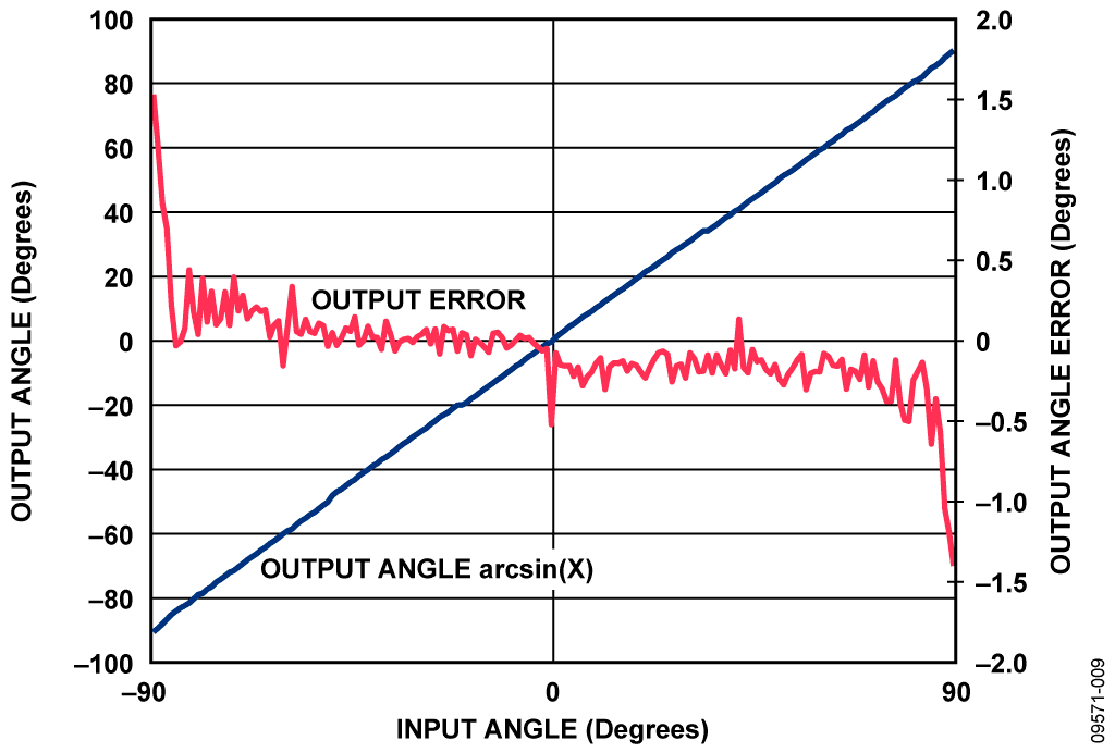

PCB安装于能够自由旋转360°的板上,并用上述校准技术取得了一组数据(找出X和Y轴的+1 g和−1 g值来确定各个轴的失调和灵敏度)。通过调整PCB,使得Y轴输出+1 g电平(~3.5 V),X轴输出0 g电平(~2.5 V)。经过校准后,将此方向视为0°。
然后,以1°为增量将PCB旋转到±90°。图9和图10分别显示了X和Y轴的误差情况。
随着各自读数逐渐接近±1 g,两个轴上的误差会不断增加。所对应的板方向是X轴为±90°,Y轴则为0°。
图11所示为根据X轴和Y轴的反正切值而得出的误差情况。注意,两个轴的比值误差并没有图9和图10所示的界限。
