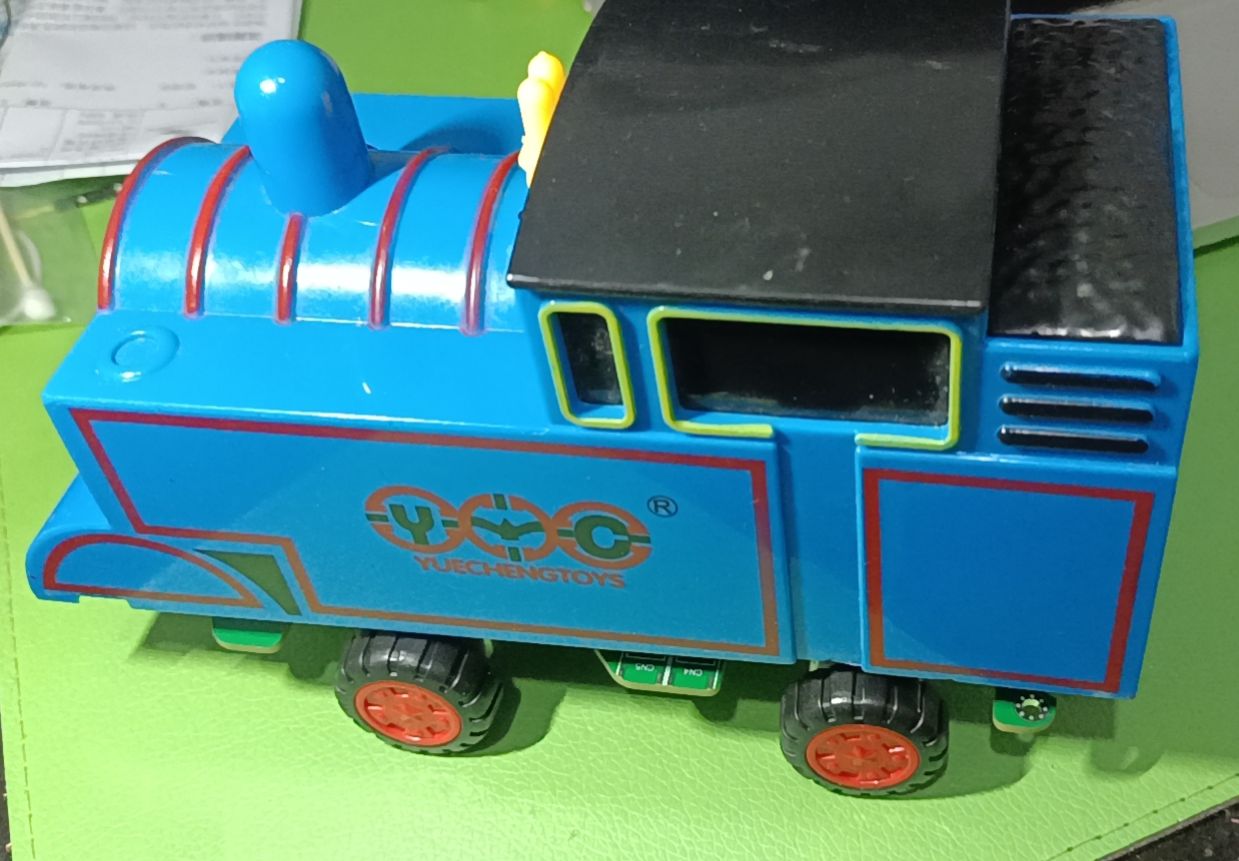

去年因疫情原因公司原来的物联网项目推迟,正好给了我学习硬件开发的时间,然后疫情在家给儿子买了辆遥控小车,结果没玩几次就玩坏了,恰好前段时间学习了一下怎么使用立创EDA绘制原理图及PCB。
碰到这次举办小车的活动,正好检验下自己这段时间的学习成果,顺便把鸽了儿子很久的小车坑给填了。
由于是给小孩子玩的小车,首要就是耐摔耐撞,而且也要简单,不能太复杂,太复杂我自己也没法完成。因不了解2.4G遥控具体原理。因此考虑使用旧手机通过wifi来控制小车。
另外,小孩玩玩具也是有个新鲜劲的,因此在玩了一段时间后,就没有新鲜感了,特在设计时考虑后续的升级改造。

  • The car is planned to be powered by 2 18650 batteries and is designed with an nmos anti-reverse connection circuit.
  • Onboard voltage detection circuit can support low voltage alarm function.
  • Equipped with infrared obstacle avoidance circuit, it can decelerate and brake when approaching obstacles to reduce or avoid collisions.
  • Use the wifi module to connect to the AP or mobile phone hotspot in client mode, and use your mobile phone to control it.
  • The on-board shell positioning holes make it easier to add shell designs in the future and facilitate installation.
  • The H-bridge driver built using discrete MOS tubes can support high-power motors. It can also support three-phase motors through subsequent software upgrades.
  • Equipped with front lights, rear brake lights and horn to simulate car functions.
  • It is tentatively planned to use 4 N20 motors divided into left and right groups for driving.

小车供电使用两节18650电池串联供电,使用18650电池盒通过PH2.0插口连接到小车底板,虽然PH2.0本身带有防插错功能,但还需进一步防止电池装反的情况。因此小车底板增加了**PMOS**防反接电路。经过防反接电路后通过AMS1117-3.3芯片,输出3.3v给WIFI模块供电。
3.2 Headlights and brake lights
车前灯原本打算使用两个gpio口进行控制,但转念一想,前大灯不是转向灯,没必要分别控制,小孩玩反而增加复杂度。刹车灯原本是想通过电路设计自动控制,但因电机驱动设计导致自动刹车灯的电路较为复杂且不方便调试,而改为使用gpio通过程序逻辑进行控制。
3.3 Obstacle avoidance circuit
该部分参考的立创号小车,由于器件规格购买错误,而未进行焊接。
3.4 Motor control circuit
计划使用的FD6288三相桥控制芯片进行驱动,实际使用时因三相的程序逻辑过于复杂,本人尚未充分理解,因此只使用了其中两相,组成H桥驱动直流有刷电机。
4 Summary
本次活动只能算是部分完成了,最终版本的程序仍然未完成。使我认识到很多不足,软硬件的理解不够充分,各器件的型号规格都还不熟悉,打样回来才发现库存很多器件规格与画板时使用的不一致,重新购买器件也浪费了较多时间。对EDA的使用也很浅显,画图时没有关注器件的选型,价格,封装等,特别感谢审核的刘工,审核时指出问题所在。感谢立创创办这样的活动,使我种业余人士能有机会拓展视野,学习到新的技能,认识和向各位专业人士交流学习机会。
