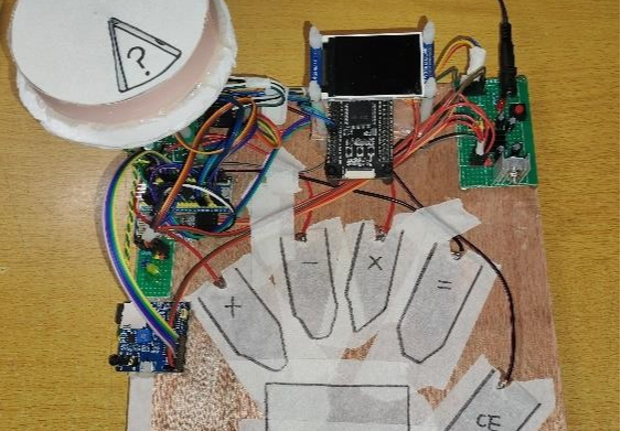

(1)按题目要求,要求1-2实现的是对不同手势的判决,本系统采用六块摆成手掌形状的铜板,不同手势下通过FDC2214测量模块即可实现手势识别
(2)其次是手势判决显示部分,本装置采用LCD屏幕以及舵机控制的机械装置进行对手势判决的显示。
(3)此外还完成了要求中的其他部分实现了人机对抗的猜拳游戏以及简易计算器功能
系统方案
结构方案设计
(1)根据题目要求,实现手势判决,本系统采用六块铜板摆成手掌形状,通过在不同手势下,接触到铜板不同,利用FDC2214模块进行数据采集与数据处理,在不同模块协同下,实现在1s之内对指定人员手势进行判决。结构如图1。
(2)考虑到手势识别装置需便于展示,采用电路板堆叠的方式来尽可能的减小空间,并将所有电路板以及测量元件均固定在一块木板上。
(3)布局方面,手掌放置位置以外为电路模块,手掌放置部位为测量元件。考虑到时间成本以及可控性,所有元件均采用热熔胶来固定,既牢固,又便于调整。
(5)本系统在要求中的“其他”,实现了人机对抗的猜拳游戏,在该游戏中,系统做出的手势通过整个系统左上角的圆形转盘来展现:通过舵机转动不同的角度来改变未遮罩的三角部分所露出的符号,从而达到展示对方手势的目的。

        对于摆放成手的形状的铜板,想要识别出一个已经放置好的手势是很简单的,根据每块铜板是否有物体接触即可推断出当前手势。但是现实情况是要实现从没有放手到放好手并检测出手势这一流程。由于并不想在系统中添加额外的开关,以告知系统“我已经放好手,请开始检测”,而是想要实现用户随意的将手掌放上去之后,即可在 1 秒内检测出手势。具体实现如图6所示。
图6 手势识别流图
        手掌处的铜板作为开始的标志位,当手掌接触到铜板时,所有手指部位的铜板开始采集,连续8次后,将求和结果以阈值的方式划分为不同的手势。这样一来,用户在放置手掌的时候就算不能一步到位的摆出要求手势,前后有一定的时间差,也可以被该判定方法所弥补,大大提高了系统的鲁棒性。
