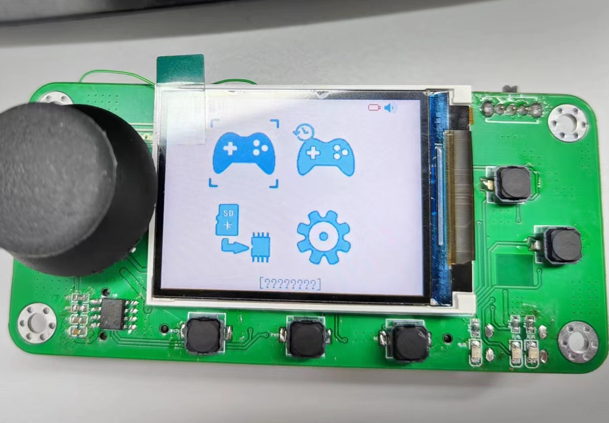

## Physical display
![1683253243980.jpg] ![1683253255758.jpg]
