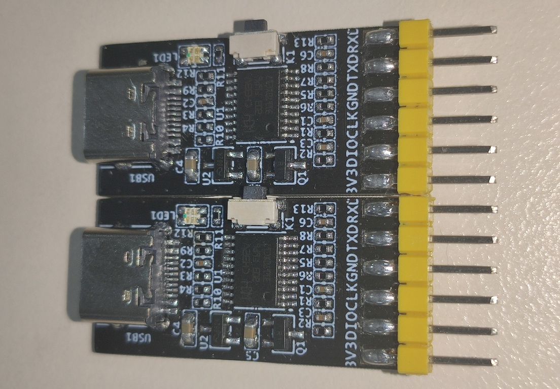

Make a DAPLink at a cost of 5 yuan
感谢XIVN1987开源的固件!!!
固件地址https://github.com/XIVN1987/DAPLink
随着¥2.5的CH32V203的出现,DAPLink的制作成本进一步降低。不妨试试5元成本做一个DAPLink。
目前CH32V203F6P6的淘宝售价不足3元,PCB在嘉立创免费打样,整机成本可以控制在5元左右。
此外,使用CH32V203系列的USB功能无需石英晶体,可以进一步缩小电路的面积。自身TSSOP-20封装焊接简单,体积也不大,非常适合做成板载调试器。
背面预留了一个FPC排线座,可以通过FPC排线连接目标设备。如果不需要这个功能可以不焊接这个排线座,其他元件全部在PCB的正面。
按下侧面的按键可以切断3.3V电源输出,可以完成一键断电复位
烧录固件的方法
在WCHISPTool中选择CH32Vxxx,添加目标程序文件1。
用镊子短接背面DL测试点,之后通过USB连接电脑。
在设备列表出现设备后点击下载即可。
