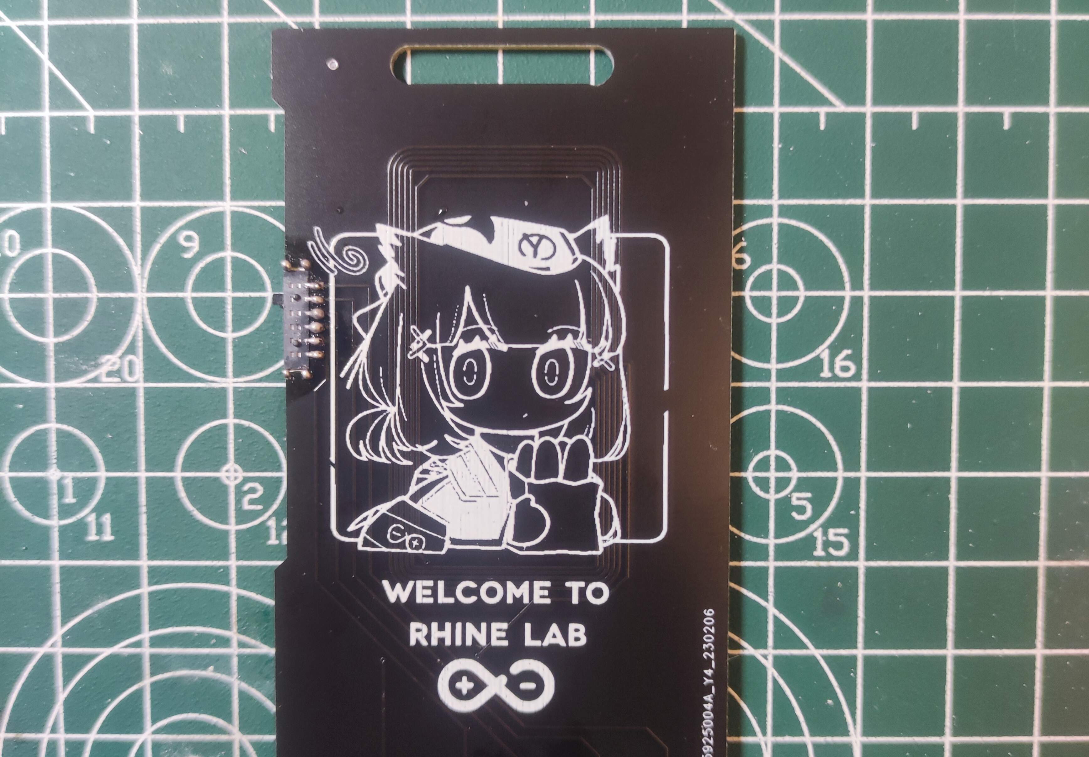

外观设计
你说得对,但是通行认证是明日方舟的一款特色周边。我参考明日方舟通行认证的外观和尺寸,1:1复原了它。
金手指为装饰。
外观设计参考https://oshwhub.com/242534lbw/lai-yin-sheng-ming-gong-zuo-pai
电路
瞎只因设计的,具体参考原理图
4档拨动开关购买:https://mobile.yangkeduo.com/goods.html?goods_id=394985245578&page_from=101&pxq_secret_key=XQWBRHN5GIYUVIUCGV5HMYWINWXHZIVXCUYWHBDCFTNFZREMRE4Q&share_uin=OPKJDHBQVSHPCEFN6WTTZSAEVE_GEXDA&refer_share_id=16444812503f4dc5a262f8507fa14973&refer_share_uid=4308692414161&refer_share_uin=OPKJDHBQVSHPCEFN6WTTZSAEVE_GEXDA&refer_share_channel=copy_link&refer_share_form=text
NFC芯片与LED灯
NFC芯片采用COB-213,LED选用0603封装正白光,电阻100欧0603封装(也可删去电阻和灯光电路)
NFC芯片购买:https://mobile.yangkeduo.com/goods2.html?goods_id=336605510723&page_from=101&pxq_secret_key=XQWBRHN5GIYUVIUCGV5HMYWINWF5XTQQLG6ZZ3NBCITMOX6DSLVA&share_uin=OPKJDHBQVSHPCEFN6WTTZSAEVE_GEXDA&refer_share_id=28830e90ddf14f67a4120abffb40e7ea&refer_share_uid=4308692414161&refer_share_uin=OPKJDHBQVSHPCEFN6WTTZSAEVE_GEXDA&refer_share_channel=copy_link&refer_share_form=text
LED购买:https://mobile.yangkeduo.com/goods2.html?goods_id=155057386937&page_from=101&pxq_secret_key=XQWBRHN5GIYUVIUCGV5HMYWINXWBR4ZNNT6Z33UCKOPSBVHWJPSA&share_uin=OPKJDHBQVSHPCEFN6WTTZSAEVE_GEXDA&refer_share_id=e43f0177f2ff4e50964a8198d5e3cd60&refer_share_uid=4308692414161&refer_share_uin=OPKJDHBQVSHPCEFN6WTTZSAEVE_GEXDA&refer_share_channel=copy_link&refer_share_form=text
电阻购买:https://mobile.yangkeduo.com/goods.html?goods_id=371521034991&page_from=101&pxq_secret_key=XQWBRHN5GIYUVIUCGV5HMYWINUVQ3UROB4UF632JFDS6QW3YJP3A&share_uin=OPKJDHBQVSHPCEFN6WTTZSAEVE_GEXDA&refer_share_id=a6da8f9561ca431d977d91178449b7ef&refer_share_uid=4308692414161&refer_share_uin=OPKJDHBQVSHPCEFN6WTTZSAEVE_GEXDA&refer_share_channel=copy_link&refer_share_form=text
打样
阻焊黑色,厚度可以1mm左右,如果要还原通行认证的厚度就换1.6mm的
